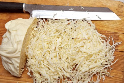

33_N_.jpg [ 183.64 КБ | Просмотров: 43914 ]
Комментарий к файлу: Шинковка капусты

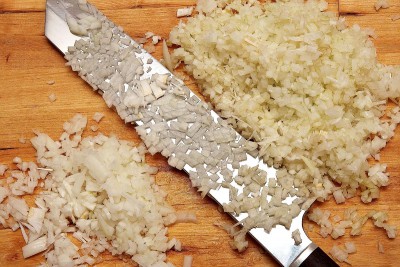

42_N_.jpg [ 386.03 КБ | Просмотров: 43914 ]
Комментарий к файлу: Шинковка лука

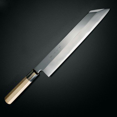

Если позволите, я напомню, зачем был придуман Kiritsuke.
Классический Kiritsuke –это сто первая попытка создать универсальный кухонный нож. В идеале, он должен был заменять 3 традиционных японских ножа- Deba, Yanagi, Usuba (да и Petty заодно).
Kiritsuke делают узкими (Deba + Yanagi) или широкими (тогда Deba + Yanagi+ Usuba).
Чем плох Yanagiba? Если им не рыбу резать на сашими, а разделывать ее (как Дебой), то острие Yanagiba слабовато. При японской твердости стали - легко повредить. Поэтому взяли Yanagi укрепили острие, чуть утяжелили тело и получили Kiritsuke. Уже можно обходиться без Deba. Всем понравилось.
А почему бы не отказаться и от Usuba? Да можно. Увеличиваем ширину, и Kiritsuke уже может шинковать.
Вы хотели
«5) небольшой изгиб формы режущей кромки».
Ваша идея понятна. Если шинковать резом, то при встрече лезвия с доской «оно елозить» по доске. И прямая режущая кромка больше сопротивляется этому, чем «кривая».
Но дело в том, что Kiritsuke придумали японцы, а они применяют иную технику.
Приходит японский юноша в кулинарную школу, ему дают в руки USUBA и заставляют шинковать овощи. Делай так, а не иначе. Короче, «ставят руку». Потом, когда будучи уже уважаемым поваром, он доберется до Kiritsuke, то шинковать этим ножом он будет, как и Usuba- лезвие строго параллельно доске, движения - вниз, немного от себя. Лезвие касается доски всей режущей кромкой, отталкивается и отскакивает вверх, как мячик, в исходную позицию.
Я видел, как японец шинковал овощи длинной Yanagiba. Ножики разные, техника одна - вниз, немного от себя. Под эту технику и создавали Kiritsuke- резать с потягом как Yanagiba, шинковать как Usuba.
Кстати, «целыми кочанами», как мы, они не шинкуют. У профи при шинковке плоскость лезвия обязательно должно контактировать с направляющими пальцами левой руки. Поэтому они разбирают кочан на листья, или режут на четвертинки, а потом уж шинкуют.
Итого по лезвию: режущая кромка Kiritsuke прямая.
«Тупая Пятка»- больше всего раздражает.
Kiritsuke- это же не фолдер. Сразу видно, что фирма специализируется не на кухонниках. Их идея ясна и благородна - защита. Я сам резался японцами, правда не на кухне. Однажды демонстрируя Guyto друзьям, отвлекся и не заметил, как слегка коснулся «пятки» ножика. Боли не почувствовал, зато крови... С тех пор у меня тоже маниакальное желание купить Guyto с больстером. Судя по всему, не один я такой «невнимательный». Если посмотреть на последние дизайнерские Шеф-ножи для европейских потребителей, то пятку там стараются наклонить вперед, отодвинуть подальше от руки.
Но Kiritsuke улучшать не надо. В традиционных ножах нет лишних «деталей». Дело в том, что в «японском ноже на все кухонные случаи жизни» острая пятка просто необходима. Японцы «пяткой» овощи чистят и «глазки» выковыривают :)
Про углы заточки и твердость стали вы сами все написали – «русский булат» не для японской классики.
Итого: Kiritsuke- это не народный нож для всех. Это редкий нож, специально созданный для профессионалов, под их технику и потребности.
Вероятно, под вашу технику нужен другой нож, и вы сами прекрасно знаете какой:
...Небольшой изгиб формы режущей кромки;
Сделать толщину ножа не равномерно одинаковой по всей длине, а клиновидной. Что бы на конце было менее 2 мм а у основания 3,5 мм.
Сделать чуть ближе лезвие к рукояти. Тогда развес стал бы чуть ближе к больстеру.
Свести размер пятки к минимуму, но не убирать её совсем.
Обух ножа сделать полукруглым.
Наверно это будет замечательный нож, но причем тут Kiritsuke? А почему не Tanto? Острие вверх, а в остальном похоже. :)
Еще раз извиняюсь, за многословие, и если ненароком ….
Ваш нож не плох, дело во мне, просто я не воспринимаю «улучшение» классики.
