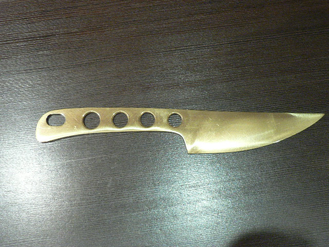

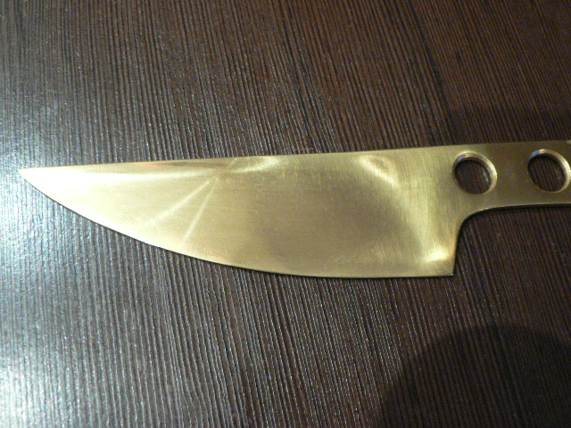

опыт - это по-видимому мой...
делал там где-то месяц назад.
делают неплохо - по работе заказывал изготовление всяких запчастей, в том числе и с износостойким покрытием.
1.JPG [ 168.38 КБ | Просмотров: 16623 ]
2.JPG [ 167.79 КБ | Просмотров: 16623 ]
 Заголовок сообщения: Re: Нашел покрытие клинков нитридом титана
СообщениеДобавлено: Чт окт 07, 2010 21:27
Earl
Это после эксплуатации или сразу после нанесения?
Earl
СообщениеДобавлено: Чт окт 07, 2010 21:34
после нанесения, ещё не пользовал...
на ощупь немного "шаршаво-липучее" - следы от пальцев моментом остаются.
вот думаю - может полирнуть...

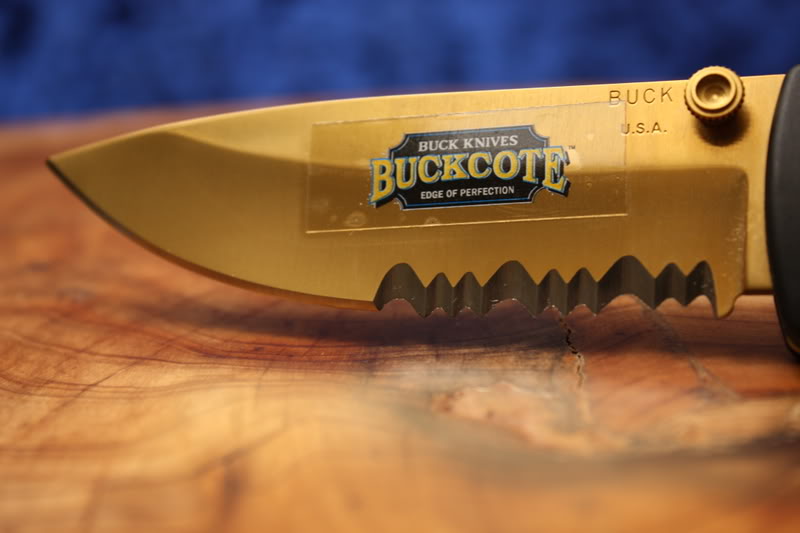

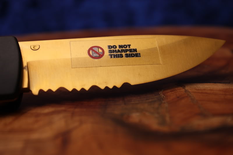

Кир привет , вот тебе информация по покрытиям и цветам ножей BUCK (для ориентировки):
Tемно золотой цвет покрытия Titanium Nitride (TiN) твердость Rockwell scale at 82 HRC.
Светло золотой или шампань цвет Zirconium Nitride (ZrN) at 85 HRC.
Темно серый или угольный цвет Titanium Aluminum Nitride (TiAlN) at 92 HRC.
Золотисто серый Titanium Carbonitride blades at 87 HRC.
Такие ножи имеют покрытие, затачиваются только одной стороны РК, с другой стороны нет необходимости точить так как на РК там вот выходит такое твердое покрытие.Такие ножи имеют некое свойство самозаточки.
Далее цитата :
These blades were chisel sharpened to expose the coating on the micro edge. In use , the steel wore away in preference to the coat, making the knives self-sharpening. This geometry (single bevel) is inherently twice as sharp as a double bevel.
При таком способе покрытия возникает проблема отпуска предидущей закалки всего лезвия ножа, т.е. потери твердости. :wink:
BUCK решал эту задачу как-то очень хитро, специальной настройкой всей установки, как именно не разглашают. :roll:
Такие стали как BG-42, 154CM and S30V они считают не имеет смысла делать с покрытием.
Фирма которая делала покрытия для BUCK называется Molecular Metallurgy Inc.
