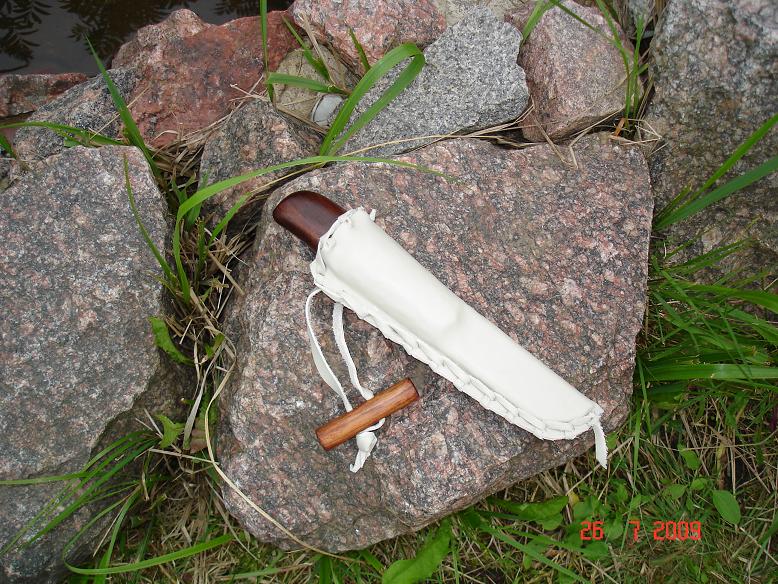

Клин - рессора, 90 мм. конус по обуху от 5 мм. до 3 у конца. общая длина 192 мм. Рукоять ископаемый морж, палисандр, латунь . Пропитана льняным маслом и натерта карнаубским воском. Ножны кожа, внутри вкладыш.

Классный нож!!!
А вот ножны не понял чото!

белая кожа, северный подвес
