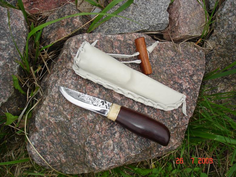

Привет всем!
очередной:
Клин - рессора, 90 мм. конус по обуху от 5 мм. до 3 у конца. общая длина 192 мм. Рукоять ископаемый морж, палисандр, латунь . Пропитана льняным маслом и натерта карнаубским воском. Ножны кожа, внутри вкладыш.

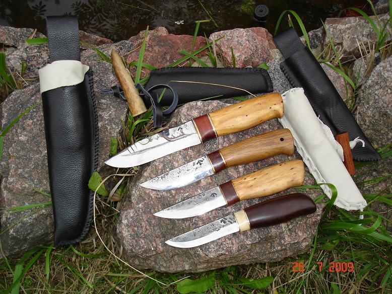

Комментарий к файлу: этот уже четвертый за месяц

СообщениеДобавлено: Вс июл 26, 2009 20:31
Классный нож!!!
А вот ножны не понял чото!
sigur
 Заголовок сообщения: Re: Палисандровый
СообщениеДобавлено: Вс июл 26, 2009 20:52
Прохор писал(а):
Классный нож!!!
белая кожа, северный подвес
СообщениеДобавлено: Вс июл 26, 2009 21:27
:shock: Плодовит ты, Саня :D Нравятся мне твои мощные режики. Сила...
