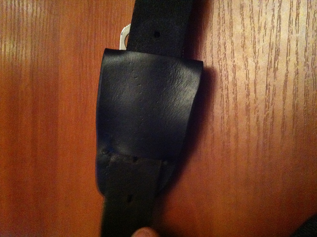

Попросили сделать в черном цвете с универсальним подвесом.
IMG_0432.JPG [ 355.63 КБ | Просмотров: 12536 ]
IMG_0426.JPG [ 344.84 КБ | Просмотров: 12536 ]
IMG_0431.JPG [ 337.58 КБ | Просмотров: 12536 ]
Вид с заду)))
IMG_0430.JPG [ 353.73 КБ | Просмотров: 12536 ]
 Заголовок сообщения: Re: Тиснение и формовка Добавил черную кобуру с унив. крепле
СообщениеДобавлено: Чт дек 01, 2011 0:57
Фотки хреновые... Не видно ничего...
СообщениеДобавлено: Чт дек 01, 2011 1:00
Ну лучше не будет. Ну нет у меня фотика хорошего. А который есть не лучше айфона снимает
СообщениеДобавлено: Чт дек 01, 2011 6:49
Хорошо получилось, но рыженькие больше приглянулись.
СообщениеДобавлено: Чт дек 01, 2011 9:39
На последних тиснение какое-то "мятое" .
СообщениеДобавлено: Чт дек 01, 2011 10:25
Это не тиснение. Это я просто кожу так помял специально.
СообщениеДобавлено: Чт дек 01, 2011 11:29
..можт так задумано но выглядит "пожеванной" :D
+1. Мне кажется просто чехол, без помятостей лучше бы смотрелся.
СообщениеДобавлено: Чт дек 01, 2011 11:37
Хорошо следующая будет гладенькой. По просьбам трудящихся.
СообщениеДобавлено: Чт дек 01, 2011 12:27
Ништо так не портит ножны, как универсальный подвес. :)
Либо-либо, данный вариант, скорей минус чем плюс, во первых, ты ослабляешь сам подвес, он у тебя на четырёх точках висит, не надолго хватит при постоянном ношении, во вторых чехол не плотно будет прилегать к телу. Ищи другой вариант вертикально горизонтального подвеса.
Про замятости уже сказали, ещё скажу за края, штирлицу уже говорил на счёт уголков у устья, у тебя Дим, ещё и край неровный, и край устья остроконечный (рубленный)
надеюсь табуретки на пользу пойдут. :)
Зачем торопиться? на такой чехол, если всё делать досканально и аккуратно, уходит 2 дня, первый день формуешь верх с припусками краёв, ночь сохнет, второй выкройка, пошив пропитка и т.д. :wink:
вид сбоку.JPG [ 203.28 КБ | Просмотров: 12496 ]
подвес.JPG [ 191.64 КБ | Просмотров: 12496 ]
СообщениеДобавлено: Чт дек 01, 2011 12:43
Топорщаться? И чего с того... А по протреться ну ну... Кожу надо хорошую брать чтоб не рвалась. А там см с каждой стороны порвать нереально почти.
А про острые угла это как кому нравиться - мне нравиться.
СообщениеДобавлено: Чт дек 01, 2011 12:49
Ок, ....больше ни слова не скажу, так сказать у каждого свой путь. :)
СообщениеДобавлено: Чт дек 01, 2011 16:32
Договорились.
