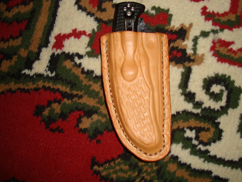

Ну доделал. Высохнет торцы полирну пока в воске все...
DSC07846.JPG [ 211.15 КБ | Просмотров: 12847 ]
DSC07848.JPG [ 218.64 КБ | Просмотров: 12847 ]
 Заголовок сообщения: Re: Тиснение и формовка по мотивам Bambr-а и AlexWolf-а Доде
СообщениеДобавлено: Пт ноя 25, 2011 21:55
Хорошо, для первого раза....смотрю от кружев почти ничего не осталось. :)
и можно ещё обратную сторону посмотреть,
для полного осознания проделанной работы. :roll:
Сфотаю выложу. Кстати вся работа без учета сушки... Ну часа два.
Ну, кстати неудивительно, если штампами колотить то, вот ручками да давилками со стилусами своё создавать попробуй, да и стабилизировать полученный результат от проникновения воды ....вопщем ньюансы так сказать. :)
СообщениеДобавлено: Пт ноя 25, 2011 22:43
А я уже стабилизировал точнее пропитал. Воском специальным воду не берет и кожа мягкая приэтом. У же не первый раз так делаю и на сумках пробовал и на ремнях. Про штампы согласен. Хотя стилусом тожепользовался и давилкой тоже.

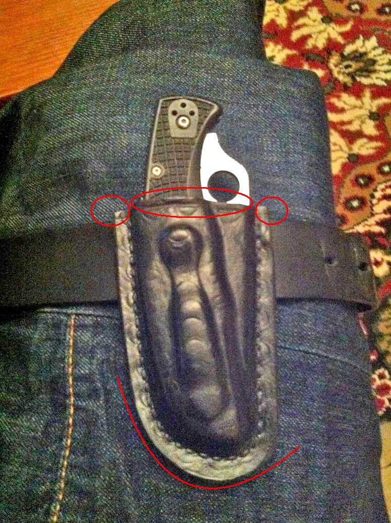

СообщениеДобавлено: Чт дек 01, 2011 0:53
Попросили сделать в черном цвете с универсальним подвесом.
IMG_0432.JPG [ 355.63 КБ | Просмотров: 12764 ]
IMG_0426.JPG [ 344.84 КБ | Просмотров: 12764 ]
IMG_0431.JPG [ 337.58 КБ | Просмотров: 12764 ]
Вид с заду)))
IMG_0430.JPG [ 353.73 КБ | Просмотров: 12764 ]

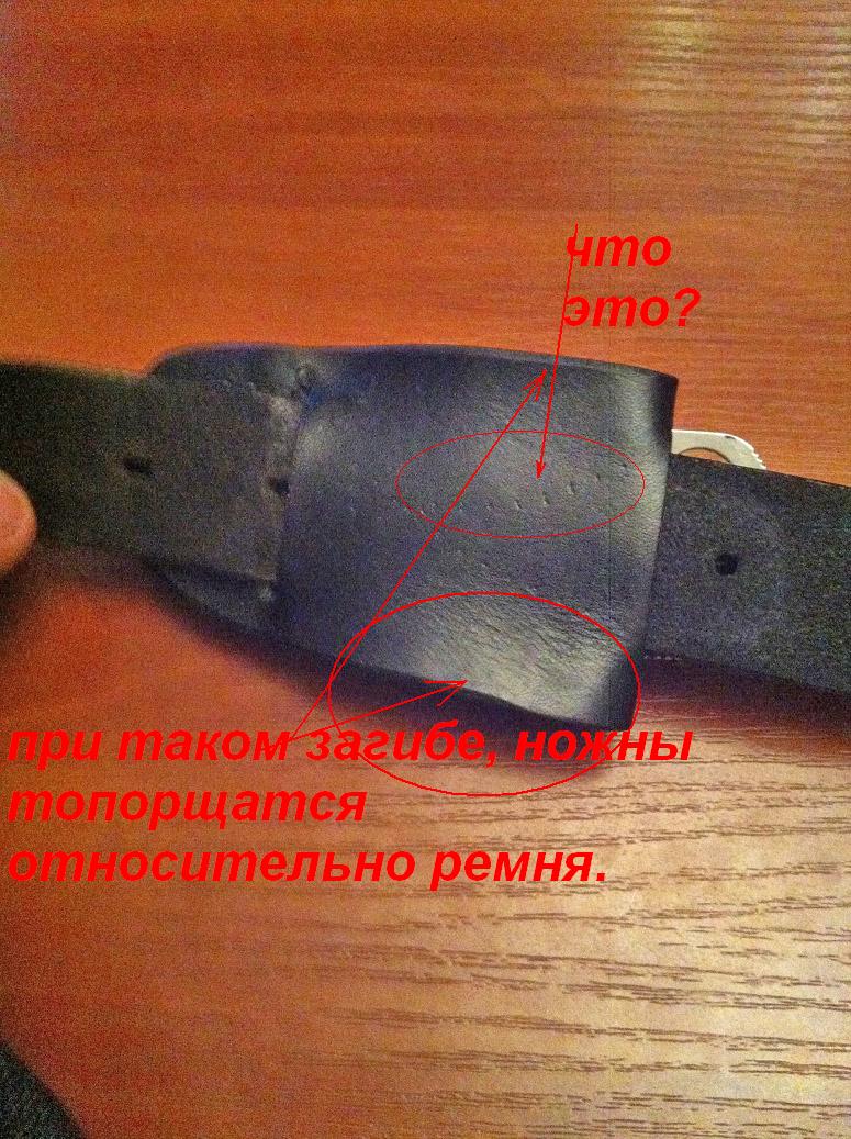

СообщениеДобавлено: Чт дек 01, 2011 12:27
Ништо так не портит ножны, как универсальный подвес. :)
Либо-либо, данный вариант, скорей минус чем плюс, во первых, ты ослабляешь сам подвес, он у тебя на четырёх точках висит, не надолго хватит при постоянном ношении, во вторых чехол не плотно будет прилегать к телу. Ищи другой вариант вертикально горизонтального подвеса.
Про замятости уже сказали, ещё скажу за края, штирлицу уже говорил на счёт уголков у устья, у тебя Дим, ещё и край неровный, и край устья остроконечный (рубленный)
надеюсь табуретки на пользу пойдут. :)
Зачем торопиться? на такой чехол, если всё делать досканально и аккуратно, уходит 2 дня, первый день формуешь верх с припусками краёв, ночь сохнет, второй выкройка, пошив пропитка и т.д. :wink:

Топорщаться? И чего с того... А по протреться ну ну... Кожу надо хорошую брать чтоб не рвалась. А там см с каждой стороны порвать нереально почти.
А про острые угла это как кому нравиться - мне нравиться.
 Заголовок сообщения: Re: Тиснение и формовка Добавил черную кобуру с унив. крепле
СообщениеДобавлено: Чт дек 01, 2011 12:49
Ок, ....больше ни слова не скажу, так сказать у каждого свой путь. :)
СообщениеДобавлено: Чт дек 01, 2011 16:32
Договорились.
