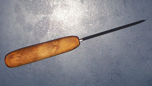

Нож нужен, чтобы шкурять и для души. У меня есть хороший, вострый и простой, без изысков, горбатого шкурит в одиночку, после требует только легкой правки, клинок Хелли, ручка самодел. Но хотелось бы своего дизайна. Я думаю, что сталь Р6 М5 хрупкая, поэтому и хочу сделать обкладки из пружины. Толщина лезвия 4-5 мм. Вообще, в этом вопросе плохо разбираюсь. А что за стали ВК6 и ВК8?
102_5872.jpg [ 159.63 КБ | Просмотров: 4558 ]
102_5875.jpg [ 168.2 КБ | Просмотров: 4554 ]
