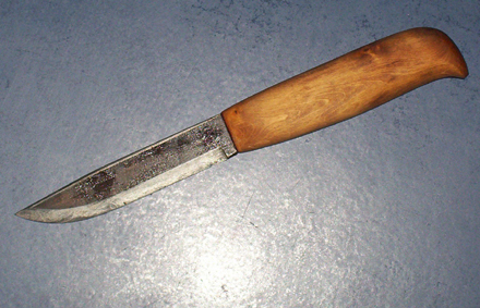

Хочу заказать клинок по своему рисунку 60-65ед., но на сегодняшний момент даже мастеров не знаю. Посоветуйте где. Плохо в этом разбираюсь, но думал так: середина Р6М5, бока 65Г; или весь Р5М5.

Вы хотите нож из быстрореза?Зачем заказывать ,продаются пилы,фрезы ,обычно из этого металла ножи делают самостоятельно.Обкладки из рессоры делать нет смысла.Если не секрет зачем 60-65 ед твердости?Вк6,вк8,...имеют 80-90ед и не ржавеют :wink:

Нож нужен, чтобы шкурять и для души. У меня есть хороший, вострый и простой, без изысков, горбатого шкурит в одиночку, после требует только легкой правки, клинок Хелли, ручка самодел. Но хотелось бы своего дизайна. Я думаю, что сталь Р6 М5 хрупкая, поэтому и хочу сделать обкладки из пружины. Толщина лезвия 4-5 мм. Вообще, в этом вопросе плохо разбираюсь. А что за стали ВК6 и ВК8?
102_5872.jpg [ 159.63 КБ | Просмотров: 4550 ]
102_5875.jpg [ 168.2 КБ | Просмотров: 4546 ]

Думаю что под Ваши задачи достаточно ШХ15(подшипник) без обкладок.На охоте предпочитаю нержавейку-95х18(используется для подшипников работающих при высоких темпиратурах в агресивных средах).Для души - булат или дамаск :lol:
