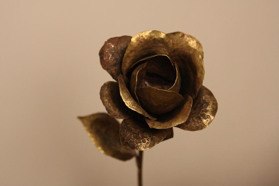

Слесарь на станках не работает :wink: Для этого есть спецально обученные фрезеровщики.Праграмное обеспечение не дает приемуществ если нет мозгов :mrgreen: Но ни один фрезеровщик даже на супер умном станке такои простенький цветочек не осилит :mrgreen:
Деду, зачёт :lol: посмотрим что на это ответит Олег. :mrgreen:
