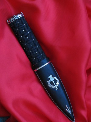

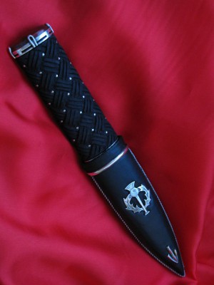

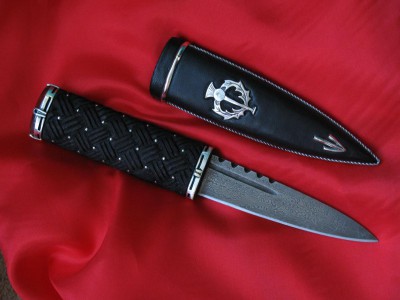

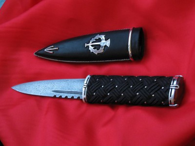

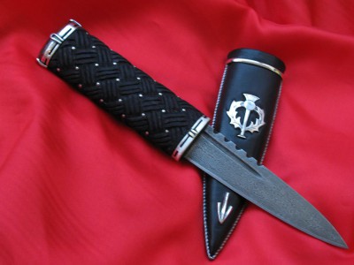

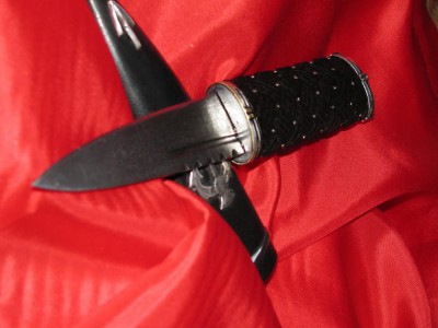

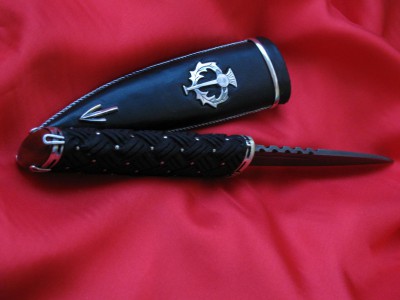

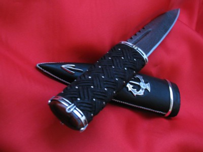

Вот собственно
а2.JPG [ 96.94 КБ | Просмотров: 8131 ]
а3.JPG [ 106.83 КБ | Просмотров: 8131 ]
а4.JPG [ 99.89 КБ | Просмотров: 8131 ]
а6.JPG [ 110.56 КБ | Просмотров: 8131 ]
а10.JPG [ 95.46 КБ | Просмотров: 8131 ]
а12.JPG [ 89.86 КБ | Просмотров: 8131 ]
а13.JPG [ 95.79 КБ | Просмотров: 8131 ]
а14.JPG [ 99.27 КБ | Просмотров: 8131 ]
а15.JPG [ 128.52 КБ | Просмотров: 8131 ]

Это собственное изделие или покупка?
Намеренно написал "изделие", т.к. здесь комплект - нож и ножны. Очень красиво!

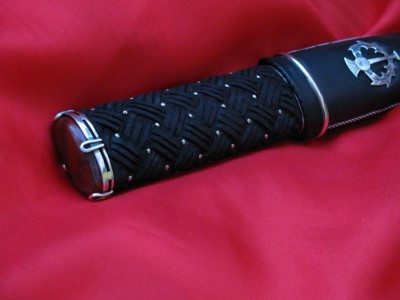

Рукояти немного финишного лоску не хватает, на фоне ножен. :wink:
А вабще оху...льно получилось. молодец.:)

Нее, не покупка. неделю рукоять ковырял

А чем лоск навести? нужен совет. А то мне тоже в глаза бросается

Финиш блистючий нужон, располируй карнаубкой или что там в наличии для финиша имеетца....шеллак, даниш. :D

По финишу рукояти - карнаубу в углублениях располировать будет сложно. Рекомендую сварить мастику, я уже выкладывал где-то рецепт: 4 части воска пчелиного, 1 часть канифоли молотой, 8 частей скипидара. В водяной бане разогреть скипидар, понемногу добавлять канифоль, помешивая, когда канифоль растворится, добавит воск. Хранить в закрытой посуде. Получившейся мастикой намазать изделие, оставить на пару часов, затем располировать щеткой.

Я, конечно, извиняюсь, но мне, дилетанту, напротив очень понравилась именно матовость и шероховатость рукояти. Она и к фактуре клинка, как мнне кажется, больше подходит. :oops:

А вот ножны,(отдаю должное исполнению!),на мой взгляд, Вы испортили этой "какардой". Одной "стрелочки" было бы достаточно. Может, каноны какие предписывают подобные штуки делать? Тогда понятно.

А как нож в ножнах фиксируется?

Думаю,что канонов, особо, никаких нет, есть дошедшие до наших времен отдельные экземпляры, да современное видение, и там и там проскакивает изображение чертополоха либо на рукояти, либо на ножнах, вот собственно и решил реализовать в таком виде.

Внатяг
