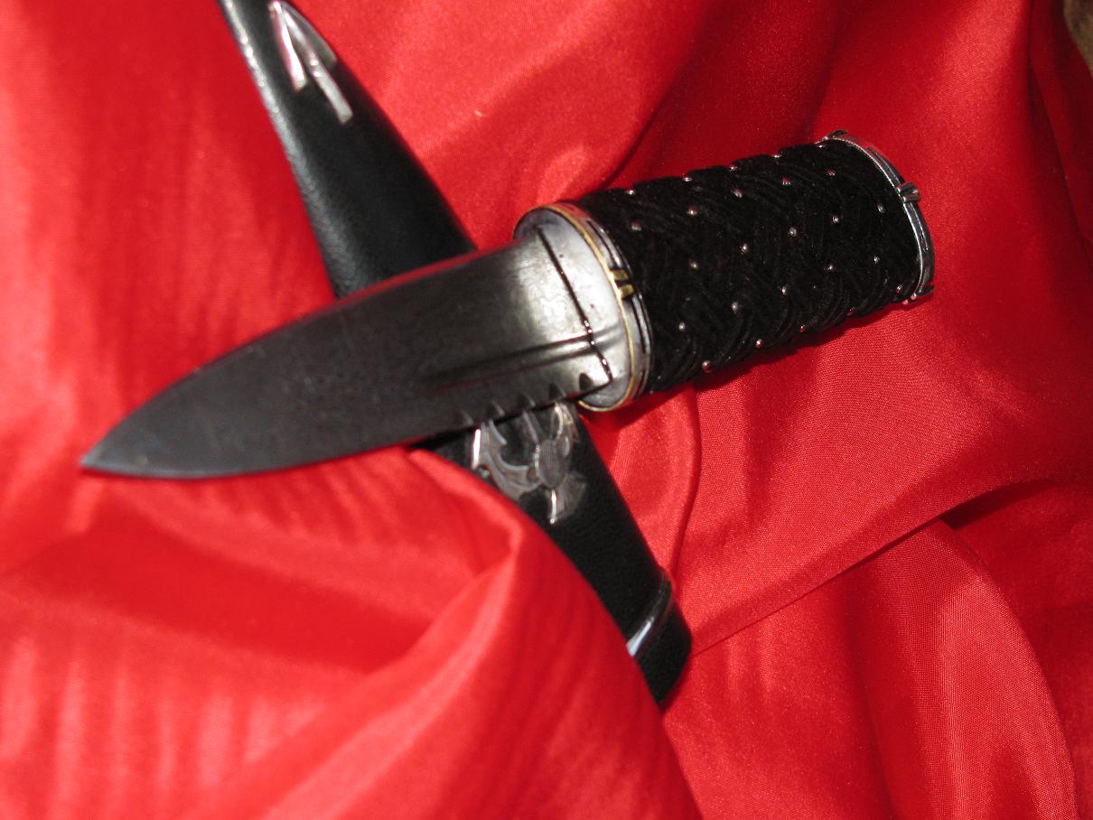

Вот собственно
а2.JPG [ 96.94 КБ | Просмотров: 8092 ]
а3.JPG [ 106.83 КБ | Просмотров: 8092 ]
а4.JPG [ 99.89 КБ | Просмотров: 8092 ]
а6.JPG [ 110.56 КБ | Просмотров: 8092 ]
а10.JPG [ 95.46 КБ | Просмотров: 8092 ]
а12.JPG [ 89.86 КБ | Просмотров: 8092 ]
а13.JPG [ 95.79 КБ | Просмотров: 8092 ]
а14.JPG [ 99.27 КБ | Просмотров: 8092 ]
а15.JPG [ 128.52 КБ | Просмотров: 8092 ]

Это собственное изделие или покупка?
Намеренно написал "изделие", т.к. здесь комплект - нож и ножны. Очень красиво!

Рукояти немного финишного лоску не хватает, на фоне ножен. :wink:
А вабще оху...льно получилось. молодец.:)

Нее, не покупка. неделю рукоять ковырял

А чем лоск навести? нужен совет. А то мне тоже в глаза бросается

Финиш блистючий нужон, располируй карнаубкой или что там в наличии для финиша имеетца....шеллак, даниш. :D

Есть только масло для полка. Подойдет? Если нет, вроде знаю где карнаубу добыть

Классика скин-ду! Великолепное исполнение!
По финишу рукояти - карнаубу в углублениях располировать будет сложно. Рекомендую сварить мастику, я уже выкладывал где-то рецепт: 4 части воска пчелиного, 1 часть канифоли молотой, 8 частей скипидара. В водяной бане разогреть скипидар, понемногу добавлять канифоль, помешивая, когда канифоль растворится, добавит воск. Хранить в закрытой посуде. Получившейся мастикой намазать изделие, оставить на пару часов, затем располировать щеткой.

Спасибо, попробую сварить "зелье". О результатах доложу и покажу

Я вот стесняюсь спросить, а мастика с канифолью липкой не будет. Помню в юношестве радиолюбительством увлекался, так мы молотую канифоль спиртом разводили. Знатный флюс получался, но зараза такой липучий, что не дай Бог на одежду попадет - не отстираешь

Нет, липкой не будет. Чистый воск более липучий, канифоль его связывает. После располировки гладкая, приятная на ощупь поверхность.

Я, конечно, извиняюсь, но мне, дилетанту, напротив очень понравилась именно матовость и шероховатость рукояти. Она и к фактуре клинка, как мнне кажется, больше подходит. :oops:
Вообще, нож глянулся спокойной строгостью и какой-то внутренней силой, что ли.
А вот ножны,(отдаю должное исполнению!),на мой взгляд, Вы испортили этой "какардой". Одной "стрелочки" было бы достаточно. Может, каноны какие предписывают подобные штуки делать? Тогда понятно.
Вы уж простите...

Думаю,что канонов, особо, никаких нет, есть дошедшие до наших времен отдельные экземпляры, да современное видение, и там и там проскакивает изображение чертополоха либо на рукояти, либо на ножнах, вот собственно и решил реализовать в таком виде.

Внатяг
