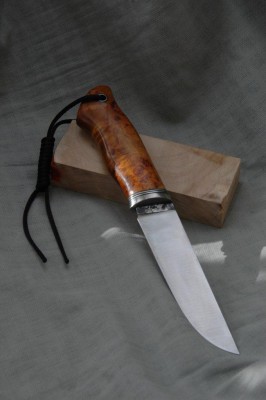

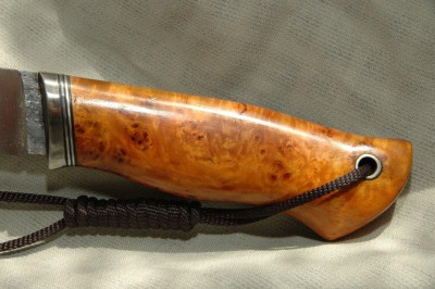

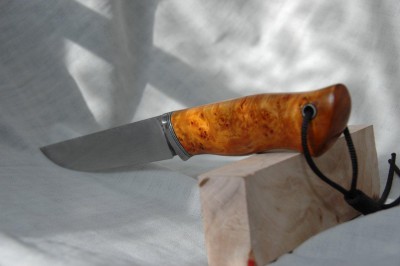

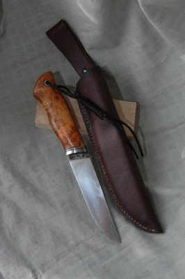

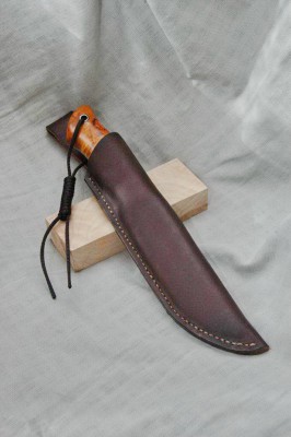

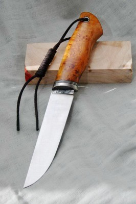

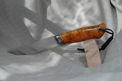

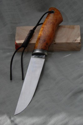

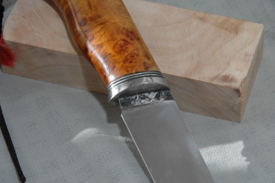

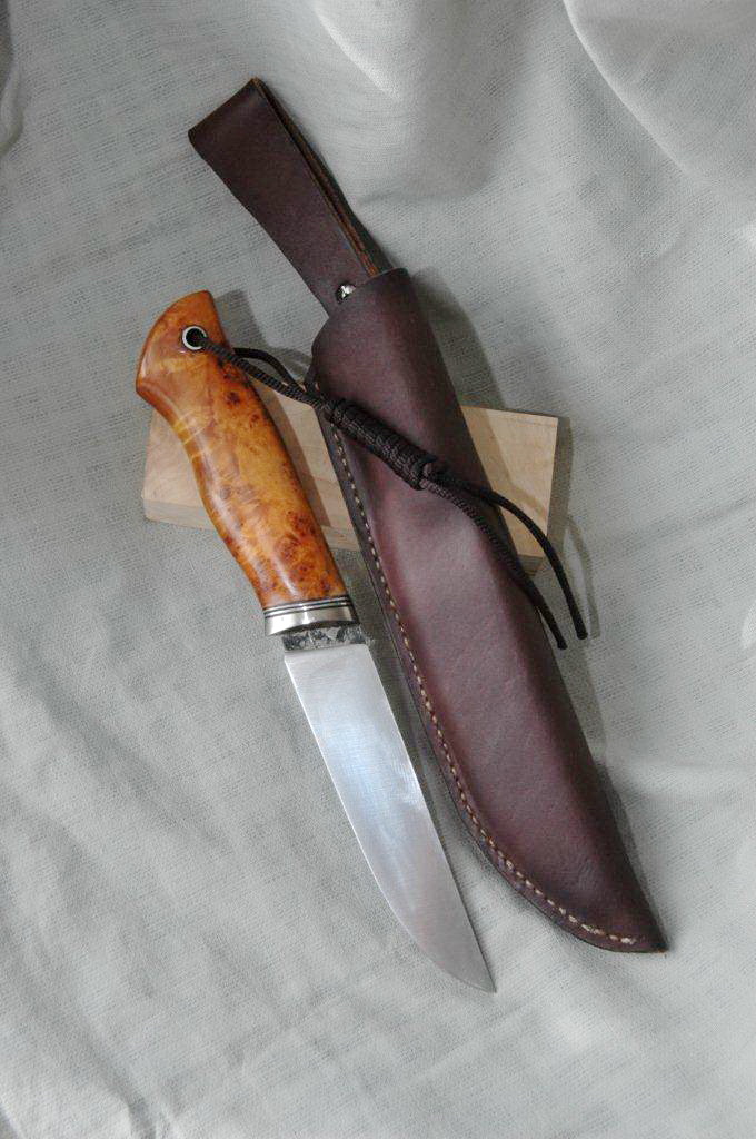

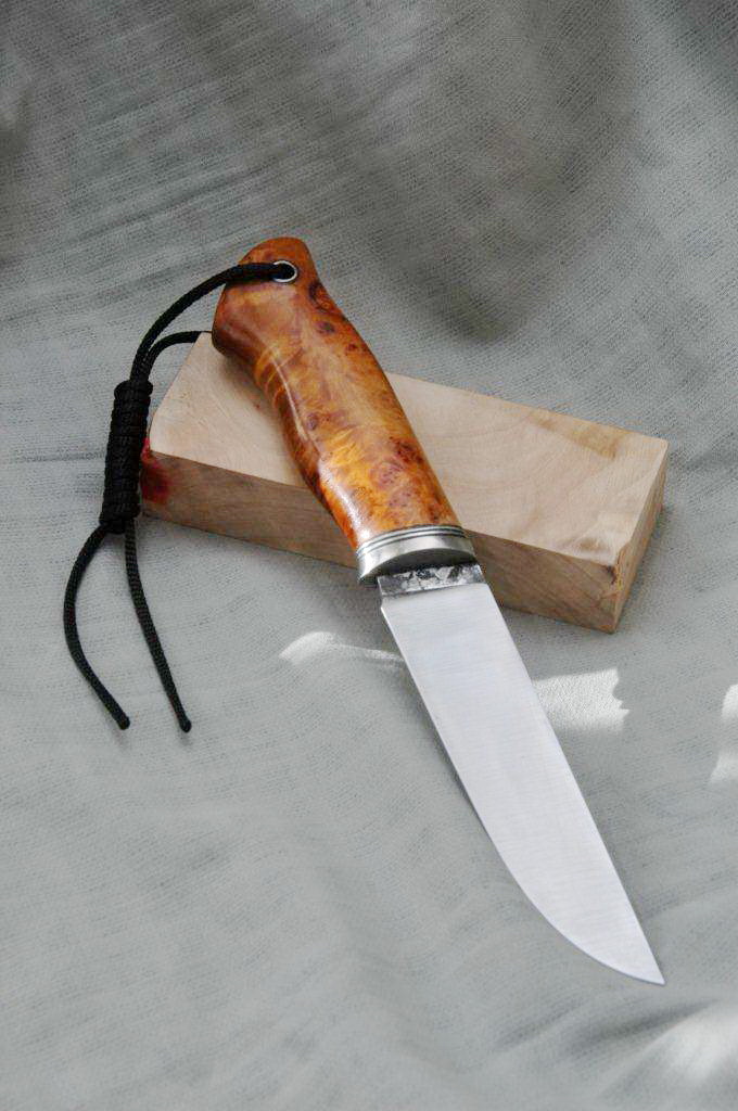

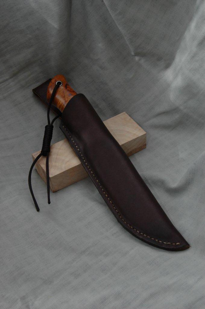

Здравствуйте! Разрешите представить Вам очередной нож. Т.Х. клинок от marchelo40 \огромное ему спасибо\,длинна 130мм,спуски вклин от обуха,толщина у гарды 5мм,материал Х12МФ.\сатин\

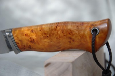

Рукоять:титан,фибра,кап ивы,нерж.трубочка.длина 120мм

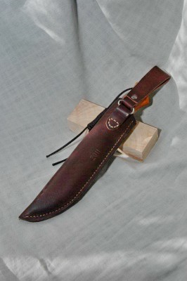

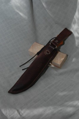

ножны:кожа,сосновый вкладыш.
DSC_8825.JPG [ 88.29 КБ | Просмотров: 8158 ]
DSC_8827.JPG [ 86.02 КБ | Просмотров: 8158 ]
DSC_8829.JPG [ 96.58 КБ | Просмотров: 8158 ]
DSC_8834.JPG [ 145.58 КБ | Просмотров: 8158 ]
DSC_8835.JPG [ 77.69 КБ | Просмотров: 8158 ]
DSC_8836.JPG [ 86.32 КБ | Просмотров: 8158 ]
DSC_8837.JPG [ 128.76 КБ | Просмотров: 8158 ]
DSC_8839.JPG [ 84.99 КБ | Просмотров: 8158 ]
DSC_8840.JPG [ 83.99 КБ | Просмотров: 8158 ]
DSC_8833.JPG [ 293.91 КБ | Просмотров: 8154 ]

По мне так отличный, ничего лишнего, докопатся не к чему.....хотя, если подумать.....Тему переименуйте, а то не информативно, этоже не мастерская кройки и шитья. :wink:
 Заголовок сообщения: Re: нож
СообщениеДобавлено: Пт май 20, 2011 22:07
Понравился Ваш нож.
СообщениеДобавлено: Пт май 20, 2011 22:13
Нож понравился. Кап ивы классно смотрится.

Всем хорош, вот только длину не понамаю. Наверно не дорос. :roll:

Не понял, а чем длина не устраивает!?
130. Да вроде нормальная длинна...

Отличный нож, чистая сборка, красивая деревяха, хорошо выявлена текстура. Форма рукояти одна из моих самых любимых.

Мне понравился своими линиями .Но не очень приемлю горбик на тыльнике,излишне вздёрнут.

Отличная работа. Люблю простые рабочие лаконичные ножи. Что касается длины клинка: 120-130 мм самая правильная, ИМХО. И по продуктам, и по всему остальному.

Осмелюсь не согласиться, мой личный опыт использования ножей говорит о том, что 110мм самая оптимальная длина. Всё остальное ближе к саблям. ИМХО.

Одному 110,другому 130,по-мне так 117 в самый как раз.Всё дело в ширине ладони.

Ну, я вообще очень долго шёл к ножам с длиной клинка 90-100 мм. Это потому, что использую ножи в-основном, по продуктам. А в этом случае 120-130 мм самое то.

Вообще нормальный нож, особо нравятся спуски от обуха.

По фото - красавец!
Вопрос: в чём сермяга такой пологой и длинной пятки?
