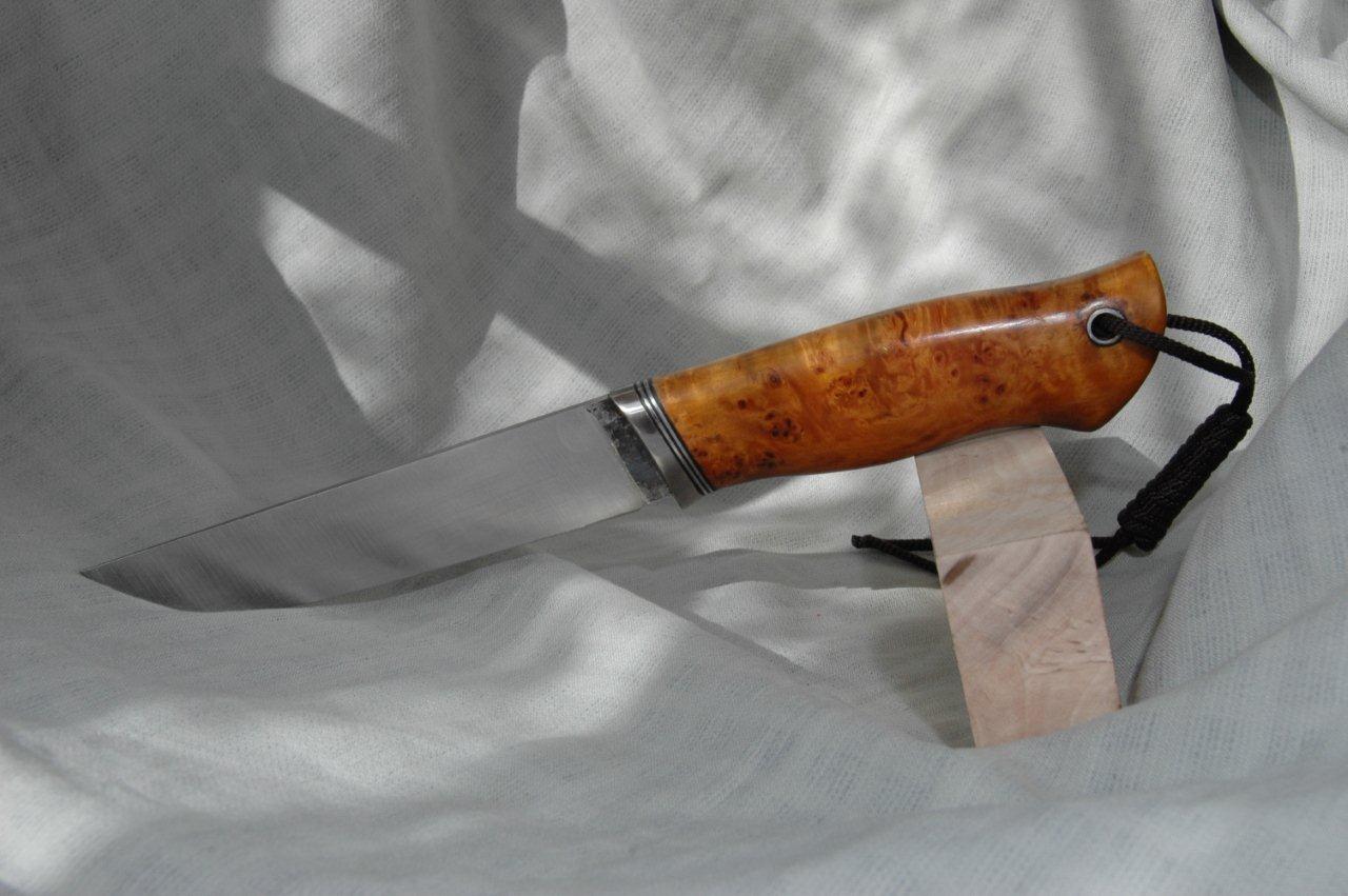

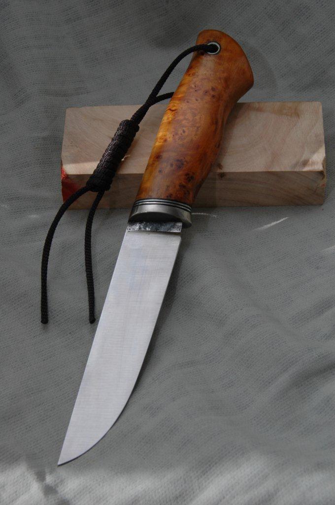

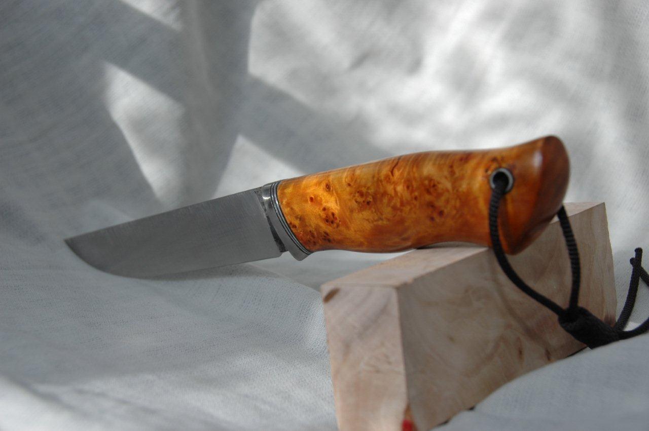

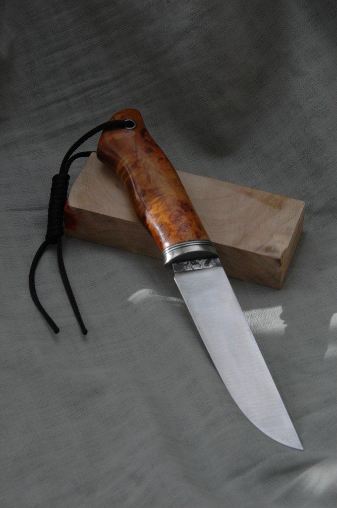

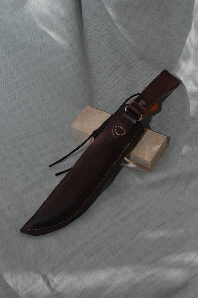

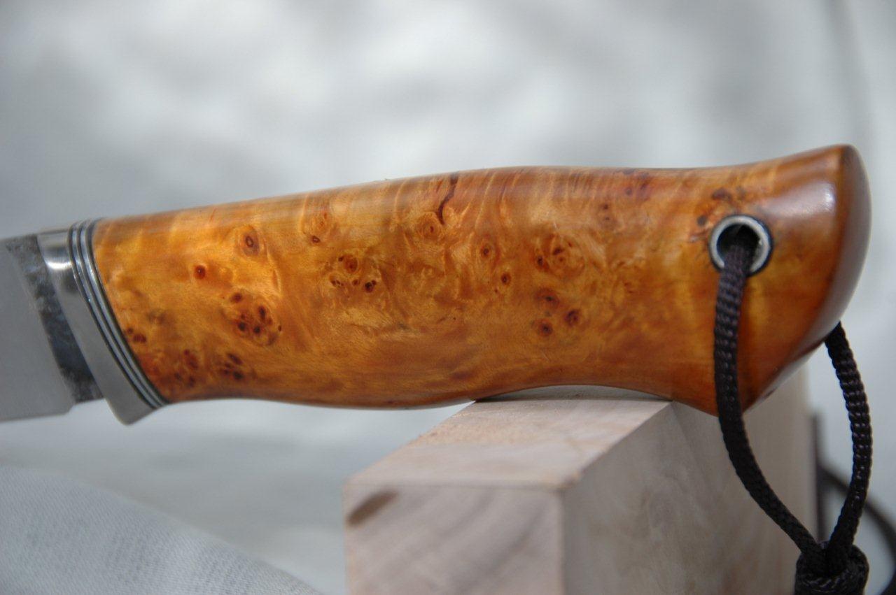

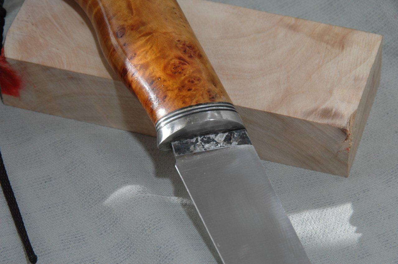

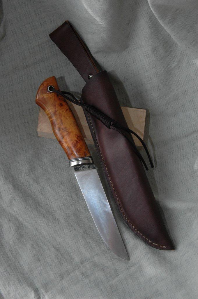

Здравствуйте! Разрешите представить Вам очередной нож. Т.Х. клинок от marchelo40 \огромное ему спасибо\,длинна 130мм,спуски вклин от обуха,толщина у гарды 5мм,материал Х12МФ.\сатин\
Рукоять:титан,фибра,кап ивы,нерж.трубочка.длина 120мм

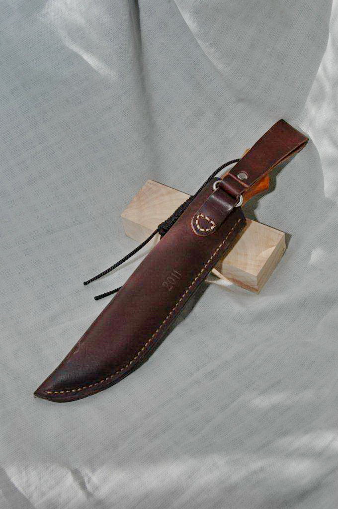

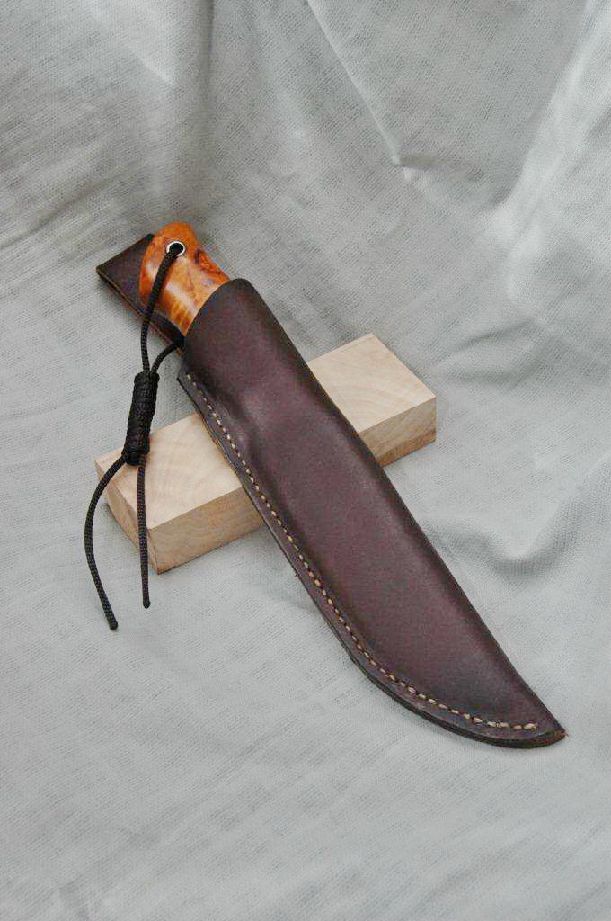

ножны:кожа,сосновый вкладыш.

По мне так отличный, ничего лишнего, докопатся не к чему.....хотя, если подумать.....Тему переименуйте, а то не информативно, этоже не мастерская кройки и шитья. :wink:
 Заголовок сообщения: Re: нож
СообщениеДобавлено: Пт май 20, 2011 22:07
Понравился Ваш нож.
СообщениеДобавлено: Пт май 20, 2011 22:13
Нож понравился. Кап ивы классно смотрится.

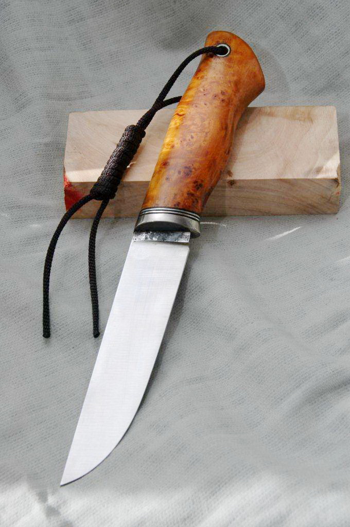

bobric

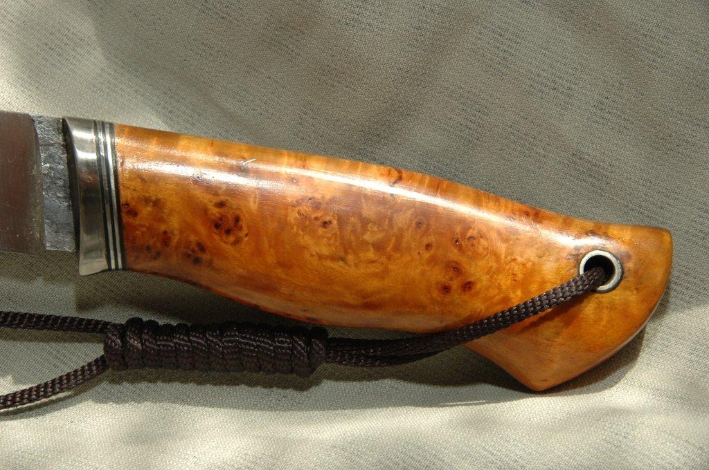

Если не против, я осветлил маленько фотки. Уж больно они темноваты...
DSC_8825.JPG [ 159.56 КБ | Просмотров: 8114 ]
DSC_8827.JPG [ 157 КБ | Просмотров: 8114 ]
DSC_8829.JPG [ 165.08 КБ | Просмотров: 8114 ]
DSC_8835.JPG [ 147.27 КБ | Просмотров: 8114 ]
DSC_8836.JPG [ 157.1 КБ | Просмотров: 8114 ]
bobric
 Заголовок сообщения: Re: нож с капом ивы
СообщениеДобавлено: Пт май 20, 2011 22:15
bobric
Спасибо!

Отличный нож, чистая сборка, красивая деревяха, хорошо выявлена текстура. Форма рукояти одна из моих самых любимых.

Мне понравился своими линиями .Но не очень приемлю горбик на тыльнике,излишне вздёрнут.

Вообще нормальный нож, особо нравятся спуски от обуха.

По фото - красавец!
Вопрос: в чём сермяга такой пологой и длинной пятки?
