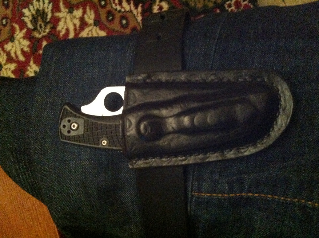

СообщениеДобавлено: Чт ноя 24, 2011 21:16

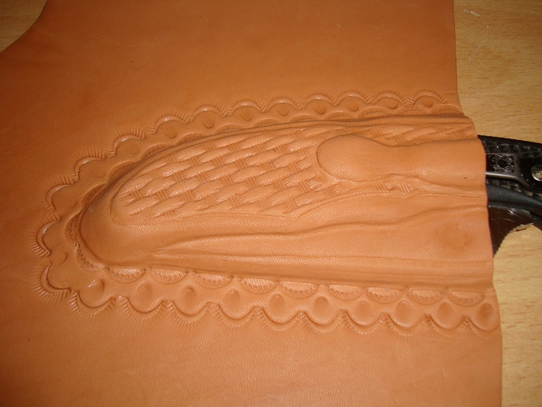

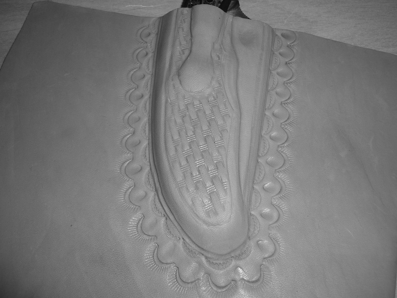

Не ну явно вирус какой то... Тиснить тиснить тиснить...Формовать формовать...
Достало....
Достало что не пробовал взял из кармана свою эндурку. И....
Тиснение 1.jpg [ 153.18 КБ | Просмотров: 12990 ]
А тук в ЧБ специально так узор лучше видно.
ТИснение 2.jpg [ 144.14 КБ | Просмотров: 12990 ]

 Заголовок сообщения: Re: Тиснение и формовка по мотивам Bambr-а и AlexWolf-а
СообщениеДобавлено: Чт ноя 24, 2011 21:19
Я потом скажу, когда готовы будут... :wink:
Пока только плетёнка глянулась. :)
СообщениеДобавлено: Чт ноя 24, 2011 21:34
А таки я вас умоляю. Шов не беда его можно пустить и по узору просто акуратно канавкорезом пройтись и колесиком отеснить. МОжно пустить до узора. КОжа материал пластичный а под воском и мягкий. И нож будет хорошо фиксировать и смотреться номально.
Ладно сделаю покажу чего уж...
СообщениеДобавлено: Чт ноя 24, 2011 21:45
Саш ты про то куда шов девать ?!
я обратил внимание ....
ага..про это, слишком аляписто, девичьи ножны получаютца. :)
не айс по узору, будет понятно что ....что то не так ....ну да посмотрим на готовые....яж чисто теоритически. :wink:

если делать с клапаном , то смысла формовать по ножу ваапще нет, можно ограничиться габаритными размерами, и создать на прямоугольнике хоть картину Васнецова. :)

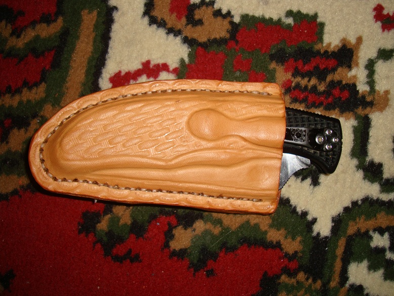

СообщениеДобавлено: Пт ноя 25, 2011 21:48
Ну доделал. Высохнет торцы полирну пока в воске все...
DSC07846.JPG [ 211.15 КБ | Просмотров: 12932 ]
DSC07848.JPG [ 218.64 КБ | Просмотров: 12932 ]
 Заголовок сообщения: Re: Тиснение и формовка по мотивам Bambr-а и AlexWolf-а Доде
СообщениеДобавлено: Пт ноя 25, 2011 21:55
Хорошо, для первого раза....смотрю от кружев почти ничего не осталось. :)
и можно ещё обратную сторону посмотреть,
для полного осознания проделанной работы. :roll:
СообщениеДобавлено: Пт ноя 25, 2011 22:01
Сфотаю выложу. Кстати вся работа без учета сушки... Ну часа два.
СообщениеДобавлено: Пт ноя 25, 2011 22:02
смотрю от кружев ничего не осталось :roll:
Ну вчера же замечание о бабских ножнах было...
СообщениеДобавлено: Пт ноя 25, 2011 22:33
Ну, кстати неудивительно, если штампами колотить то, вот ручками да давилками со стилусами своё создавать попробуй, да и стабилизировать полученный результат от проникновения воды ....вопщем ньюансы так сказать. :)
СообщениеДобавлено: Пт ноя 25, 2011 22:43
А я уже стабилизировал точнее пропитал. Воском специальным воду не берет и кожа мягкая приэтом. У же не первый раз так делаю и на сумках пробовал и на ремнях. Про штампы согласен. Хотя стилусом тожепользовался и давилкой тоже.
СообщениеДобавлено: Пт ноя 25, 2011 22:51
в данном случае это не плюс, нож потерять можно, свои делаю твёрдые ...почти кайдекс. :lol:
Если мягкие, то растянуться и прощай ножик, ну или вертикальные нужно делать ....как минимум. :)
СообщениеДобавлено: Пт ноя 25, 2011 22:59
Ощущение Александр что меня считают дилетантом и новичком.
Мягкость не значит что ножны как размоченные. Они пластичны и упруги. Не царапают. Пропитывать под кайдекс можно ( желатин в помощь) но смысла не вижу. Залог успеха хорошая кожа. Я пользуюсь последннее время только натурального дубления. Она савсем мягкакая только размоченная. А пропитанная воском она воду не берет соответствеено держит форму. Но при этом на ощупь приятна.
СообщениеДобавлено: Пт ноя 25, 2011 23:03
Мне понравилось!
Классно!
СообщениеДобавлено: Пт ноя 25, 2011 23:33
Дим, я просто вредничаю.....молодец конешно. ....так держать :)
Но не скажу что не вижу к чему придраться...например складки по бокам формованных ножен, и клипса ...пока куцо смотритца, хотяб пару линий вдоль надо пустить....да и у устья окантовочки не хватает, но этож всё имхо. лиха беда начало :D
СообщениеДобавлено: Сб ноя 26, 2011 0:07
Ну это понтяно.... Замечания учту в след версии если буду делать.

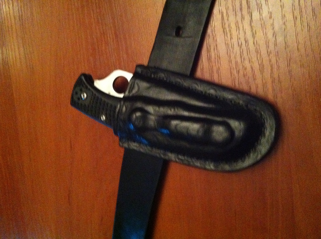

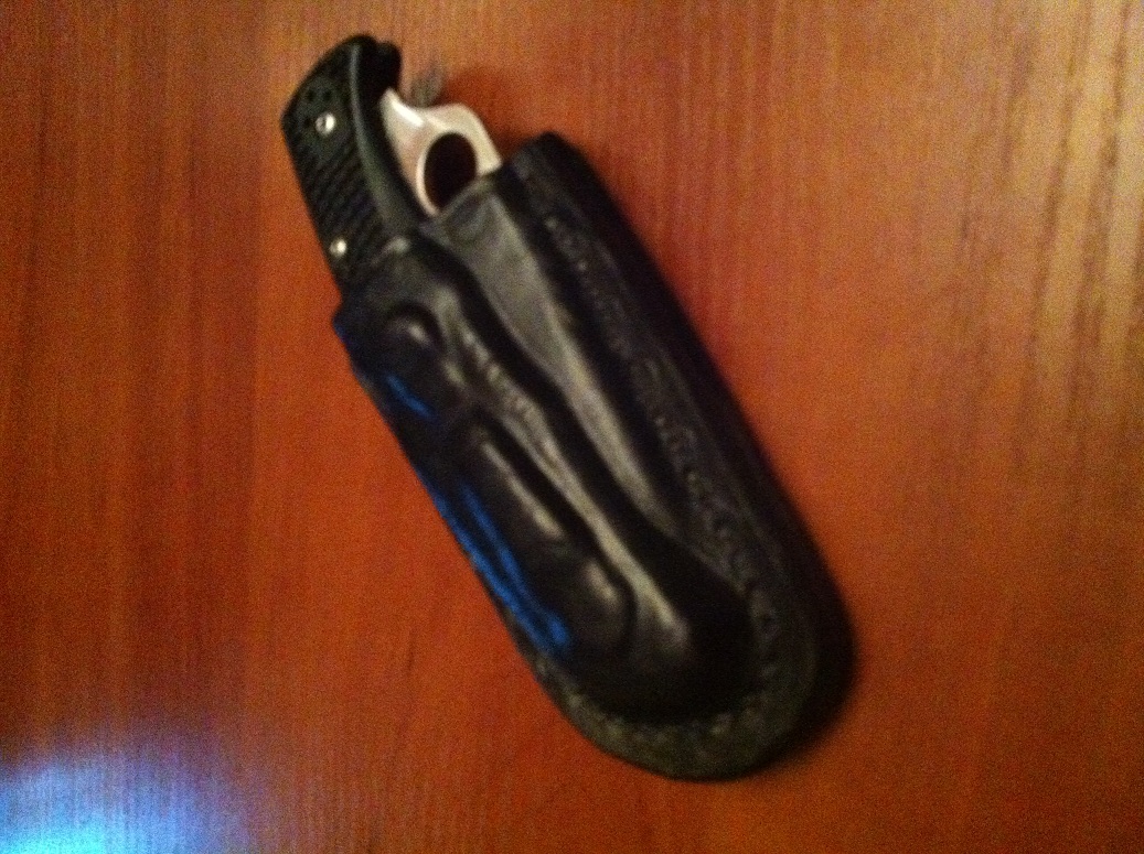

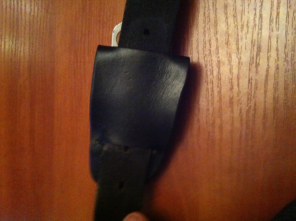

СообщениеДобавлено: Чт дек 01, 2011 0:53
Попросили сделать в черном цвете с универсальним подвесом.
IMG_0432.JPG [ 355.63 КБ | Просмотров: 12849 ]
IMG_0426.JPG [ 344.84 КБ | Просмотров: 12849 ]
IMG_0431.JPG [ 337.58 КБ | Просмотров: 12849 ]
Вид с заду)))
IMG_0430.JPG [ 353.73 КБ | Просмотров: 12849 ]
 Заголовок сообщения: Re: Тиснение и формовка Добавил черную кобуру с унив. крепле
СообщениеДобавлено: Чт дек 01, 2011 0:57
Фотки хреновые... Не видно ничего...
СообщениеДобавлено: Чт дек 01, 2011 1:00
Ну лучше не будет. Ну нет у меня фотика хорошего. А который есть не лучше айфона снимает
СообщениеДобавлено: Чт дек 01, 2011 6:49
Хорошо получилось, но рыженькие больше приглянулись.
СообщениеДобавлено: Чт дек 01, 2011 9:39
На последних тиснение какое-то "мятое" .
СообщениеДобавлено: Чт дек 01, 2011 10:25
Это не тиснение. Это я просто кожу так помял специально.
СообщениеДобавлено: Чт дек 01, 2011 11:29
..можт так задумано но выглядит "пожеванной" :D
+1. Мне кажется просто чехол, без помятостей лучше бы смотрелся.
СообщениеДобавлено: Чт дек 01, 2011 11:37
Хорошо следующая будет гладенькой. По просьбам трудящихся.
СообщениеДобавлено: Чт дек 01, 2011 12:27
Ништо так не портит ножны, как универсальный подвес. :)
Либо-либо, данный вариант, скорей минус чем плюс, во первых, ты ослабляешь сам подвес, он у тебя на четырёх точках висит, не надолго хватит при постоянном ношении, во вторых чехол не плотно будет прилегать к телу. Ищи другой вариант вертикально горизонтального подвеса.
Про замятости уже сказали, ещё скажу за края, штирлицу уже говорил на счёт уголков у устья, у тебя Дим, ещё и край неровный, и край устья остроконечный (рубленный)
надеюсь табуретки на пользу пойдут. :)
Зачем торопиться? на такой чехол, если всё делать досканально и аккуратно, уходит 2 дня, первый день формуешь верх с припусками краёв, ночь сохнет, второй выкройка, пошив пропитка и т.д. :wink:
вид сбоку.JPG [ 203.28 КБ | Просмотров: 12809 ]
подвес.JPG [ 191.64 КБ | Просмотров: 12809 ]
СообщениеДобавлено: Чт дек 01, 2011 12:43
Топорщаться? И чего с того... А по протреться ну ну... Кожу надо хорошую брать чтоб не рвалась. А там см с каждой стороны порвать нереально почти.
А про острые угла это как кому нравиться - мне нравиться.
СообщениеДобавлено: Чт дек 01, 2011 12:49
Ок, ....больше ни слова не скажу, так сказать у каждого свой путь. :)
СообщениеДобавлено: Чт дек 01, 2011 16:32
Договорились.
