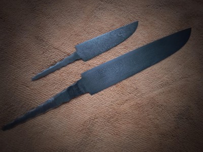

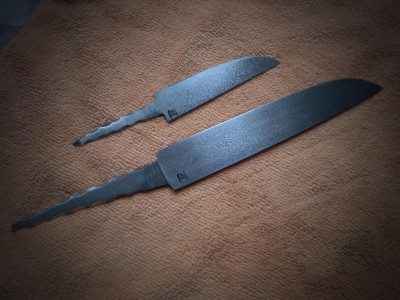

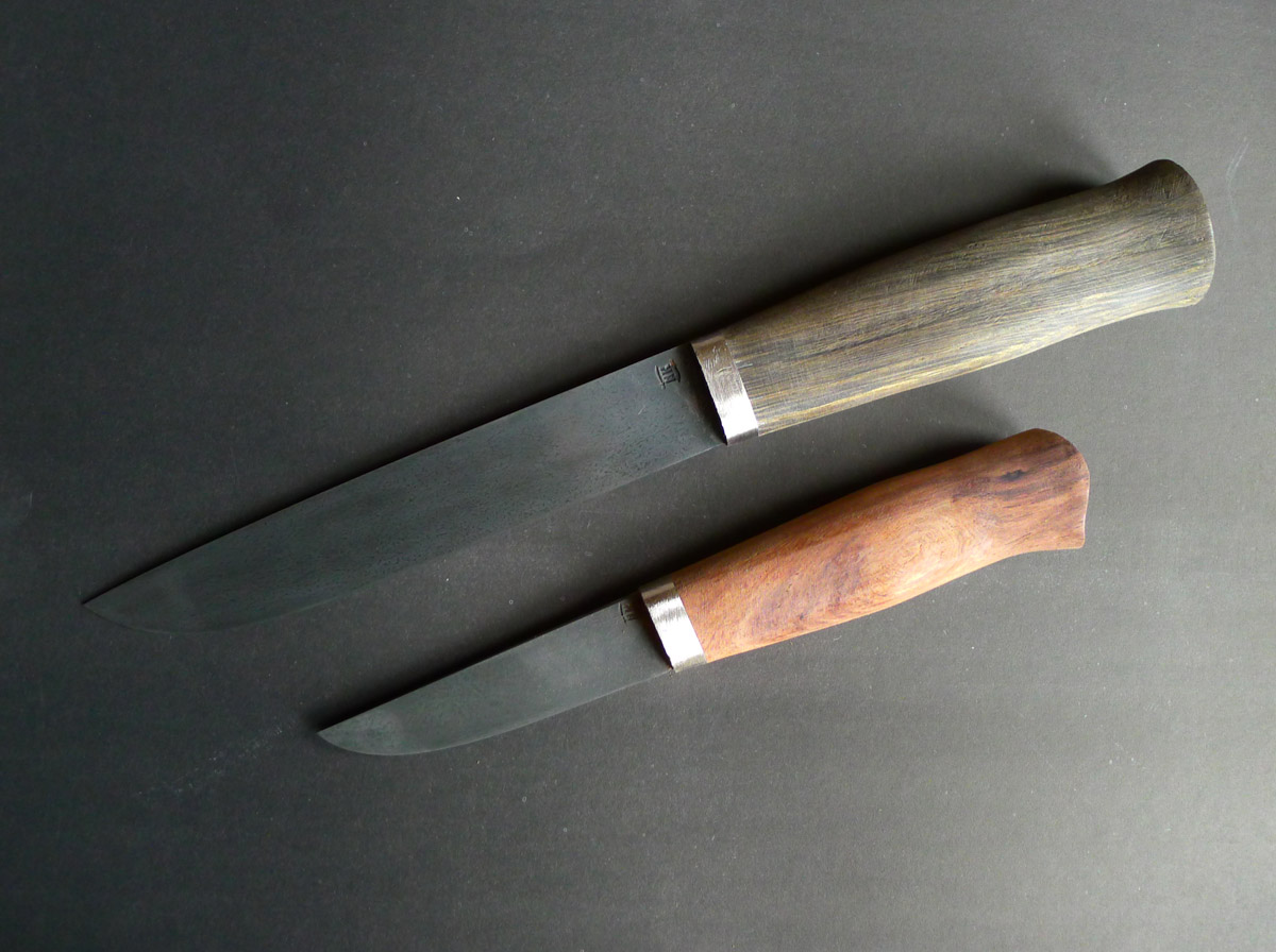

По случаю, поменял на свой один готовый нож на пару поковок из булата от Кирпичёва, пришлось с ними повозиться.
Пока только переслесаренные клинки, убрал убогое тупьё идущее на конус к пятке, поправил обух, перешлифовал и перетравил.

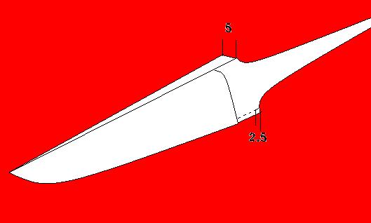

alex-wolff вас почитать, так Кирпичёв сурогат какой то гонит. Надо переслесаривать и перетравливать... Я в недоумении. Ещё вопрос: пяты не вижу и голомени. Подозреваю, что у клинков плоские спуски от обуха, но на фото это не видно, вот и спрашиваю, так ли это?
 Заголовок сообщения: Re: Булат И.Кирпичёва.
СообщениеДобавлено: Ср авг 08, 2012 18:46
Дима, ты хоть раз видел клинки Ивана в живую? :)
Советую посетить сармик и присмотрется к слесарке в увеличенном виде :wink:
http://www.sarmik.ru/index.php?category ... ichev-ivan
хотя сейчас уже намного лучше.:)
Иван варит булат, а вот слесарка это, уже дело потребителя, как я понимаю.
пяты нет, да и небыло почти, т.е. обух допустим 5мм, а пятка была 2.5мм при этом была граница спусков и подводы у рк 0,8.
как то так, что бы было понятно.

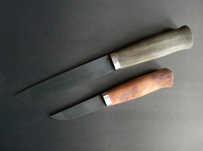

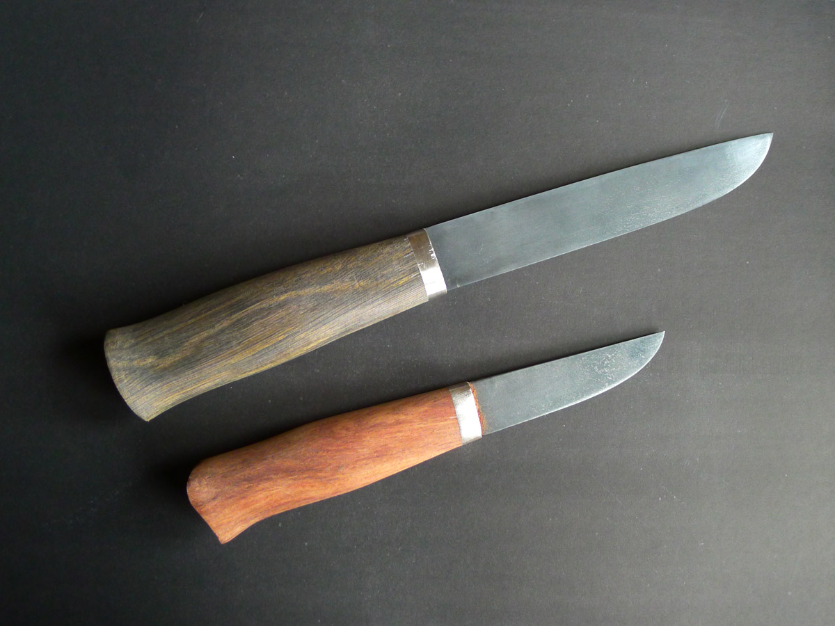

продолжаю потихоньку.
сделал пару заготовок под всечку.
большой -мельхиор, морёный дуб
малой-мельхиор, палисандр

СообщениеДобавлено: Пт авг 10, 2012 18:55
Этим ножам такие же брутальные ножны и будут работяги что надо. После всечки, засечки, насечки, станут ножами для показа.
СообщениеДобавлено: Пт авг 10, 2012 19:28
По нынешним ценам на булат, их хоть вообще голыми оставляй, мало кто себе сможет позволить, так что тыщей, другой больше, ничего не изменится, а уж тем паче рабочие свойства. :wink:

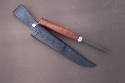

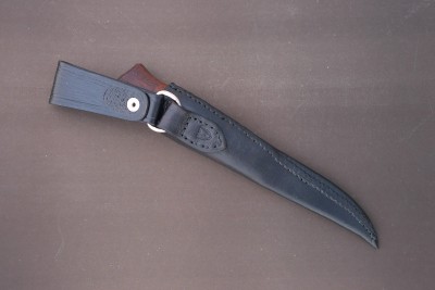

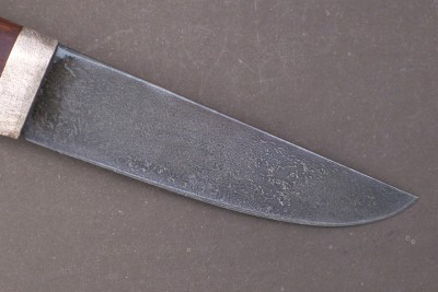

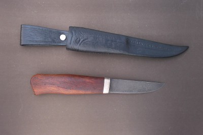

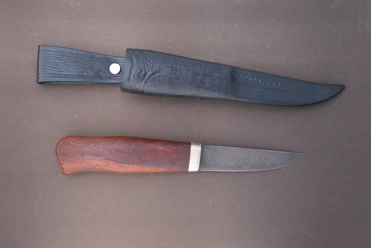

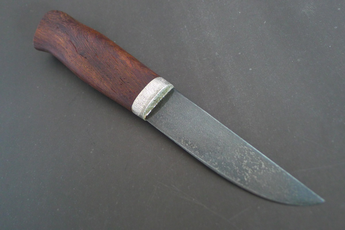

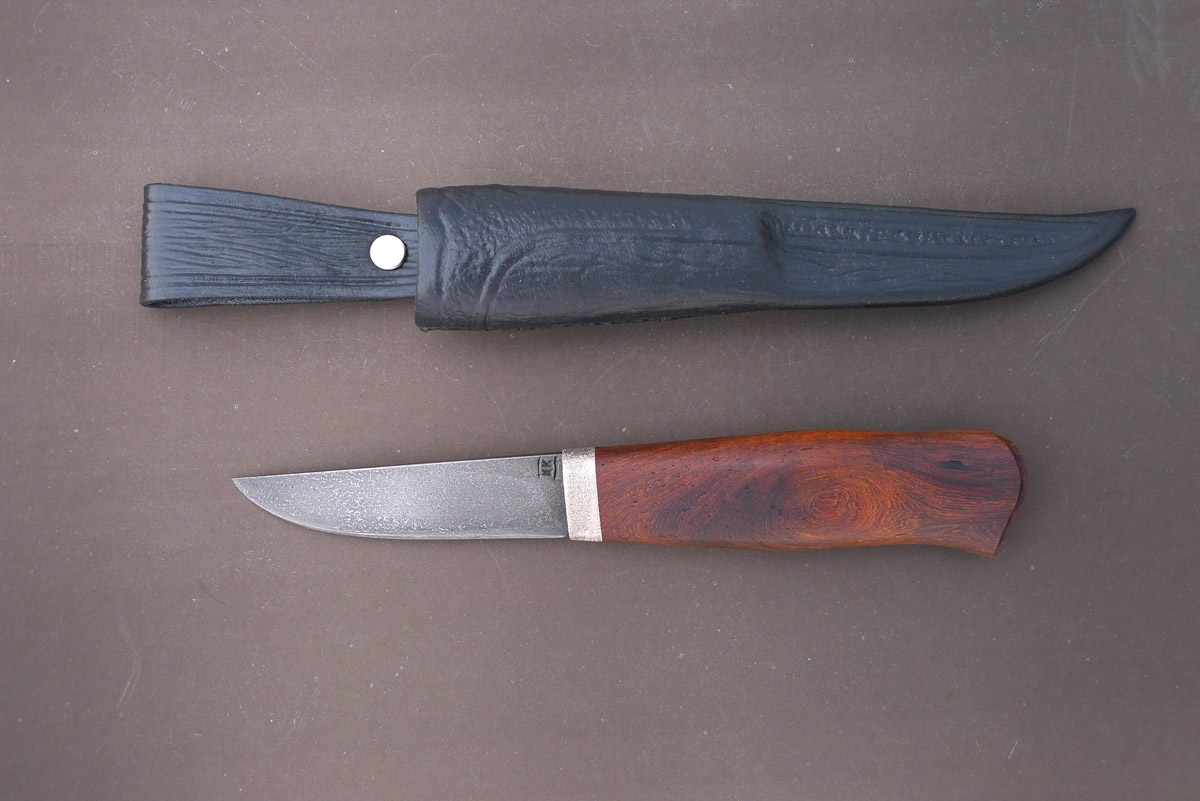

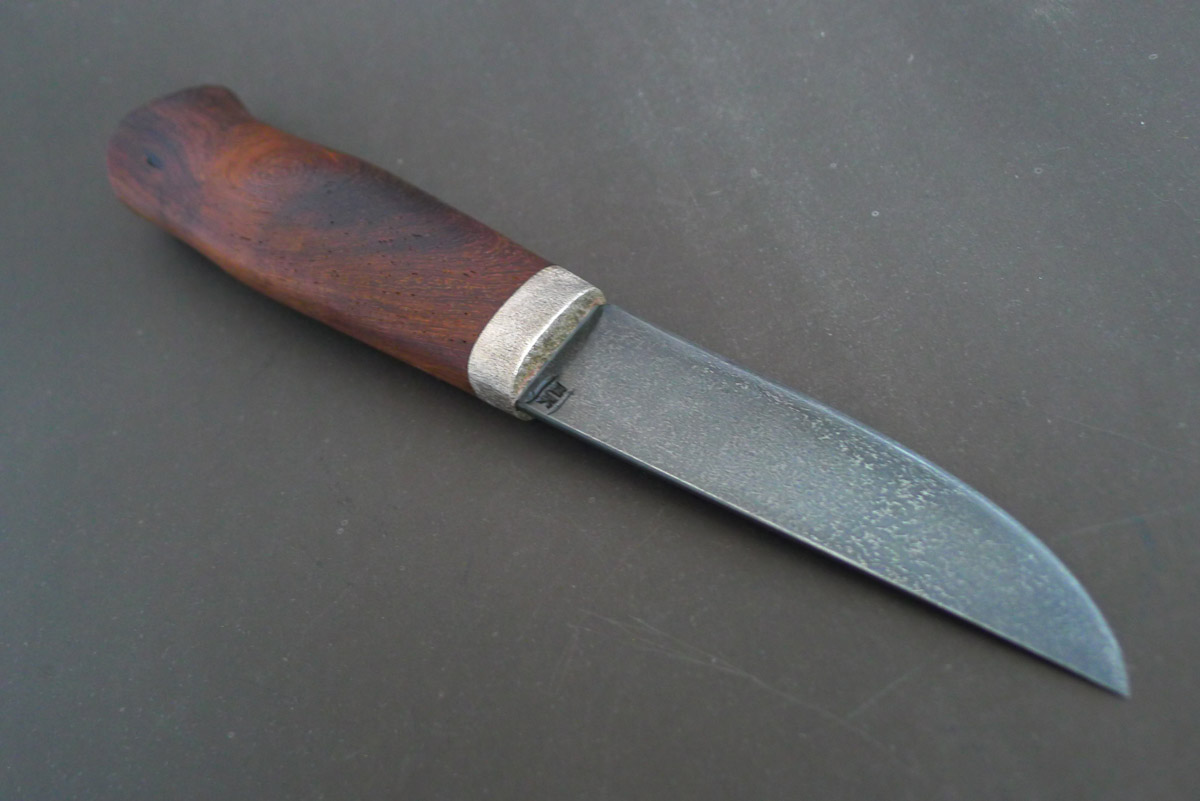

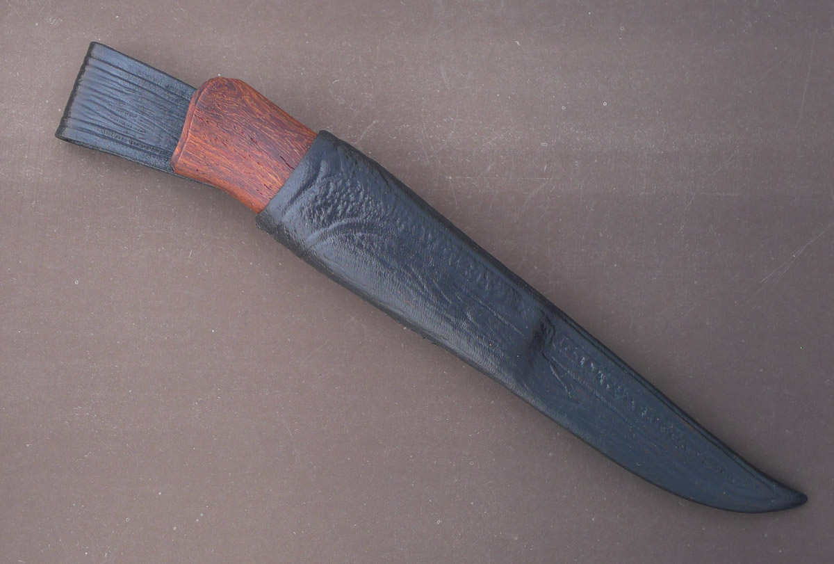

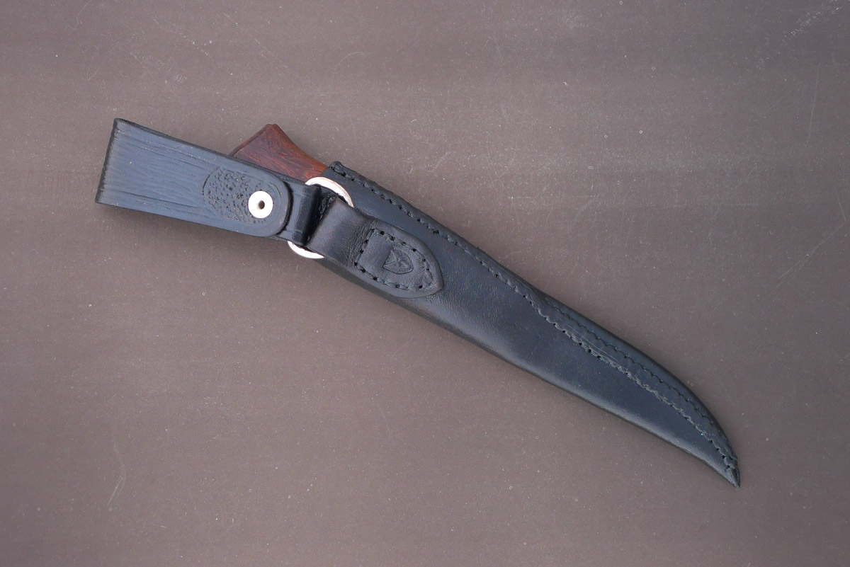

Да, ттх клинка85х21х2.5 рукоять- 110мм, мельхиор-10мм, палисандр, общая дина-195мм
пропитан в льняной олифе, ножны кожа ростительного дубления.

СообщениеДобавлено: Пт авг 17, 2012 23:19
Нож без ножен - скукотища.
На ножнах рисунок не выразительный.
Шов на ножнах не понял.
А так, в общем и целом, нормально. Не фонтан конечно, я от тебя и получше работы видел, но нормально.

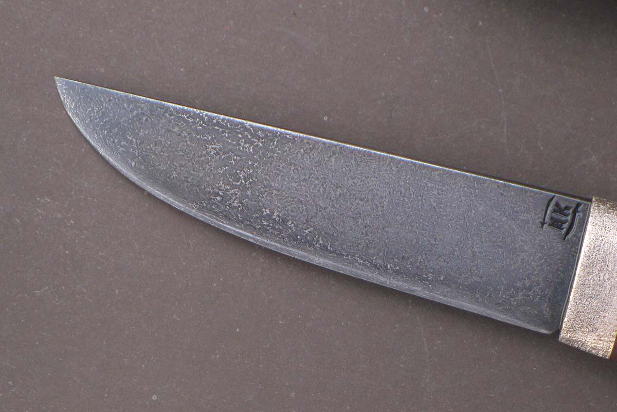

Мне кажется,что или Кирпичев не освоил тигельную плавку или автор ножей травить не умеет но булатного рисунка нет а то что показано стыдно называть булатом
