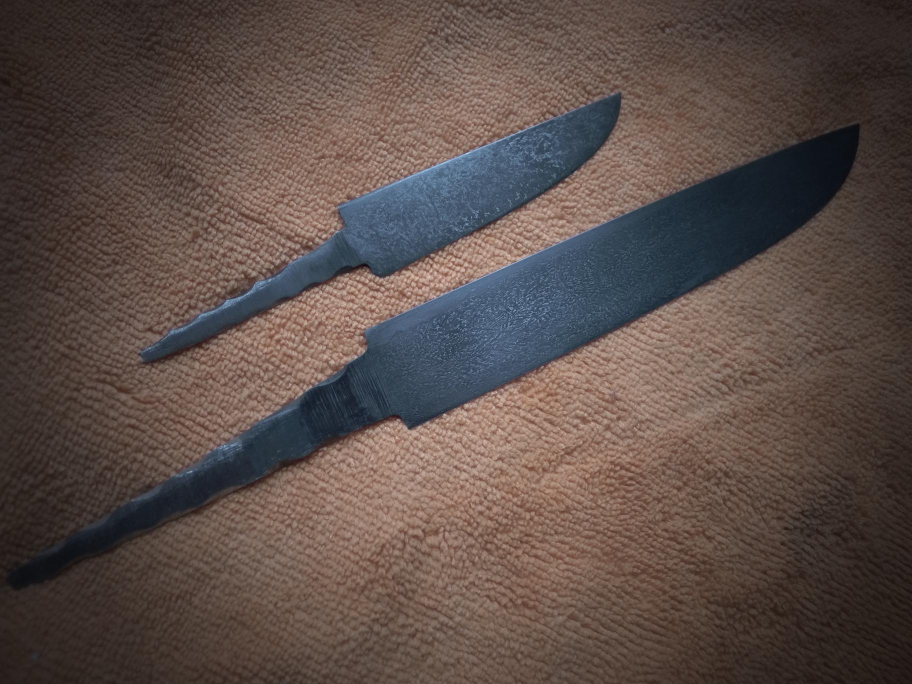

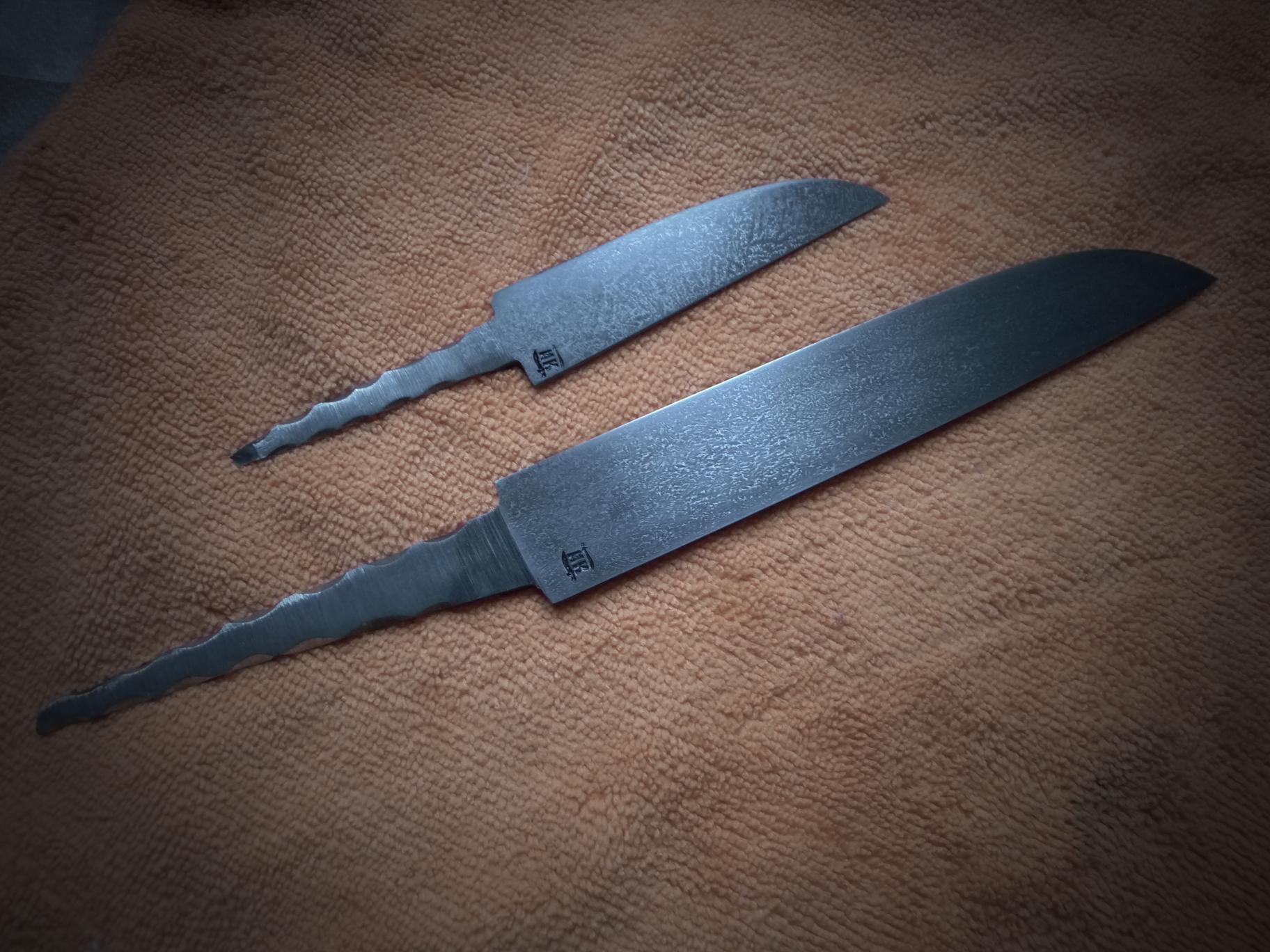

По случаю, поменял на свой один готовый нож на пару поковок из булата от Кирпичёва, пришлось с ними повозиться.
Пока только переслесаренные клинки, убрал убогое тупьё идущее на конус к пятке, поправил обух, перешлифовал и перетравил.

alex-wolff вас почитать, так Кирпичёв сурогат какой то гонит. Надо переслесаривать и перетравливать... Я в недоумении. Ещё вопрос: пяты не вижу и голомени. Подозреваю, что у клинков плоские спуски от обуха, но на фото это не видно, вот и спрашиваю, так ли это?
 Заголовок сообщения: Re: Булат И.Кирпичёва.
СообщениеДобавлено: Ср авг 08, 2012 18:46
Дима, ты хоть раз видел клинки Ивана в живую? :)
Советую посетить сармик и присмотрется к слесарке в увеличенном виде :wink:
http://www.sarmik.ru/index.php?category ... ichev-ivan
хотя сейчас уже намного лучше.:)
Иван варит булат, а вот слесарка это, уже дело потребителя, как я понимаю.
пяты нет, да и небыло почти, т.е. обух допустим 5мм, а пятка была 2.5мм при этом была граница спусков и подводы у рк 0,8.
как то так, что бы было понятно.

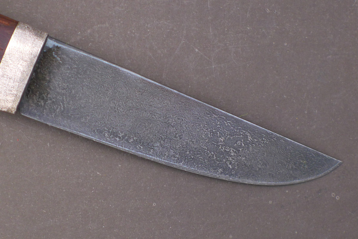

Да, ттх клинка85х21х2.5 рукоять- 110мм, мельхиор-10мм, палисандр, общая дина-195мм
пропитан в льняной олифе, ножны кожа ростительного дубления.

Мне кажется,что или Кирпичев не освоил тигельную плавку или автор ножей травить не умеет но булатного рисунка нет а то что показано стыдно называть булатом
СообщениеДобавлено: Пн авг 20, 2012 18:30
Мне кажется что вам заняться нечем, ходите х..нёй страдаете, при этом делая умный вид, что очень много смыслите, относительно всех вопросов, чего не коснись.
И про организации, и про булаты и про всё остальное. Смешно пля.
