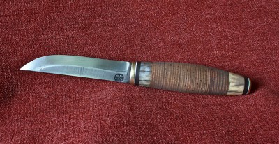

Братцы, помогите новичку... Купил на Задире клиночек, хочу одеть его в бересту, а сквозной монтаж с расклёпом для меня тёмный лес. Очень нужен совет Мастеров. Поиск к сожалению не помог.
Комментарий к файлу: Вот что получилось.
IMG_8641.jpg [ 124.81 КБ | Просмотров: 20501 ]

Это снова я... Прекрасно понимаю, что выставлять фото полуфабриката неправильно, но хоца услышать замечания, пока что-то можно и нужно исправить. Из того, что вижу: береста разная по толщине, рог под больстером и тыльником получились разного цвета. Луку купил, но поставить не смог, промахнулся с набором бересты, а снимать стало жалко. Расклёпывал прямо в пластину. Пока ничего не полировал всё из под наждачной бумаги. В выходные займусь вылизыванием ножа и ножнами. Очень нужны ваши мнения, советы комментарии.
IMG_8640.jpg [ 210.92 КБ | Просмотров: 20504 ]
IMG_8644.jpg [ 204.39 КБ | Просмотров: 20504 ]

СообщениеДобавлено: Пт сен 07, 2012 12:19
Напрасно.....по мере юзания ножа с берестой придётся подклёпывать, а вот для этого лука и ставится что бы это было проще сделать.
По ножу- пузико внизу рукоять слишком пивное, надо подтачивать, либо оставлять надо было и сверху рукояти такоеже, а так выглядит не ах.
тыльник не понял, сточен криво, или фото такое?

alex-wolff Сверху пузо оставлял, не поннравилось, убрал, тыльник сточен криво, зашлифую. В руке лежит оч хорошо. Александр, если не влом , чирикните на фотке как по Вашему мнению должно выглядеть? это мой первый, надеюсь смогу дальше делать лучше( правильнее)

а хорошо получилось!
не страшно

А мне нравится ножик. Для первого раза - особенно хорош. Но АлексВольфа надо слушать - он реальный мастер с чувством ножа и отличным вкусом.

Рад, что людей с моим диагнозом прибавилось. Болейте с удовольствием. Тем более что первый приступ показал неплохой результат. Причём настолько неплохой, что его диагноз требует тщательного разбора. Ну а по-простому - чувствуется потенциал ножедела. По этому, если Вы позволите, то выскажу свои мысли по поводу Вашего ножа.
- клинок, который Вы выбрали не спроста называется Канкапаа - саам. Его строй подразумевает рукоять саамской формы. Для рукояти бочка больше подходят клинки с дропом (сужение к кончику);
- существуют простейшие правила построения формы рукояти - проводите образующие (продолжение линий спинки и РК) и, симметрично относительно этих линий, прорисовываете абрис рукояти. Если провести эти линии на Вашем ноже, то видно как провисло брюхо (см. верхнее фото);
- при форме рукояти "бочка" тыльник обычно делается немного шире больстера, в крайнем случае - равным по ширине. У Вас же он значительно уже;
- при симметричных относительно оси хвостовика, рукоятях, для придания им информативности, делают сечение рукояти "яйцом". Возможен "овал", но ни в коем случае не окружность - что получилась у Вас в районе тыльника;
В общем, я бы задал несколько иную форму абриса рукояти (см. нижнее фото).
