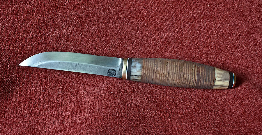

Братцы, помогите новичку... Купил на Задире клиночек, хочу одеть его в бересту, а сквозной монтаж с расклёпом для меня тёмный лес. Очень нужен совет Мастеров. Поиск к сожалению не помог.
Комментарий к файлу: Вот что получилось.

 Заголовок сообщения: Re: Монтаж в расклёп
СообщениеДобавлено: Пт авг 31, 2012 6:16
Задира это зади.ру ?

sergevor
СообщениеДобавлено: Пт авг 31, 2012 7:51
to Анатоль, именно зади.ру
to Andrzej, спасибо, интересно, но опять нет ни слова, как расклепать хвостовик. Попробую задать вопросы.
1.Как зажать клинок, чтобы не поцарапать и он не съехал при ударах?
2.На многих фото видна какая-то латунная втулочка, что это?
3.Надо ли отжигать конец хвостовика?
4.Если надо, как это сделать дома (газовая плита)
Спасибо всем.
ЗЫ. Andrzej, Интересно, но клинок у меня именно тот, что на фото, хотя рукоять нарисовал другую.
СообщениеДобавлено: Пт авг 31, 2012 10:25
В ВАШЕМ СЛУЧАЕ С БЕРЕСТОЙ расклёп делается через пластину металла на луку, так называемую шайбочку из цветмета. Да и рукоять подойдёт только бочкообразная, либо ставить кусочки дерева по краям рукояти, если придавать рукояти другую форму.
для финки с рукоятью из дерева, достаточно просто луки, но в вашем случае, придётся ставить пластину примерно 3мм, для того что бы береста была прижата не только в месте расклёпа.
sergevor
СообщениеДобавлено: Пт авг 31, 2012 10:40
Пластины из латуни тройки будут, рукоять-бочка, проставки деревянные под латунь задумывал, но не будет ли перебором? Не хочется "финку с наборной ручкой !!!" из моего детства.
СообщениеДобавлено: Пт авг 31, 2012 10:46
лука
http://www.zadi.ru/component/virtuemart/%D0%B4%D0%B5%D1%82%D0%B0%D0%BB%D0%B8/%D0%B1%D0%BE%D0%BB%D1%8C%D1%81%D1%82%D0%B5%D1%80%D1%8B-%D0%BE%D0%BA%D0%BE%D0%B2%D0%BA%D0%B8/%D0%BB%D1%83%D0%BA%D0%B0-l559-%D0%BB%D0%B0%D1%82%D1%83%D0%BD%D1%8C.html
клинок обмотать малярным скотчем штоб не поцарапать
хвостовик отжигают если он слишком твердый.
ИМХО под расклеп думаю что можно не отжигать хвостовик
имея малый опыт, я бы нарезал на хвостовике резьбу. стянул бы всю конструкцию гайкой. потом расклепал бы хвостовик в гайке. потом обточил бы гайку на конус, придав ей вид луки. да и гайку можно найти латунную.
СообщениеДобавлено: Пт авг 31, 2012 11:15
если больстер и тыльная часть будут толстыми пластинами, то можно и без деревянных вставок обойтись, тут главная задача в самом наборе бересты, что бы торцы остались параллельными при расклёпе.
кто то делал уже так, если найду фотку скину, а вот кстати..... например Изображение
sergevor
СообщениеДобавлено: Пт авг 31, 2012 11:25
На задире заказал луку, попробую обстучать.

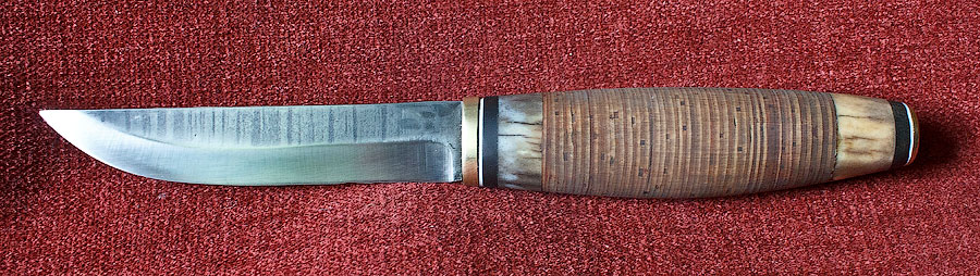

sergevor
СообщениеДобавлено: Пт сен 07, 2012 10:41
Это снова я... Прекрасно понимаю, что выставлять фото полуфабриката неправильно, но хоца услышать замечания, пока что-то можно и нужно исправить. Из того, что вижу: береста разная по толщине, рог под больстером и тыльником получились разного цвета. Луку купил, но поставить не смог, промахнулся с набором бересты, а снимать стало жалко. Расклёпывал прямо в пластину. Пока ничего не полировал всё из под наждачной бумаги. В выходные займусь вылизыванием ножа и ножнами. Очень нужны ваши мнения, советы комментарии.
СообщениеДобавлено: Пт сен 07, 2012 12:19
Напрасно.....по мере юзания ножа с берестой придётся подклёпывать, а вот для этого лука и ставится что бы это было проще сделать.
По ножу- пузико внизу рукоять слишком пивное, надо подтачивать, либо оставлять надо было и сверху рукояти такоеже, а так выглядит не ах.
тыльник не понял, сточен криво, или фото такое?
sergevor
СообщениеДобавлено: Пт сен 07, 2012 12:43
alex-wolff Сверху пузо оставлял, не поннравилось, убрал, тыльник сточен криво, зашлифую. В руке лежит оч хорошо. Александр, если не влом , чирикните на фотке как по Вашему мнению должно выглядеть? это мой первый, надеюсь смогу дальше делать лучше( правильнее)
sergevor
СообщениеДобавлено: Пт сен 07, 2012 12:47
Да, забыл сказать, что береста держится на ПВА , в таком виде она может сесть?
СообщениеДобавлено: Пт сен 07, 2012 13:01
а хорошо получилось!
не страшно

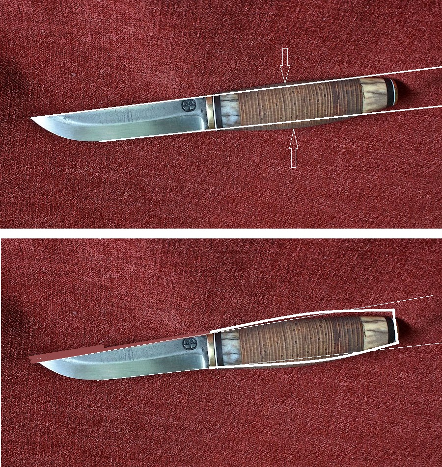

СообщениеДобавлено: Вс сен 16, 2012 0:36
Здравствуйте.
Рад, что людей с моим диагнозом прибавилось. Болейте с удовольствием. Тем более что первый приступ показал неплохой результат. Причём настолько неплохой, что его диагноз требует тщательного разбора. Ну а по-простому - чувствуется потенциал ножедела. По этому, если Вы позволите, то выскажу свои мысли по поводу Вашего ножа.
- клинок, который Вы выбрали не спроста называется Канкапаа - саам. Его строй подразумевает рукоять саамской формы. Для рукояти бочка больше подходят клинки с дропом (сужение к кончику);
- существуют простейшие правила построения формы рукояти - проводите образующие (продолжение линий спинки и РК) и, симметрично относительно этих линий, прорисовываете абрис рукояти. Если провести эти линии на Вашем ноже, то видно как провисло брюхо (см. верхнее фото);
- при форме рукояти "бочка" тыльник обычно делается немного шире больстера, в крайнем случае - равным по ширине. У Вас же он значительно уже;
- при симметричных относительно оси хвостовика, рукоятях, для придания им информативности, делают сечение рукояти "яйцом". Возможен "овал", но ни в коем случае не окружность - что получилась у Вас в районе тыльника;
В общем, я бы задал несколько иную форму абриса рукояти (см. нижнее фото).
Если не утомил, то позволю себе несколько советов общего плана, хотя это моё видение и оно, естественно, спорно.
- ножи с берестяной рукоятью отличаются теплотой и легкостью. Потому стараюсь не применять в них металл или рог. Только дерево и береста;
- к таким ножам очень хорошо подходят ножны из бересты. А ножны это 60 % работы. Не забывайте !
- по-моему, береста лучше всего собирается на собственный дёготь. Замачиваете её в тёплой воде минут на двадцать и на хвостовик. Стягиваете. Усадка порядка 20 %.
- в своё время я имел доступ к заводскому оборудованию и получал удовольствие от ковки, термички и слесарки клинков. С тех пор осталось твёрдое убеждение что, без наличия соответствующего оборудования, заниматься изготовлением клинков не стоит. Сейчас я делаю (заказываю поковку или бланк т слесарю) клинок, только если не могу купить необходимый клинок, изготовленный проверенными мастерами.
Надеюсь, что Вы отнесетесь к моему многословию как к дружеским советам и желаю успехов

sergevor
СообщениеДобавлено: Сб сен 22, 2012 23:13
елисеша
Спасибо большое за подробные советы. Этот нож уже не переделать, а следующий попробую сделать по науке. Ножны на него планировал из бересты, но с долбанными командировками совсем нету времени.
По клинкам могу заниматься только слесаркой, для всего остального нет ни знаний, ни места, ни оборудования, а так хотелось-бы...
