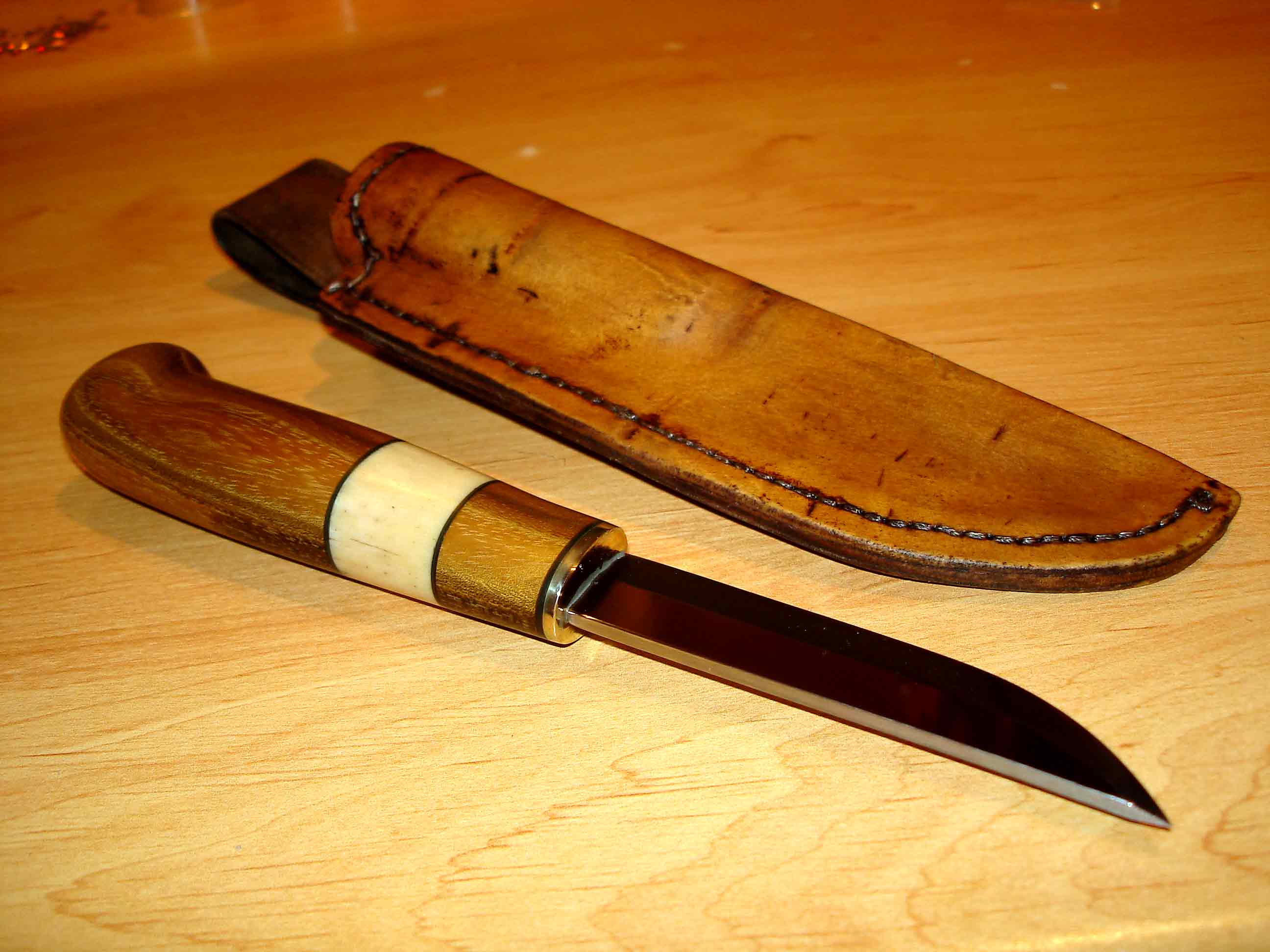

С первым ножом решил не выпендриваться, а сделать простой без украшательств рабочий инструмент универсального назначения. Заодно спокойно опробовать, так сказать, технологию. Чтобы не запороть дорогие материалы взял на ZADI набор.
Набор "Финка мини" SS: (N 106)
1. Белая Акация
2. Клинок Lauri 105R 95х20х3мм
3. Вулканическая фибра 08мм, 2 листа
4. Больстер мельхиор
5. Рог Лося

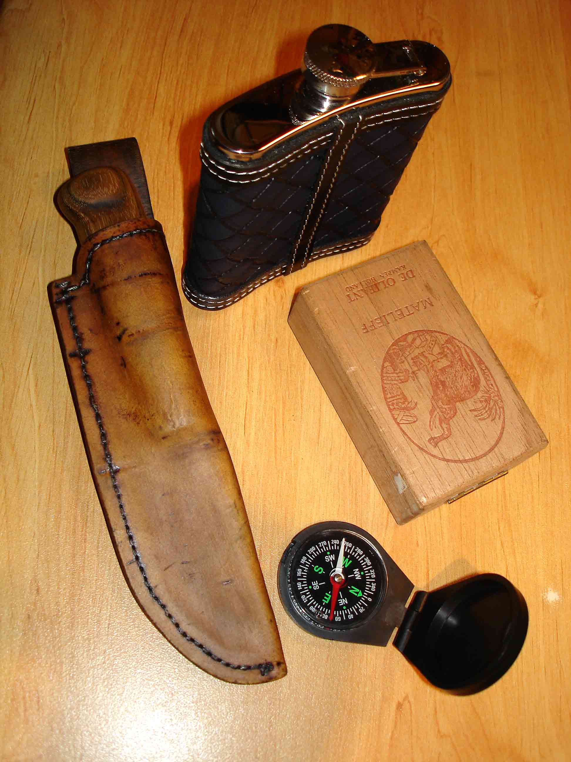

Для ножен нашел у родителей, не помню где, «спионеренный» мной лет 12 (!) назад кусок кожи. Вроде это грубо выделанная телячья кожа. Отмочил кусок в растворе соль + уксус. Пропитал касторовым маслом. Верхний слой при сгибании начал трескаться. Сцикливал и отшкурил верхний слой. После того как сшил – намочил и немного придал форму. В конце подкрасил «Каратом» и пропитал немецким обувным воском. Результат понравился, (типа искусственное старение), оставил так. Надо было сделать ножны поуже, особенно книзу. Первый блин, как говориться… Следующие, надеюсь, будут аккуратнее.

Рукоять пропитана маслом для полока и покрыта карнаубой.

ничего так, симпатично вышло :)
еще б нож состарить, была бы полная гармония :wink:
 Заголовок сообщения: Re: "Первенец"
СообщениеДобавлено: Пн сен 01, 2008 17:25
С почином!
Имхо достойный инструмент получился. :wink:
СообщениеДобавлено: Пн сен 01, 2008 18:03
Блин, ну почему у всех руки откуда надо растут, а у меня из жопы? :(
Красиво вышло... Респект!
СообщениеДобавлено: Вт сен 02, 2008 9:54
с почином!!!! Хорошо получилось, единственное имхо: ступеньки при переходе от клина к рукояти не смотряться, но это имхо .
СообщениеДобавлено: Вт сен 02, 2008 11:06
Мне тоже не особо нравится. Но с набором иначе не сделаешь имхо.
СообщениеДобавлено: Вт сен 02, 2008 11:37
А что мешает снять лишнее с рукояти, в случае с набором??? Или мы говорим про разные вещи :oops: ?

Думаю в больстере набора уже имеется дырка для клина. Как либо расширять ее - только испортить все имхо. Снимать с больстера и рукояти лишние миллиметры - тоже не пойдет - совсем рукоять не красивая будет.
СообщениеДобавлено: Вт сен 02, 2008 12:21
Ну, увеличивать отверстие в больстере - я и не призывал :wink:. А вот снять немного у больстера можно было бы, не думаю, что рукоять от этого много потеряет....
Alexei
СообщениеДобавлено: Вт сен 02, 2008 23:16
У больстера, на мой вкус, и так тонковато получилось.
Делал рукоять по своей руке. Тоньше - никак, нерабочие пропорции бы получились.
Следующий раз возьму для себя клин поширее.
:D
А ступенька... Плюс-минус на любителя (ИМХО).

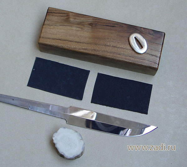

где б прикупить такой набор? очень хочу сам смастырить ножег...
Алексей, поздравляю. Отличный нож. Вопросы к тебе, если не возражаешь:
1. Монтаж всадной, как я понял?
2. Если да, то сборка представляет из себя просто втыкливание лезвия в ручку (с посадкой на клей) ?
3. В чем кайф подобной работы, если нельзя, как пишут ребята, доводить ни рукоять, ни больстер? типа все уже подогнано, надо только вставить...в моём понимании - это как закатить на бильярде подставу в лузу: как ни лупи по шарам, всё равно забьёшь...
http://www.zadi.ru/index1.html см. раздел "Наборы", прямая ссылка не вставляется.

Ножны без вкладыша, но в шве вкладка и шов проклеен. При использовании вкладыша есть один нюанс. Если в пустые ножны попадут посторонние предметы, (хвоя, мелкие веточки и т.д.) – нож может заклинить.
А вдруг война, не дай бог, а нож не вынуть – пипец!
:lol:
Для формирования ножен, (как я понял), есть два способа. Первый делать форму из дерева. Второй – готовый и обработанный нож обернуть полиэтиленовой пленкой и закрепить ее скотчем, (для предотвращения попадания влаги). После формировать прямо по оригиналу. Пробовал второй способ.

Монтаж конечно всадной, (я делал на эпоксидке). Можно делать сквозной – хвостовик позволяет.
Что касается монтажа…
Присоединяю фото набора, (подробнее см. на http://www.zadi.ru).
Доступно все объясняется в разделе «Скачайте наш журнал» - глава «как сделать нож». Форум по изготовлению просто шикарный – найти можно ответ на любые вопросы.
Фактически все материалы доступны. Можешь прям там и заказать, (доставка без проблем).
Это не реклама!!! ZaЙdi на zadi и zakaji, (как пишет Денис – «Вам понравится»).
Почему взял этот конкретный набор – объяснил вначале.
Все тоже самое, (и многое другое), можно заказать отдельно, (и подгонять в процессе монтажа скока душе угодно)!
Если честно - даже с готовым больстером натрахался вволю!
Долго не мог нормально подогнать, получались большие щели. На форуме ZADI нашел совет - больстер перевернул, и удалось его впаять вполне удовлетворительно.
К следующему ножу буду делать больстер сам.
Так что даже с готовыми наборами - никакой халявы...
