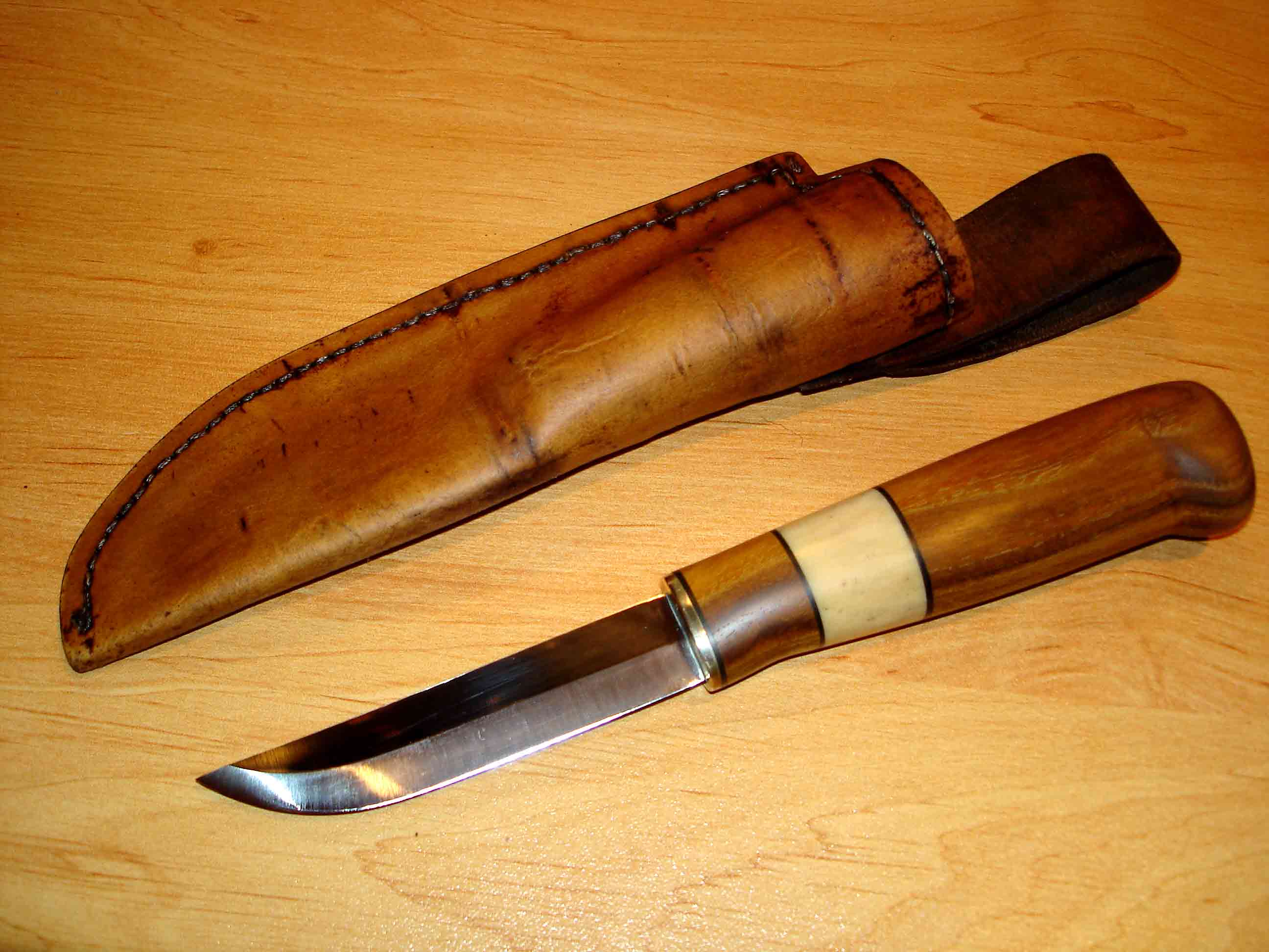

С первым ножом решил не выпендриваться, а сделать простой без украшательств рабочий инструмент универсального назначения. Заодно спокойно опробовать, так сказать, технологию. Чтобы не запороть дорогие материалы взял на ZADI набор.
Набор "Финка мини" SS: (N 106)
1. Белая Акация
2. Клинок Lauri 105R 95х20х3мм
3. Вулканическая фибра 08мм, 2 листа
4. Больстер мельхиор
5. Рог Лося

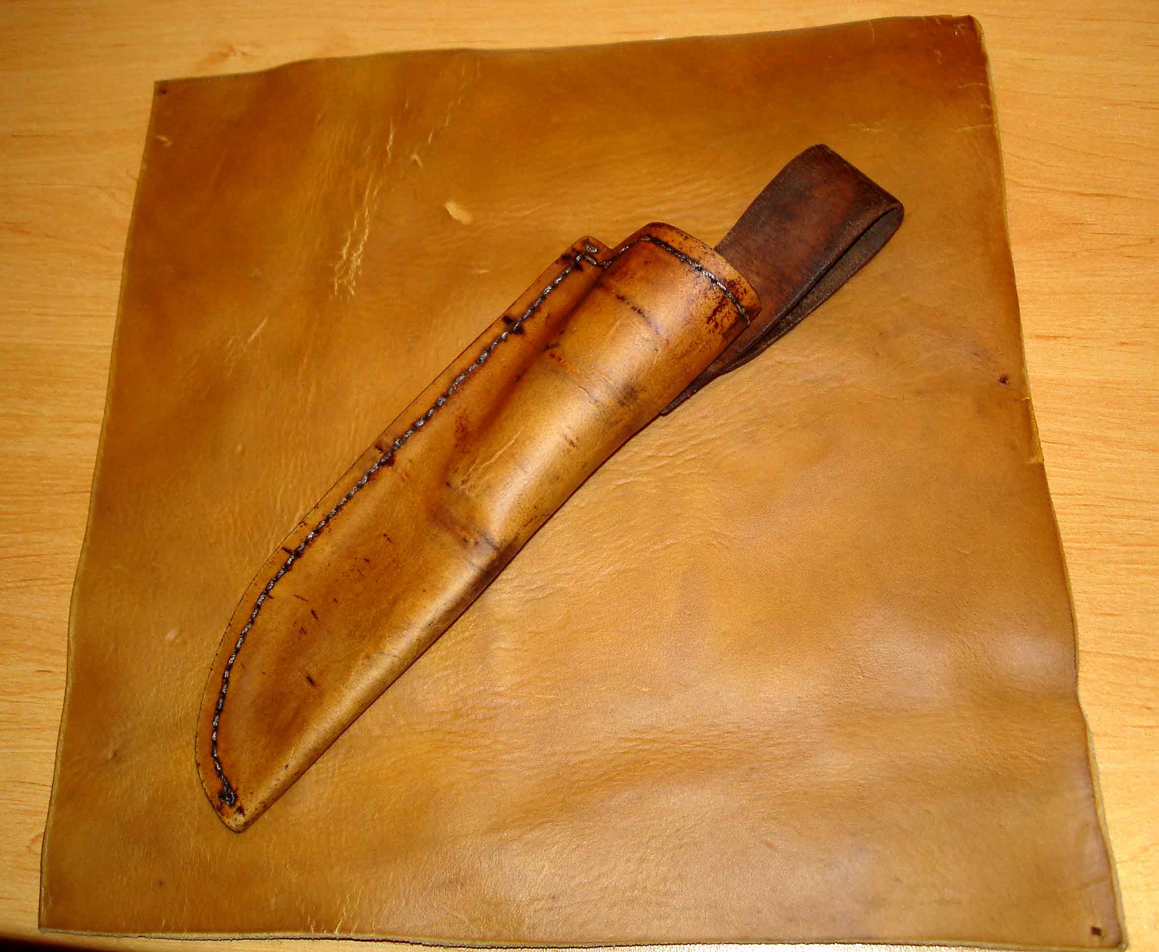

Для ножен нашел у родителей, не помню где, «спионеренный» мной лет 12 (!) назад кусок кожи. Вроде это грубо выделанная телячья кожа. Отмочил кусок в растворе соль + уксус. Пропитал касторовым маслом. Верхний слой при сгибании начал трескаться. Сцикливал и отшкурил верхний слой. После того как сшил – намочил и немного придал форму. В конце подкрасил «Каратом» и пропитал немецким обувным воском. Результат понравился, (типа искусственное старение), оставил так. Надо было сделать ножны поуже, особенно книзу. Первый блин, как говориться… Следующие, надеюсь, будут аккуратнее.
pic1.jpg [ 181 КБ | Просмотров: 20070 ]
pic2.jpg [ 166.78 КБ | Просмотров: 20073 ]
pic3.jpg [ 148.75 КБ | Просмотров: 20099 ]

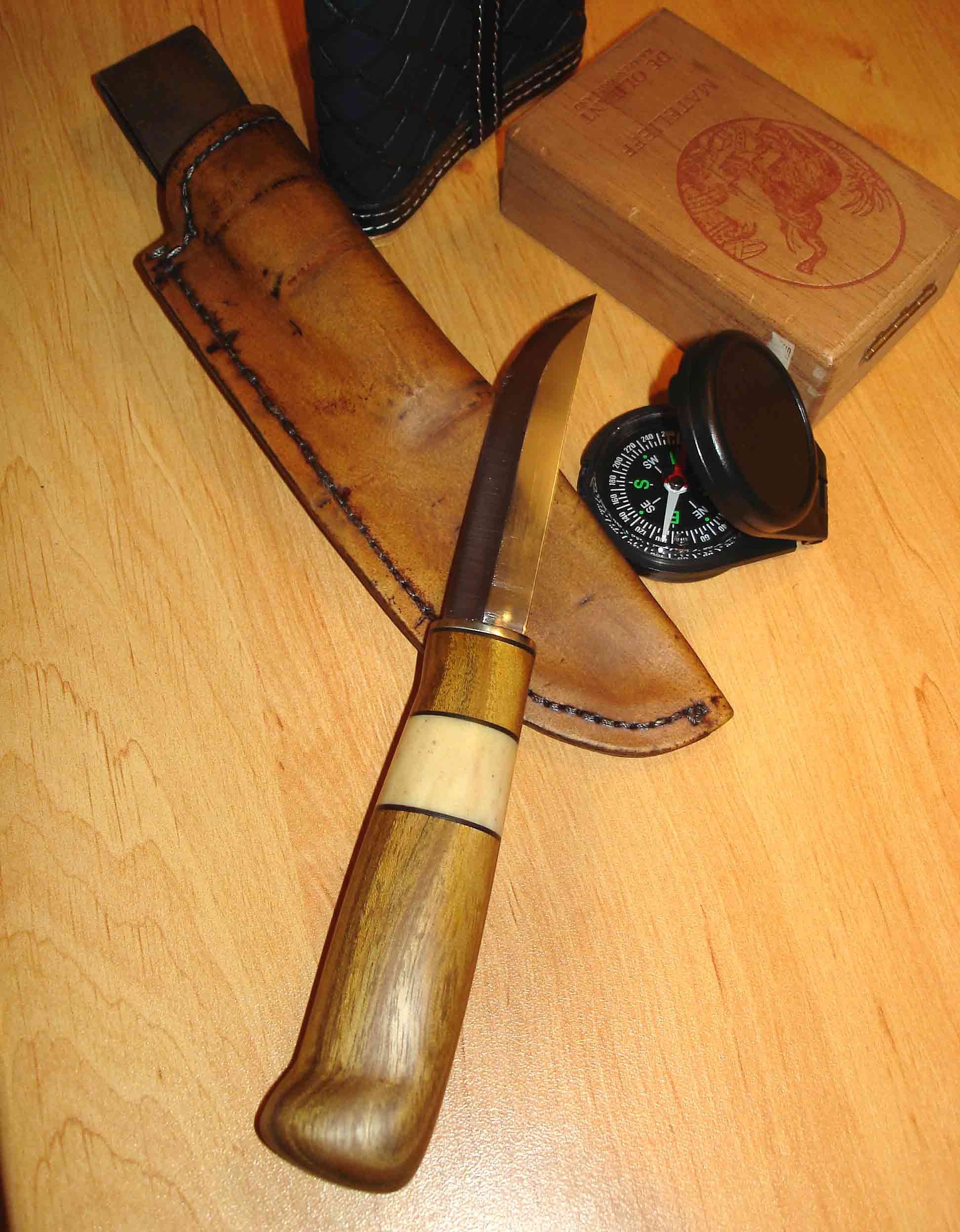

Рукоять пропитана маслом для полока и покрыта карнаубой.
pic4.jpg [ 156.36 КБ | Просмотров: 20083 ]
pic5.jpg [ 148.52 КБ | Просмотров: 20064 ]

ничего так, симпатично вышло :)
еще б нож состарить, была бы полная гармония :wink:

с почином!!!! Хорошо получилось, единственное имхо: ступеньки при переходе от клина к рукояти не смотряться, но это имхо .
 Заголовок сообщения: Re: "Первенец"
СообщениеДобавлено: Вт сен 02, 2008 11:06
Мне тоже не особо нравится. Но с набором иначе не сделаешь имхо.
