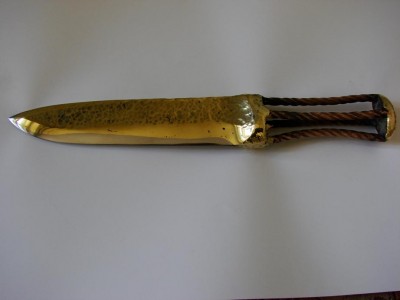

Привет Всем!Чтото тихо в мастерской.Как Вам такая игрушка:
бронза.jpg [ 40.48 КБ | Просмотров: 17950 ]
 Заголовок сообщения: Re: Бронза
СообщениеДобавлено: Пн дек 01, 2008 0:06
Выглядит весьма занимательно!
А как планируется делать рукоять?

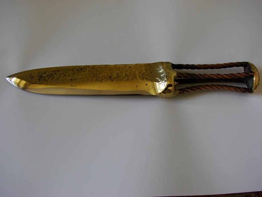

он такой и мыслился режущая кромка 65г . Этот тоже законченный:

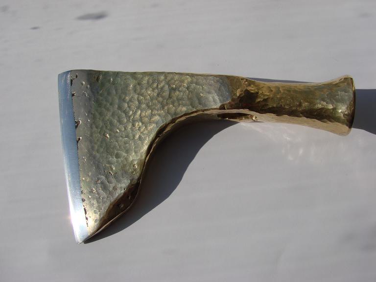

А еще такой,тоже бронза+65г:

СообщениеДобавлено: Пн дек 01, 2008 1:03
Интересные вещи, бронза со сталью выглядит очень эффектно. Но в чём смысл применения бронзы в сочетании со сталью, кроме самого факта наличия такого сочетания?
СообщениеДобавлено: Пн дек 01, 2008 1:15
В машине постоянно лежит тесак-дрова порубить,ветки под колеса,червей накопать.Регулярно чистил его от ржавчины а этим два раза по бруску провел и острый и не ржавый.Вес больше чем у стального.

А как сталь в бронзе удерживается? У них коэффициент теплового расширения одинаковый?

65г - из рессоры? спуски прокованы? или камнем выведены?
СообщениеДобавлено: Пн дек 01, 2008 8:57
Да, расскажите немного про технологию обработки бронзы....если не секрет...
СообщениеДобавлено: Пн дек 01, 2008 11:28
сначала показалось, что рукоятка залита чем-то прозрачным
Мне тоже :).
СообщениеДобавлено: Пн дек 01, 2008 21:06
Все просто-сварка в аргоне,ковка и закалка.Хитрость в закалке-темпиратура плавления бронзы почти ровна темпиратуре закалки чуть передержал и нет игрушки.Спуски,клин и долы всегда формирую ковкой.

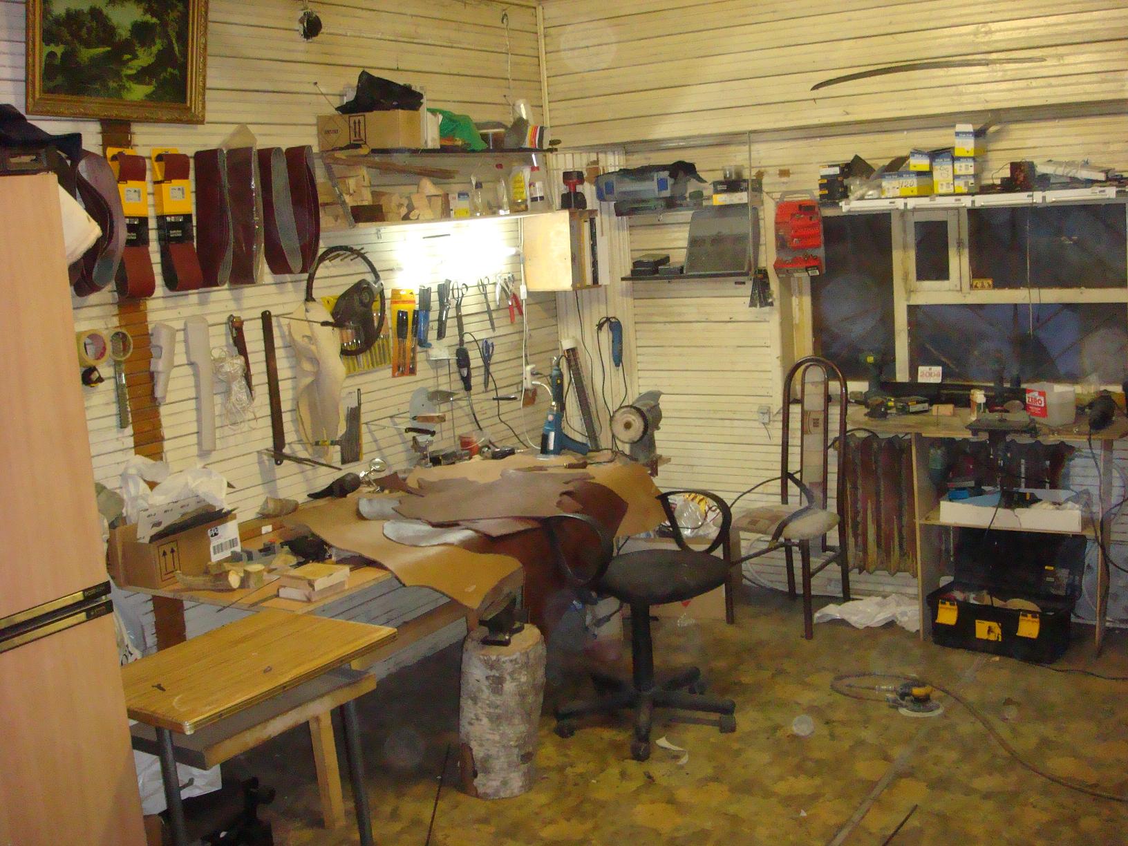

СообщениеДобавлено: Сб дек 13, 2008 12:41
А фото мастерской с инструментарием нету случаем? Горн там, наковаленка и пр.? Или какой электропечью обходитесь?
СообщениеДобавлено: Сб дек 13, 2008 18:31
Только это,кузню не фоткал.
мастерская.jpg [ 321.24 КБ | Просмотров: 17775 ]
СообщениеДобавлено: Сб дек 13, 2008 21:52
хорошая вешь - мастерская. Сам потихонечку для нее созреваю. :).
Прикольно для крепления инструментов саму вагонку использовать. :)

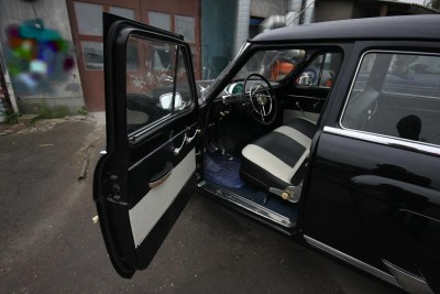

Не,только сидения:
волга1.jpg [ 71.81 КБ | Просмотров: 17753 ]
СообщениеДобавлено: Пн дек 29, 2008 23:00
Ух ты!! Двадцать первая!!! Неужели ещё и в кузове универсал? :shock:
А я хотел было написать вопрос о том, зачем на стенке мастеркой, на видном месте, руль висит?
