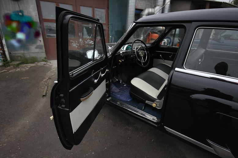

Не,только сидения:
волга1.jpg [ 71.81 КБ | Просмотров: 17543 ]
 Заголовок сообщения: Re: Бронза
СообщениеДобавлено: Пн дек 29, 2008 23:00
Ух ты!! Двадцать первая!!! Неужели ещё и в кузове универсал? :shock:
А я хотел было написать вопрос о том, зачем на стенке мастеркой, на видном месте, руль висит?
