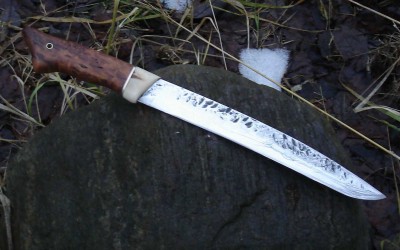

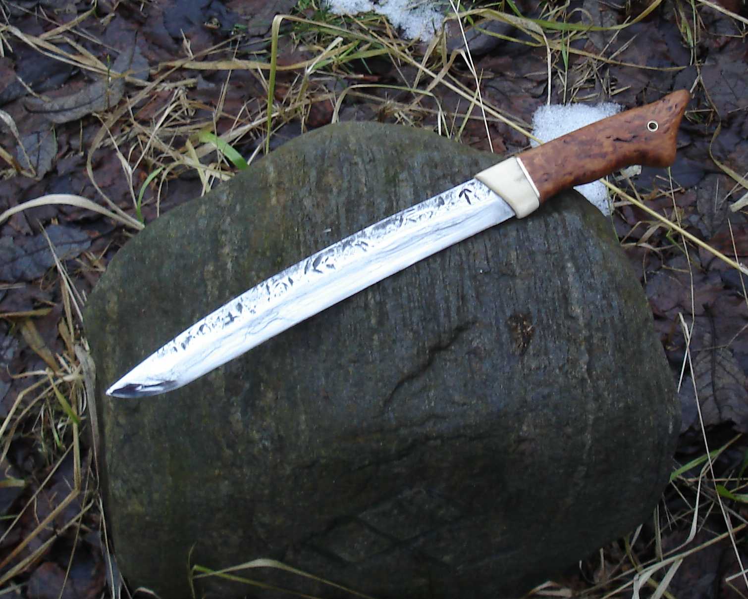

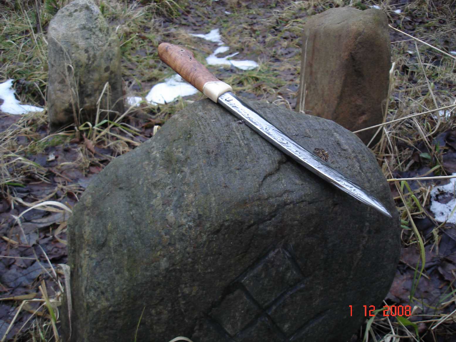

Назвал "Берсерк" ибо рождался он под звуки героического металла "Manowar" :-)
Длина 395 мм. клин 255 мм. обух 6.5 мм. сталь 65Г. спуски прямые.
Карелка, лось, латунь. пропитка - льнянка, лось обработан цианокрилатом. Карнаубский воск ждет засыхания льнянки :-)
Подпальцевая выемка 4.5 мм.
Ножны пока не пошил, ибо нет куска кожи нужного размера.

О, Александр проявился и опять с настоящим ножиком. А раздетым Вы его снимали, можете фотку показать?
sigur
 Заголовок сообщения: Re: Скрамасакс (очередной)
СообщениеДобавлено: Пн дек 01, 2008 21:50
Андрей, добрый вечер!
Раздетым не снимал, хвост там прим 10 см и 22 мм шириной, толщина 6.5 мм как на клинке
