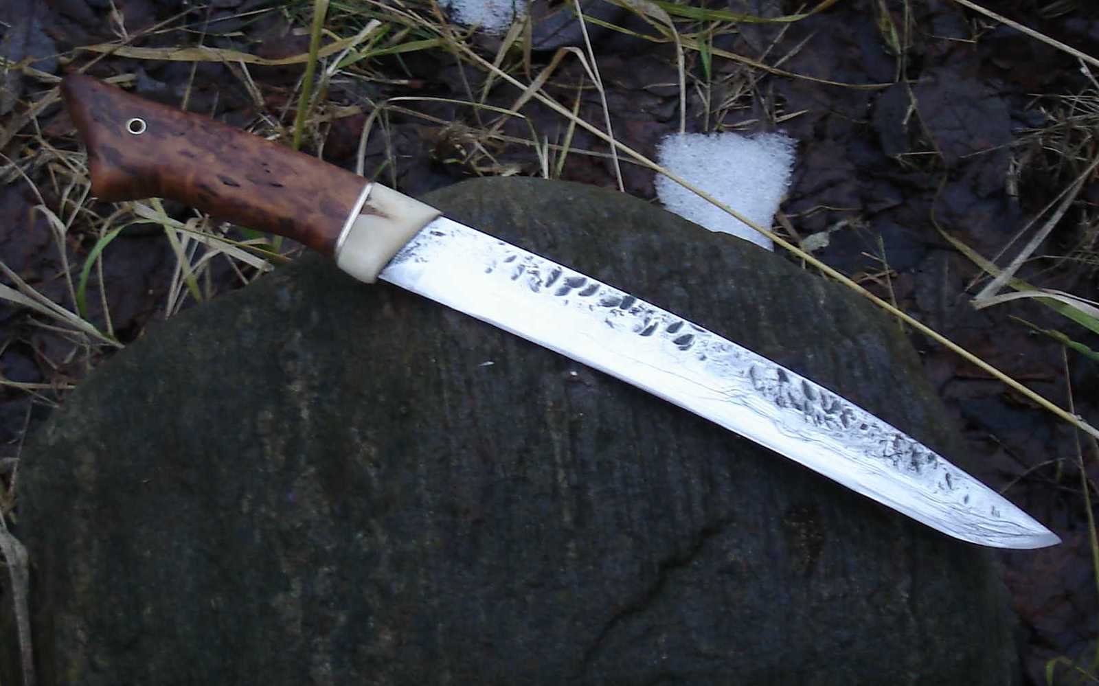

Назвал "Берсерк" ибо рождался он под звуки героического металла "Manowar" :-)
Длина 395 мм. клин 255 мм. обух 6.5 мм. сталь 65Г. спуски прямые.
Карелка, лось, латунь. пропитка - льнянка, лось обработан цианокрилатом. Карнаубский воск ждет засыхания льнянки :-)
Подпальцевая выемка 4.5 мм.
Ножны пока не пошил, ибо нет куска кожи нужного размера.

Раздетым не снимал, хвост там прим 10 см и 22 мм шириной, толщина 6.5 мм как на клинке

Срочно нужна консультация по рессорам от трактора Беларусь. :lol: В смысле по 65г. Давно хочу мачетину сделать, но размеры... (420-430Х65-75Х6-7 и так чтобы грамм на 600).Остается только где-нито рессору старую найти, чтобы без ковки обойтись, ибо в дальнейшем проблемы(ТМО и пр.) Про отсутствие кузнечного опыта - отдельно. А то и эскиз имеется, и давнее желание, и кое-какие умения :lol: С чего начать, в общем?

Без ковки не обойтись - все рессоры выгнутые, прямых не бывает. Ее все равно отпустить надо, выпрямить и закалить
