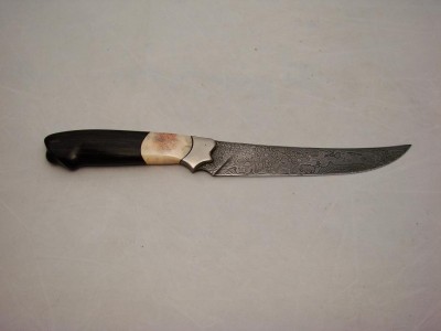

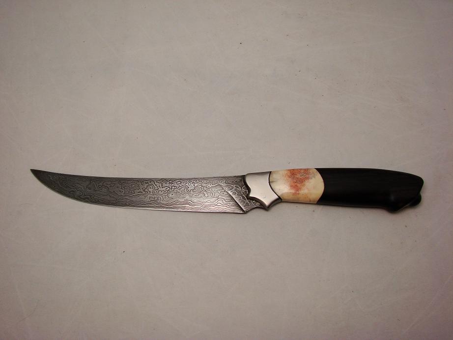

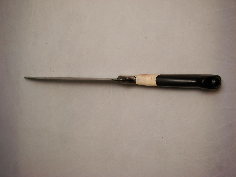

Черное дерево,лось,кожа,титан,дамаск.Мясо порезать,салатик покрошить.Дамаск от Hunt11 c ганзы

 Заголовок сообщения: Re: На кухню
СообщениеДобавлено: Пт ноя 28, 2008 0:06
ИМХО - титан все испортил.....
СообщениеДобавлено: Пт ноя 28, 2008 0:08
а по мне, так очень даже - красиво. Восточным чем-то отдает :)
СообщениеДобавлено: Пт ноя 28, 2008 0:14
Хорош. Право, хорош. Вставка светлая чем-то на бивень мамонта похожа с небольшой такой трещинкой...Клинок симпатичный...Чую, не смог бы я таким красавцем на кухне работать - жалел бы :D
СообщениеДобавлено: Пт ноя 28, 2008 1:20
Изящный нож. Про больстер, пожалуй, соглашусь с Михалычем (по крайней мере на фото он немного выбивается из общей концепции). Но всё равно здорово.
СообщениеДобавлено: Пт ноя 28, 2008 1:23
то-то Михалыч удивится :)
СообщениеДобавлено: Пт ноя 28, 2008 1:25
Видимо имелся ввиду Александр?
А нож симпатичен. Дамаск чей?
СообщениеДобавлено: Пт ноя 28, 2008 1:38
Да, что-то я устал. С Александром, конечно. Но и с Михалычем я по-любому соглашусь, с ним вообще лучше не спорить! :D
Alexei
СообщениеДобавлено: Пт ноя 28, 2008 1:43
Alex_Spb писал(а):
титан все испортил
Согласен, титан немного перебор.
Слишком уж режек получился самобытный для современных материалов.
Но можно про титан не говорить, и будет зашибись!
Клин, если не секрет, откудова?
И, если не трудно, фоток бы есчо в студию, (в других ракурсах).
:D
СообщениеДобавлено: Пт ноя 28, 2008 1:49
Клин мой,дамаск из Пакистана.
СообщениеДобавлено: Пт ноя 28, 2008 2:58
дед Димон - добро пожаловать на наш сайт!
Очень симпатичный ножик, но соглашусь с большинством, титан - перебор. Лучшее - враг хорошего. :)
СообщениеДобавлено: Пт ноя 28, 2008 10:21
А я с Валерием соглашусь - нож красив, но ИМХО на кухне такой использовать... Не то чтоб жалко, но как-то не практично что ли?
СообщениеДобавлено: Пт ноя 28, 2008 10:59
Все друг с другом согласились, с некоторыми даже заранее :)
По ножу - а если бы мы не знали, что там титан? По-моему,очень гармоничный нож с металлическим больстером.
СообщениеДобавлено: Пт ноя 28, 2008 11:07
Мне нож понравился.
Подумалось, что есть восточные мотивы - в итоге так и оказалось.
Что до титанового больстера - вижу, такой стиль у Мастера.
Немного непривычно, но лично у меня отторжения не вызывает точно ;).
СообщениеДобавлено: Пт ноя 28, 2008 22:43
Нож при пользовании посветлеет,а больстер потемнеет
Алексей
СообщениеДобавлено: Сб дек 20, 2008 14:37
Красиво, но скорей для полки, чем для работы.
Ferd
СообщениеДобавлено: Сб дек 20, 2008 14:54
На больстер узор простенький,и всё будет в одном стиле.Только на титан ,это наверно проблематично :?:
СообщениеДобавлено: Сб дек 20, 2008 15:37
Не,узор легко .Только зачем он на кухне?Нож сделан максимально просто.
Ferd
СообщениеДобавлено: Сб дек 20, 2008 17:12
Может и просто,а всё равно красив :D А узор для гармонии :wink:
СообщениеДобавлено: Сб дек 20, 2008 22:52
На фото не видно,титан обработан под булат.
мак
СообщениеДобавлено: Вс дек 21, 2008 11:56
Дамаск на кухню? Любопытная концепция.
СообщениеДобавлено: Вс дек 21, 2008 20:30
Считаю что для кухни дамаск подходит лучше чем для леса.Порезал,вытер,помыл,смазал,окислятся не успевает.Жене нравится.
СообщениеДобавлено: Пн дек 22, 2008 3:21
А где искусно привареный обух из бронзы? :D
Нож отличный. Без комментариев.
мак
СообщениеДобавлено: Пн дек 22, 2008 10:35
"Порезал,вытер,помыл,смазал,окислятся не успевает" - три операции после порезал, зачем? Вы вроде умеете работать с 95Х18 и есть, где калить, чем она будет хуже на кухне, если учесть, что большинство кухонных ножей российского пр-ва сделаны из 40Х13 и 65Х13? Я уже не говорю про импорт, например, Германию. Зачем, что за мазохизм? Дамаск имеет преимущество на длинноклинковом оружии, где обеспечивает повышенную ударную вязкость, больше он не нужен нигде, кроме украшенного оружия просто из-за декоративных качеств. Я еще понимаю использование булата, который традиционно ставился и на короткоклинковое оружие из-за микропилы, которая давала повышенную резучесть, но на дамаске-то ее нет и в помине. Странный все же народ, эти любители ножиков. Сколько лет делаю ножики из углеродки, но ни разу мне не пришла в голову шальная мысль предложить жене на кухню ржавеющий нож. Это же просто негигиенично, пища, извините, воняет окислами.
СообщениеДобавлено: Пн дек 22, 2008 21:14
95х18 и 110х18 мои любимые стали.Теперь прийдется делать кухонник из булата(жена Ваш пост прочитала)Этот ей сделал чтобы мой не брала
мак
СообщениеДобавлено: Пн дек 22, 2008 22:57
Виноват, а зачем жену пускаете в интернет? Я свою близко не пущаю.
СообщениеДобавлено: Пн дек 22, 2008 23:56
Нет худа без добра,в новогодние каникулы с булатом развлекусь,вутс уже полгода ждет своего часа.Он грам 400 ,получится охотник и кухонник.
мак
СообщениеДобавлено: Вт дек 23, 2008 1:44
Неужели сами ковать будете? Уважаю. Покажите потом, заценим.
СообщениеДобавлено: Вт дек 23, 2008 2:24
Вутц как, импортный, или кого-то из наших?
A_U_T
СообщениеДобавлено: Вт дек 23, 2008 23:46
Э... Дмитрий, в очередь можно уже встать за булатом с интегрированным больстером?
