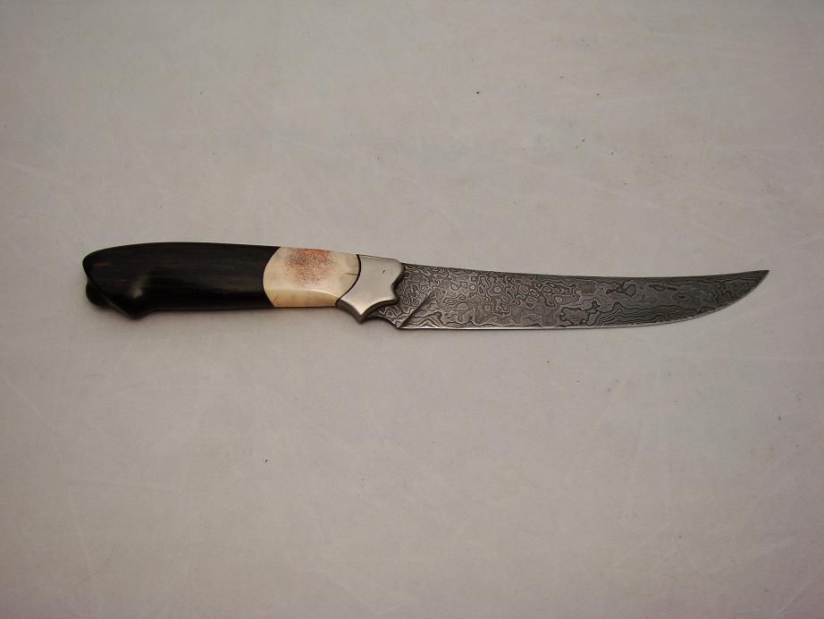

Черное дерево,лось,кожа,титан,дамаск.Мясо порезать,салатик покрошить.Дамаск от Hunt11 c ганзы

ИМХО - титан все испортил.....

а по мне, так очень даже - красиво. Восточным чем-то отдает :)

Хорош. Право, хорош. Вставка светлая чем-то на бивень мамонта похожа с небольшой такой трещинкой...Клинок симпатичный...Чую, не смог бы я таким красавцем на кухне работать - жалел бы :D

Изящный нож. Про больстер, пожалуй, соглашусь с Михалычем (по крайней мере на фото он немного выбивается из общей концепции). Но всё равно здорово.

Согласен, титан немного перебор.
Слишком уж режек получился самобытный для современных материалов.
Но можно про титан не говорить, и будет зашибись!
Клин, если не секрет, откудова?

Клин мой,дамаск из Пакистана.

Очень симпатичный ножик, но соглашусь с большинством, титан - перебор. Лучшее - враг хорошего. :)

А я с Валерием соглашусь - нож красив, но ИМХО на кухне такой использовать... Не то чтоб жалко, но как-то не практично что ли?

По ножу - а если бы мы не знали, что там титан? По-моему,очень гармоничный нож с металлическим больстером.

Мне нож понравился.
Подумалось, что есть восточные мотивы - в итоге так и оказалось.
Что до титанового больстера - вижу, такой стиль у Мастера.
Немного непривычно, но лично у меня отторжения не вызывает точно ;).

Нож при пользовании посветлеет,а больстер потемнеет

Красиво, но скорей для полки, чем для работы.

На больстер узор простенький,и всё будет в одном стиле.Только на титан ,это наверно проблематично :?:

Не,узор легко .Только зачем он на кухне?Нож сделан максимально просто.

Может и просто,а всё равно красив :D А узор для гармонии :wink:

На фото не видно,титан обработан под булат.

Дамаск на кухню? Любопытная концепция.

Считаю что для кухни дамаск подходит лучше чем для леса.Порезал,вытер,помыл,смазал,окислятся не успевает.Жене нравится.

А где искусно привареный обух из бронзы? :D
Нож отличный. Без комментариев.

"Порезал,вытер,помыл,смазал,окислятся не успевает" - три операции после порезал, зачем? Вы вроде умеете работать с 95Х18 и есть, где калить, чем она будет хуже на кухне, если учесть, что большинство кухонных ножей российского пр-ва сделаны из 40Х13 и 65Х13? Я уже не говорю про импорт, например, Германию. Зачем, что за мазохизм? Дамаск имеет преимущество на длинноклинковом оружии, где обеспечивает повышенную ударную вязкость, больше он не нужен нигде, кроме украшенного оружия просто из-за декоративных качеств. Я еще понимаю использование булата, который традиционно ставился и на короткоклинковое оружие из-за микропилы, которая давала повышенную резучесть, но на дамаске-то ее нет и в помине. Странный все же народ, эти любители ножиков. Сколько лет делаю ножики из углеродки, но ни разу мне не пришла в голову шальная мысль предложить жене на кухню ржавеющий нож. Это же просто негигиенично, пища, извините, воняет окислами.

95х18 и 110х18 мои любимые стали.Теперь прийдется делать кухонник из булата(жена Ваш пост прочитала)Этот ей сделал чтобы мой не брала
