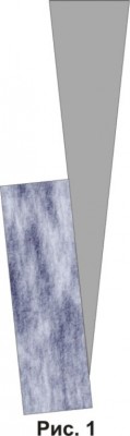

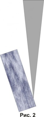

Камрады, вопрос вот какой:
Есть кухонник, форма лезвия - клин, всвязи с этим клином возникла мысль точить так, как на рисунке 1. Какие плюсы-минусы это может дать. Или не париться и точить по старинке рис. 2

СообщениеДобавлено: Ср фев 18, 2009 22:31
Этож сколько металла снимать придётся... :roll:

СообщениеДобавлено: Ср фев 18, 2009 22:38
для полноты картины
sharp03.jpg [ 3.69 КБ | Просмотров: 17810 ]
hawg
 Заголовок сообщения: Re: Не простой вопрос про заточку
СообщениеДобавлено: Ср фев 18, 2009 22:39
Ты имеешь ввиду, что если плашмя камнем водить - много сниматься будет?
СообщениеДобавлено: Ср фев 18, 2009 22:45
hawg
так ты сравни площадь соприкосновения на картинках :wink:
СообщениеДобавлено: Ср фев 18, 2009 22:47
:shock: Только щас увидел что за нож. ИМХО- точи как обычно, всё равно рубить, а не резать.
СообщениеДобавлено: Ср фев 18, 2009 23:17
Точить-рис.1,править-рис.2))Спуск в РК не должен переходить.У РК свой угол.

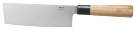

Да нет, резать...
Он у меня для шинковки зелени, овощей, да и мясо им режу, Уж больно формы удобные
СообщениеДобавлено: Ср фев 18, 2009 23:25
Не так выразился.ВЫТАЧИВАТЬ нож-1,Затачивать и править-2.
hawg
СообщениеДобавлено: Ср фев 18, 2009 23:29
Если так, то при правке, спуск всё равно будет переходить в РК, я так думаю...
Билли Бонс кстати, а почему Спуск в РК не должен переходить, я вот думал-думал особых причин не вижу? (может из-за недостатка знаний-опыта)
И всё же, какие минусы у заточки по рис. 1 кроме снятия металла
СообщениеДобавлено: Ср фев 18, 2009 23:30
Если сталь не "пластелин", то при такой ширине спусков 1-вый вариант крайне геморный.
Так точат пукко с мягкой сталью. И спуски там в разы уже.
СообщениеДобавлено: Ср фев 18, 2009 23:44
Схема заточки РК - рис.№2. Без вариантов

hawg
СообщениеДобавлено: Ср фев 18, 2009 23:58
Вообще мне вопрос про такую заточку, месяца два назад приятель задал, типа ляпнул просто так, я ему ответил примерно так-же как все отвечают - рис.2 и пипец...
А потом всё это время думал а почему нет? вот может ктонибудь подвести теоритическую базу, так сказать....;)
Кстати, он пчаком меня и попрекнул, дескать точиться по рис. 1
СообщениеДобавлено: Чт фев 19, 2009 0:57
Вопрос близкий по смыслу, а как пчаки точат?
Пчаки точат как и все остальные ножи: По рис.2)
Товарищ явно не в курсе и думаю пчака никогда не имел.Просто у пчака настолько остро выведены спуски (Под очень малым углом),что кажется что спуски и рк-одна линия.На самом деле это не так.
СообщениеДобавлено: Чт фев 19, 2009 1:07
Ну,я думаю,тут 2 причины.Первая-очень большая трудоемкость процесса.Вторая-РК,заточеная под чуть большим углом более устойчивая к разрушению.Теперь представьте:У вас затупился нож....При варианте 1 вам прийдется снимать спуски чтоб его заточить(!).А если,к примеру,появилась выщербинка?Вы представляете сколько по рис.1 вам надо снять металла чтобы она "Ушла"?А при рис2 при выщерблении вам просто достаточно чуть-чуть поднять линию РК.
