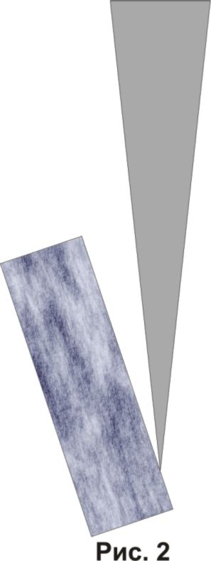

Камрады, вопрос вот какой:
Есть кухонник, форма лезвия - клин, всвязи с этим клином возникла мысль точить так, как на рисунке 1. Какие плюсы-минусы это может дать. Или не париться и точить по старинке рис. 2
sharp01.jpg [ 15.98 КБ | Просмотров: 17141 ]
sharp02.jpg [ 18.8 КБ | Просмотров: 17142 ]

Этож сколько металла снимать придётся... :roll:

для полноты картины
sharp03.jpg [ 3.69 КБ | Просмотров: 17781 ]
Ты имеешь ввиду, что если плашмя камнем водить - много сниматься будет?

так ты сравни площадь соприкосновения на картинках :wink:

:shock: Только щас увидел что за нож. ИМХО- точи как обычно, всё равно рубить, а не резать.

Точить-рис.1,править-рис.2))Спуск в РК не должен переходить.У РК свой угол.
Да нет, резать...
Он у меня для шинковки зелени, овощей, да и мясо им режу, Уж больно формы удобные

Не так выразился.ВЫТАЧИВАТЬ нож-1,Затачивать и править-2.
Если так, то при правке, спуск всё равно будет переходить в РК, я так думаю...
Билли Бонс кстати, а почему Спуск в РК не должен переходить, я вот думал-думал особых причин не вижу? (может из-за недостатка знаний-опыта)
И всё же, какие минусы у заточки по рис. 1 кроме снятия металла

Если сталь не "пластелин", то при такой ширине спусков 1-вый вариант крайне геморный.
Так точат пукко с мягкой сталью. И спуски там в разы уже.
не увидел сразу...
а в чём разница, между вытачивать и затачивать?

Схема заточки РК - рис.№2. Без вариантов
Вообще мне вопрос про такую заточку, месяца два назад приятель задал, типа ляпнул просто так, я ему ответил примерно так-же как все отвечают - рис.2 и пипец...
А потом всё это время думал а почему нет? вот может ктонибудь подвести теоритическую базу, так сказать....;)
Кстати, он пчаком меня и попрекнул, дескать точиться по рис. 1

Пчаки точат как и все остальные ножи: По рис.2)
Товарищ явно не в курсе и думаю пчака никогда не имел.Просто у пчака настолько остро выведены спуски (Под очень малым углом),что кажется что спуски и рк-одна линия.На самом деле это не так.

Ну,я думаю,тут 2 причины.Первая-очень большая трудоемкость процесса.Вторая-РК,заточеная под чуть большим углом более устойчивая к разрушению.Теперь представьте:У вас затупился нож....При варианте 1 вам прийдется снимать спуски чтоб его заточить(!).А если,к примеру,появилась выщербинка?Вы представляете сколько по рис.1 вам надо снять металла чтобы она "Ушла"?А при рис2 при выщерблении вам просто достаточно чуть-чуть поднять линию РК.
