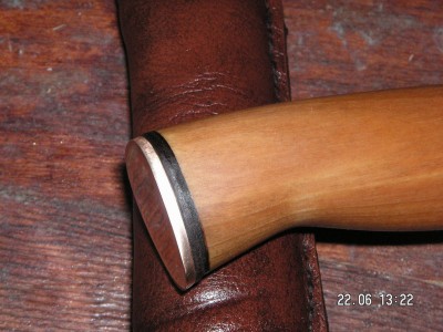

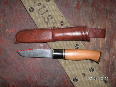

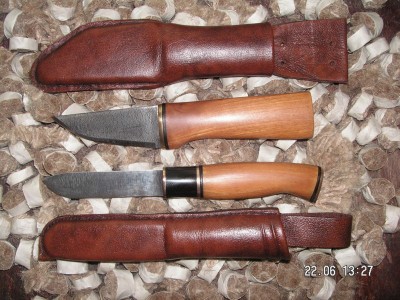

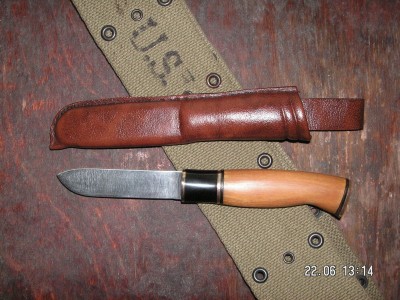

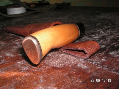

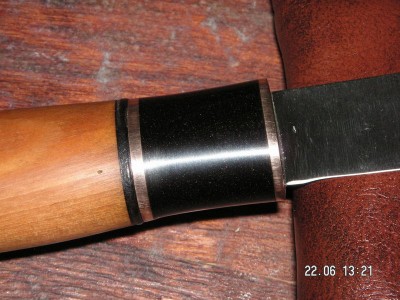

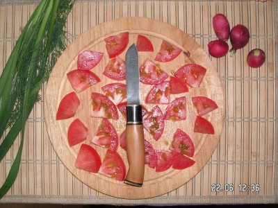

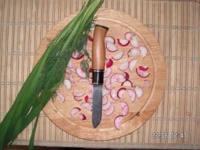

Всем привет!
Вот сделал очередной нож. Общая длина 185 мм. Клинок из стали Р6М5, твёрдостью 60 – 65 HRC, имеет размеры 85Х20Х1 мм. Спуски вогнутые, от обуха, без пяты. Подводы в 0,3 мм. Заточка под 30 градусов. Рукоять размерами 100Х20 – 25Х15 – 20 мм, состоит из латуни, эбонита, кожи и дерева. Пропитана в льнянке и воске. Прошу любить и жаловать или ругать и кидаться табуретками.
С уважением, Дмитрий К.

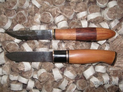

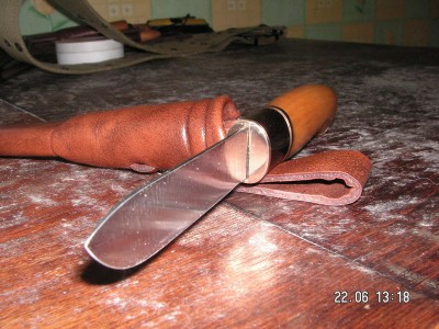

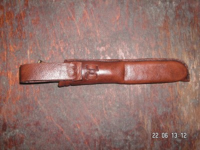

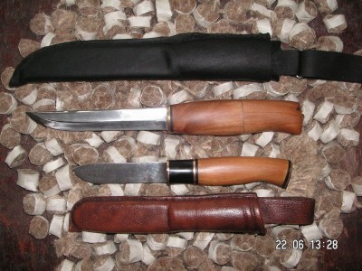

 Заголовок сообщения: Re: Нож самодельный, сувенирный.
СообщениеДобавлено: Пн июн 22, 2009 13:37

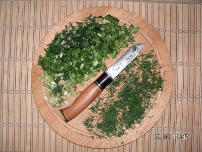

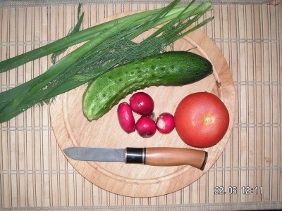

В прошлый раз, когда представлял свою самоделку, резал канат. Теперь решил нарезать салат.
СообщениеДобавлено: Пн июн 22, 2009 15:32
Форма клинка не понравилась. Рукояь симпатичная, а клин... не от этого ножа. Впрочем, если удобно, то это главное.
При такой твёрдости и толщине в 1мм. я так понимаю, что это кухонник?
кукуляля
СообщениеДобавлено: Пн июн 22, 2009 17:21
Я к эбониту крайне отрицательно отношусь. По прошествии некоторого времени он начинает пахнуть, неприятно.
СообщениеДобавлено: Пн июн 22, 2009 17:32
Форма лезвия не понравилась. Сборка рукояти и форма - нормально. В целом, ножег-мимо 8)
СообщениеДобавлено: Пн июн 22, 2009 18:01
1мм при такой стали\твердости опасно думаю.
СообщениеДобавлено: Пн июн 22, 2009 18:49
Мне, наоборот, клинок понравился. Но вот с Билли
соглашусь, пожалуй
ROMAZI
СообщениеДобавлено: Пн июн 22, 2009 19:13
+1 мне нож понравился...
соглашусь с колегами по поводу клина...
ручка зчетная..оч. понравилась,
завидую,что можете делать ножи...я переехал в москву, а мастерская осталась в курске :( и я уже год какничего не далал :shock: , ломает какнаркомана :( ...скоро может крышу рвануть... :evil:
СообщениеДобавлено: Пн июн 22, 2009 19:24

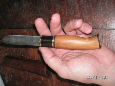

Мне форма клинка нравица. По мне так очень даже с формой рукояти сочетается. А то что тонкий клинок, так яж написал в названии темы, что сувенирный.

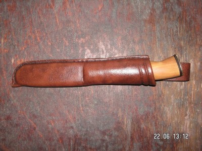

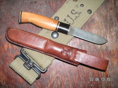

Менять ничего не надо. Для кухни и 1 мм жесткого лезвия и почти округлый "нос" вполне нормально. Накалывать неудобно, но зато переворачивать, помешивать - весьма. Для заявленного салата - самое то. И ножны хороши.

Domitro: а какие проблемы с заточкой? Толщина 1 мм, ширина 20 мм, спуски вогнутые, от обуха, подводы в 0,3 мм, заточка под 30 градусов. Кладу режущей гранью на камень и провожу рк вперёд, переворачиваю и в обратную сторону. А то, что пяты нет и рк начинается прямо у больстера, так это дело привычки.
Валерий: а что в клинке исправить можно? Толще я его уже не сделаю, а слесарить такой тонкий рисковано. К тому же он, клинок, мне таким нравится.

Последнее фото. Кстати, что бы не плодить новые темы, кто нить знает, что мне за ремень достался?

СообщениеДобавлено: Сб июн 27, 2009 13:12
Американский (во всяком случае очень похож) "пистолетный" ремень. Используется либо отдельно, либо в комплекте со специальными саспендерами (подтяжками на карабинах) в качестве разгрузки.

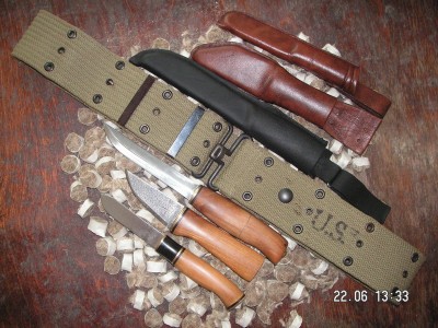

СообщениеДобавлено: Сб июн 27, 2009 14:04
Дима ничего не переделывай ! Нож очень органичный .
Соглашусь только с Кукуляля - эбонит содержит серу и поэтому пахнет не очень :wink:
По поводу пояса : у меня есть такой вместе с " подтяжками " для разгрузки .
Покажу ка я тебе нож , который больше подходит к этому поясу .

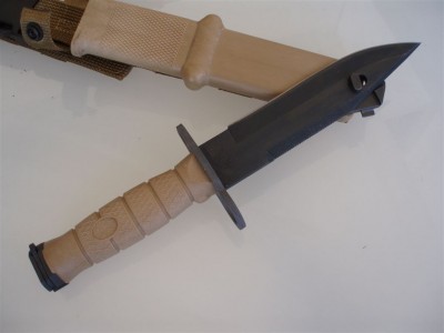

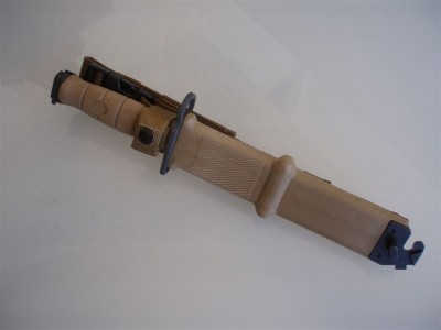

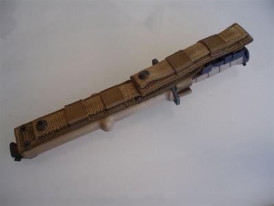

knifelife 004.jpg [ 55.41 КБ | Просмотров: 16055 ]
knifelife 005.jpg [ 45.43 КБ | Просмотров: 16055 ]
knifelife 006.jpg [ 54.53 КБ | Просмотров: 16055 ]

Ремень подогнал один пенсионер. Он бывший военный вертолётчик. Привёз его толи с карейской, толи с вьетнамской. Ему без надобности, мне тоже. Вот думаю продать или поменять на что... А ценности его не представляю.
