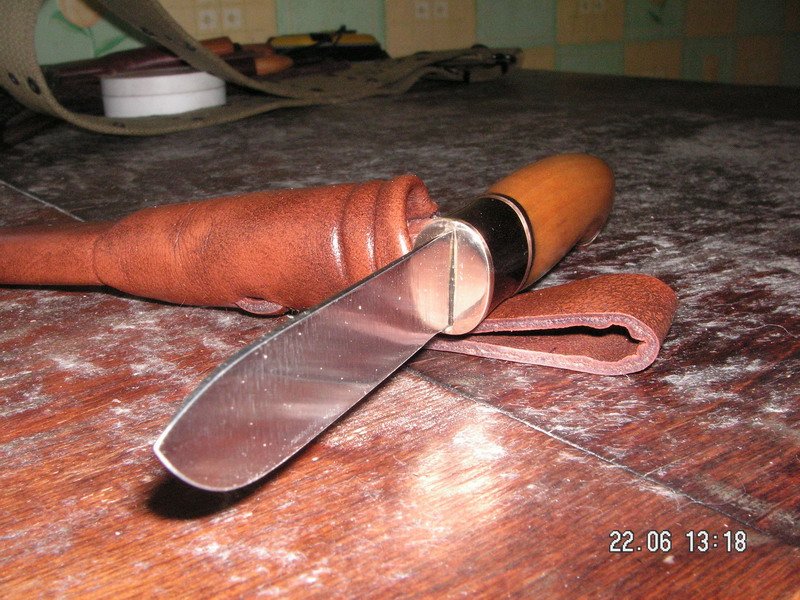

Всем привет!
Вот сделал очередной нож. Общая длина 185 мм. Клинок из стали Р6М5, твёрдостью 60 – 65 HRC, имеет размеры 85Х20Х1 мм. Спуски вогнутые, от обуха, без пяты. Подводы в 0,3 мм. Заточка под 30 градусов. Рукоять размерами 100Х20 – 25Х15 – 20 мм, состоит из латуни, эбонита, кожи и дерева. Пропитана в льнянке и воске. Прошу любить и жаловать или ругать и кидаться табуретками.

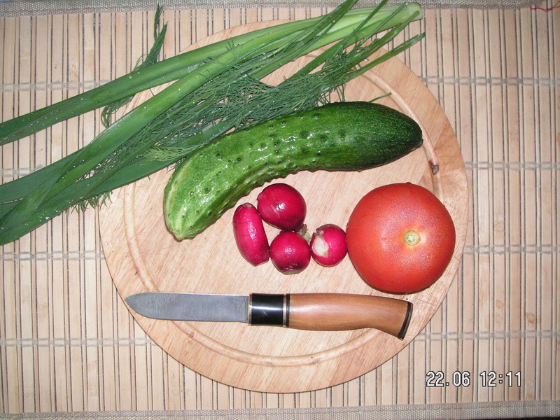

В прошлый раз, когда представлял свою самоделку, резал канат. Теперь решил нарезать салат.
С уважением, Дмитрий К.

Форма клинка не понравилась. Рукояь симпатичная, а клин... не от этого ножа. Впрочем, если удобно, то это главное.
При такой твёрдости и толщине в 1мм. я так понимаю, что это кухонник?

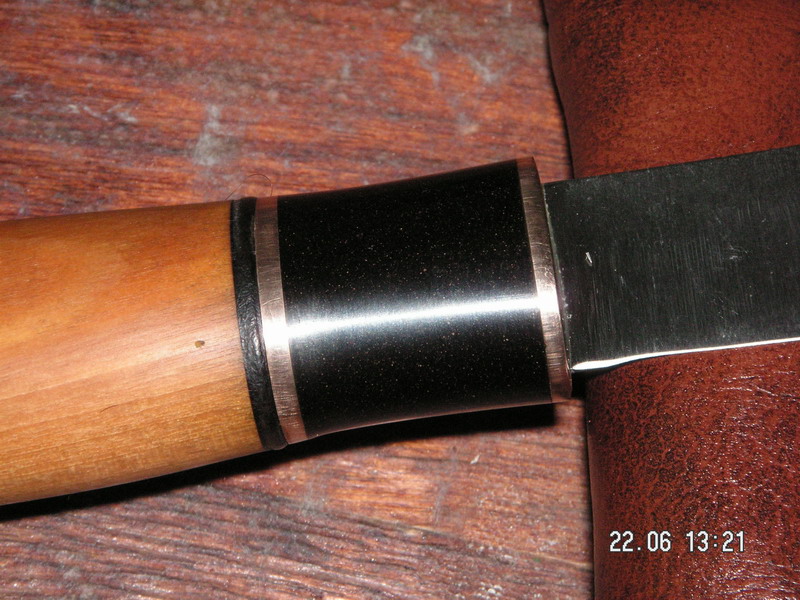

Я к эбониту крайне отрицательно отношусь. По прошествии некоторого времени он начинает пахнуть, неприятно.

1мм при такой стали\твердости опасно думаю.
 Заголовок сообщения: Re: Нож самодельный, сувенирный.
СообщениеДобавлено: Пн июн 22, 2009 18:49
Мне, наоборот, клинок понравился. Но вот с Билли
соглашусь, пожалуй

Мне форма клинка нравица. По мне так очень даже с формой рукояти сочетается. А то что тонкий клинок, так яж написал в названии темы, что сувенирный.

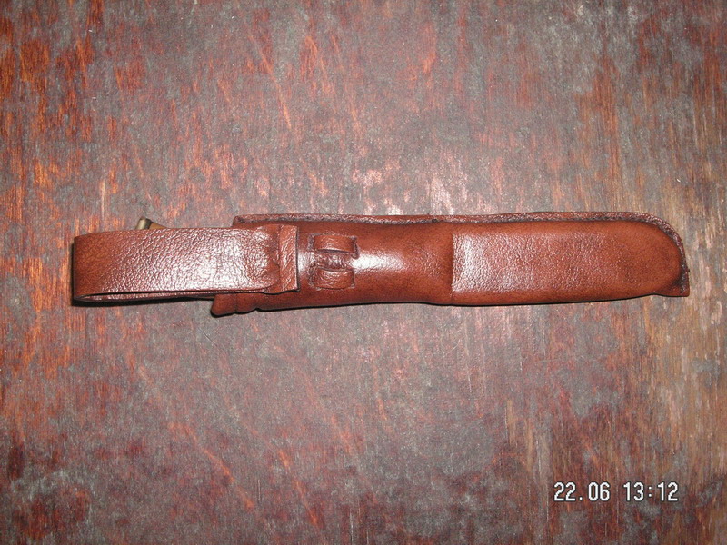

Менять ничего не надо. Для кухни и 1 мм жесткого лезвия и почти округлый "нос" вполне нормально. Накалывать неудобно, но зато переворачивать, помешивать - весьма. Для заявленного салата - самое то. И ножны хороши.

Domitro: а какие проблемы с заточкой? Толщина 1 мм, ширина 20 мм, спуски вогнутые, от обуха, подводы в 0,3 мм, заточка под 30 градусов. Кладу режущей гранью на камень и провожу рк вперёд, переворачиваю и в обратную сторону. А то, что пяты нет и рк начинается прямо у больстера, так это дело привычки.
Валерий: а что в клинке исправить можно? Толще я его уже не сделаю, а слесарить такой тонкий рисковано. К тому же он, клинок, мне таким нравится.
Вообще интересный вопрос. Или переделать в угоду большенству или оставить как есть, в угоду себе любимому. Тогда, спрашивается, зачем выставлял на всеобщее обозрение?

Соглашусь только с Кукуляля - эбонит содержит серу и поэтому пахнет не очень :wink:
