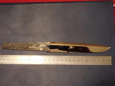

Привет Всем! ШХ15, 4мм,двойной клин,ромб,спуски в 0,по обуху 2мм,шлифовка до 2000,твердость примерно 55НРс

Вау! Здорово! Деда, это 2000 такое зеркало дает, без пасты?

Аху Ахринеть не встать !!! Я даж свое отражение разглядел !!! Деда супер !!!
Его ковать ты начинал :lol:
 Заголовок сообщения: Re: Клин для фина
СообщениеДобавлено: Вт сен 29, 2009 22:36
Руками с водичской на стекле в одном напровлении

Готовым ножом можно будет бриться и одновременно смотреться в него...
Деда, зачётный клин. Ждём ножик...
СообщениеДобавлено: Вт сен 29, 2009 22:42
Бриться уже можно :wink: Не люблю финов из за этого,обычно точу ножи после ножен.

Хорош, только форма не очень финская - дроп-поинт для финнов нехарактерен.

Это-ж сколько терпения надо ...

Утром поковку начал обрабатывать :wink: с перерывом на покраску 4х элементов а/м и обед.
Вы имели ввиду , что без обратного хода ?
Не,в перед назад :wink: Давай на ТЫ

На Ты с удовольствием . Во всех букварях пишут , что нужно при переходе на более тонкую наждачку менять направление . Для меня шлифовка стали самый тяжелый момент . Вроде и терпение есть , а такой поверхности добиться не могу .
Правельно пишут :wink: начинаю шлифовку с шабера,сначало полукруглый,затем плоский,затем от 180 до 1200 крест накрест а 1500 и 2000 в одном напровлении почти без нажима с водичкой.

А какой фирмы наждачка хорошо идет с водой ?
На сухую пользую Mirka (до 400),на мокрую SIA (от 500 до 1200),ЗМ (от1500 до2500) затем если не лень то TRIZACT.
Если форма будущего хозяина не устроит сделаю прямой обух от бльстера до острия :wink:

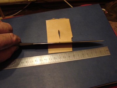

Один вопрос:Почему именно ромб?
СообщениеДобавлено: Чт окт 01, 2009 0:54
Ну вот,не зря ругались))))Деда сначала картонку стал протыкмвать прежде чем клинок обсуждать.Налицо моё влияние))))
Потому как фин :wink: или скандинав,еще он кованный,да и слесарить интереснее потому как сложнее :lol:

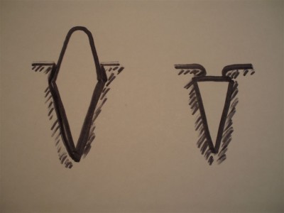

Можно влезть в разговор 2-х спецов?
Как мне кажется, при разрезании материала, на большую глубину, трение у такого клинка будет меньше, поскольку меньше площадь контакта клинка и материала...

А почему тогда не убрать всё что выше ребра тогда?Каков смысл верхней части клинка?Я вижу упрочнение ненамного.Как думаешь,Андрей,что будет если убрать тело клинка выше ребра?

Могу предоставить стописят фоток финно-скандинавских ножей где ромба нет.Не,я не против ромба ни в коем случае!!!Просто дед что-то скрывает,потому как финноскандинавы на 99.9% без ромба.....Финоскандинав с ромбом это как спайдырка без дырки.Тоесть где-то видел один раз,но вспомнить не могу(
Также я обеими руками "За" ромбовидное сечение мечей и многих кинжалов как девайсов с обоюдоострым клинком,но чтобы ромб на просто рабочем ноже.....загадка однахо.Прояснить бы сам смысл?
Думаю, дело не только в прочности .Упругие материалы ( резина , свежая рыба ... )будут за гранью распрямляться и подклинивать , а материалы крохкие - разрушаться при вытаскивании клинка . Если клинок широкий , как у кухонника , то это значения не имеет , но финку широкой не делают . Она ведь еще и хорошо втыкаться должна .

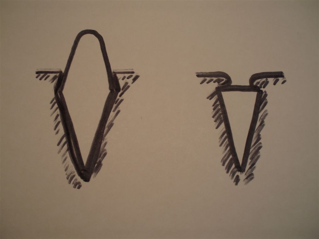

Как то так . Убежал на работу
