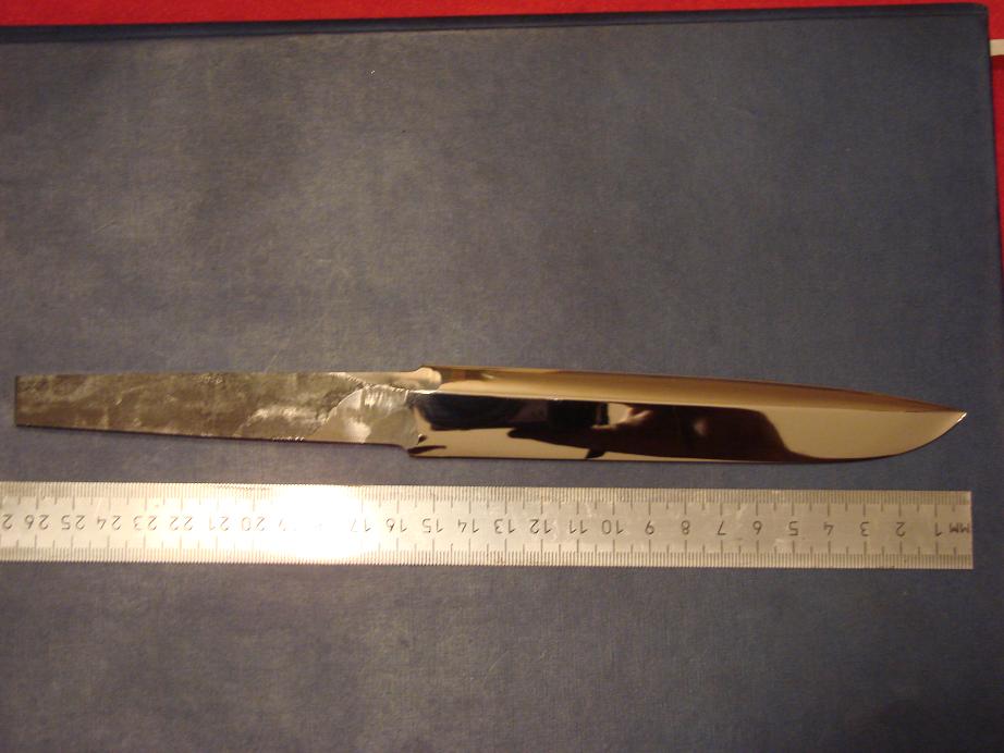

Привет Всем! ШХ15, 4мм,двойной клин,ромб,спуски в 0,по обуху 2мм,шлифовка до 2000,твердость примерно 55НРс
1.jpg [ 73.58 КБ | Просмотров: 15897 ]
2.jpg [ 73.44 КБ | Просмотров: 15897 ]

Вау! Здорово! Деда, это 2000 такое зеркало дает, без пасты?
Руками с водичской на стекле в одном напровлении
Вы имели ввиду , что без обратного хода ?
Не,в перед назад :wink: Давай на ТЫ

На Ты с удовольствием . Во всех букварях пишут , что нужно при переходе на более тонкую наждачку менять направление . Для меня шлифовка стали самый тяжелый момент . Вроде и терпение есть , а такой поверхности добиться не могу .
Правельно пишут :wink: начинаю шлифовку с шабера,сначало полукруглый,затем плоский,затем от 180 до 1200 крест накрест а 1500 и 2000 в одном напровлении почти без нажима с водичкой.

А какой фирмы наждачка хорошо идет с водой ?
На сухую пользую Mirka (до 400),на мокрую SIA (от 500 до 1200),ЗМ (от1500 до2500) затем если не лень то TRIZACT.

Хорош, только форма не очень финская - дроп-поинт для финнов нехарактерен.
Если форма будущего хозяина не устроит сделаю прямой обух от бльстера до острия :wink:

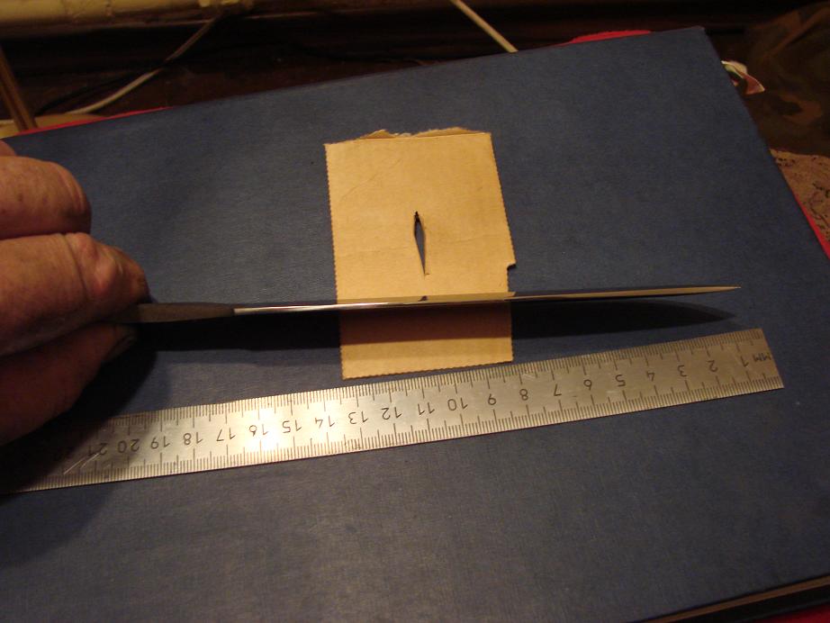

Ну вот,не зря ругались))))Деда сначала картонку стал протыкмвать прежде чем клинок обсуждать.Налицо моё влияние))))
Один вопрос:Почему именно ромб?
Потому как фин :wink: или скандинав,еще он кованный,да и слесарить интереснее потому как сложнее :lol:

Можно влезть в разговор 2-х спецов?
Как мне кажется, при разрезании материала, на большую глубину, трение у такого клинка будет меньше, поскольку меньше площадь контакта клинка и материала...

А почему тогда не убрать всё что выше ребра тогда?Каков смысл верхней части клинка?Я вижу упрочнение ненамного.Как думаешь,Андрей,что будет если убрать тело клинка выше ребра?

Могу предоставить стописят фоток финно-скандинавских ножей где ромба нет.Не,я не против ромба ни в коем случае!!!Просто дед что-то скрывает,потому как финноскандинавы на 99.9% без ромба.....Финоскандинав с ромбом это как спайдырка без дырки.Тоесть где-то видел один раз,но вспомнить не могу(
Также я обеими руками "За" ромбовидное сечение мечей и многих кинжалов как девайсов с обоюдоострым клинком,но чтобы ромб на просто рабочем ноже.....загадка однахо.Прояснить бы сам смысл?

Думаю, дело не только в прочности .Упругие материалы ( резина , свежая рыба ... )будут за гранью распрямляться и подклинивать , а материалы крохкие - разрушаться при вытаскивании клинка . Если клинок широкий , как у кухонника , то это значения не имеет , но финку широкой не делают . Она ведь еще и хорошо втыкаться должна .
