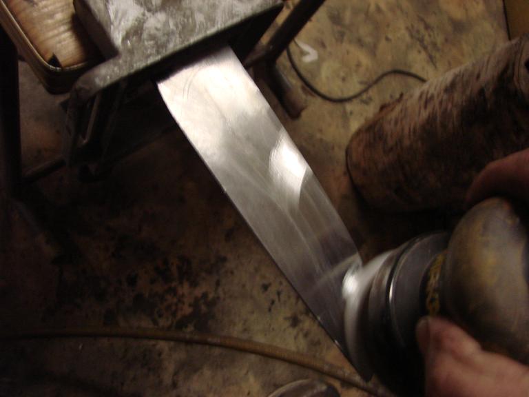

Пока нет наждака, купите струбцину для дрели, оправку с липучкой и набор круглых наждачек с липучкой, начиная с 60-1 или 80-й. Спуски можно спокойно выводить на такой приблуде.
 Заголовок сообщения: Re: Вопросы дилетанта
СообщениеДобавлено: Чт дек 03, 2009 23:58
О! Да! Есть такие насадки.
Неужто ей мона выводить спуски? :shock:
СообщениеДобавлено: Пт дек 04, 2009 0:00
Еще как!. А чтобы сход у рикассо был одинаковый, струбцинкой с двух сторон зажать дощечки-ограничители.

И это шкуркой! Абалдеть!

Спуски шкуркой на липучке?Фото горы исп.дисков в студию :lol: !
СообщениеДобавлено: Пт дек 04, 2009 1:02
Чему вы удивляетесь? А на гриндере что? Наждачный камень? На ручной ленточной шлифмашинке на спуски ятаганчика ушло две ленты. На скиндушку потратил 4 или пять липучих дисков.
