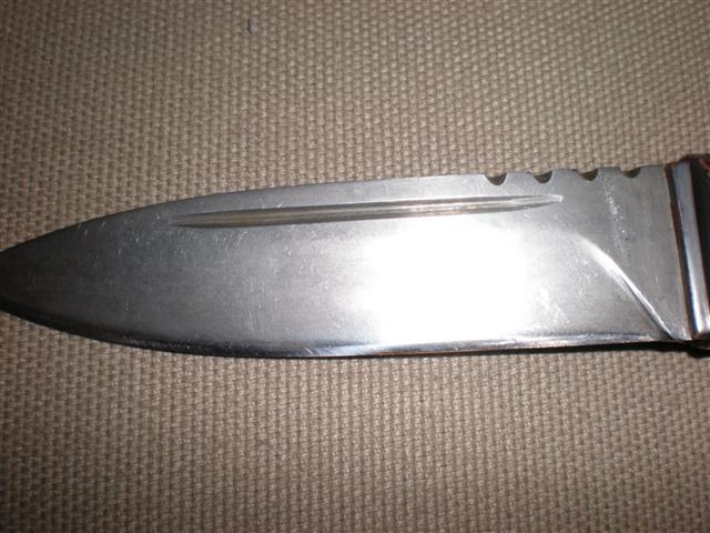

Пока нет наждака, купите струбцину для дрели, оправку с липучкой и набор круглых наждачек с липучкой, начиная с 60-1 или 80-й. Спуски можно спокойно выводить на такой приблуде.

Еще как!. А чтобы сход у рикассо был одинаковый, струбцинкой с двух сторон зажать дощечки-ограничители.

Спуски шкуркой на липучке?Фото горы исп.дисков в студию :lol: !

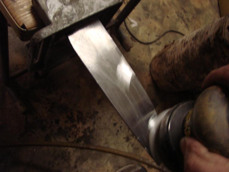

Чему вы удивляетесь? А на гриндере что? Наждачный камень? На ручной ленточной шлифмашинке на спуски ятаганчика ушло две ленты. На скиндушку потратил 4 или пять липучих дисков.
 Заголовок сообщения: Re: Вопросы дилетанта
СообщениеДобавлено: Пт дек 04, 2009 1:15
И я спуски наждачкой на липучке довожу,токо у меня машинка плоскошлифовальная

Только очень аккуратно и не давить. А еще кром кругов с наждаком продают круги с ворсом до 1000, тоже неплохо.
