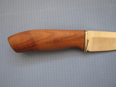

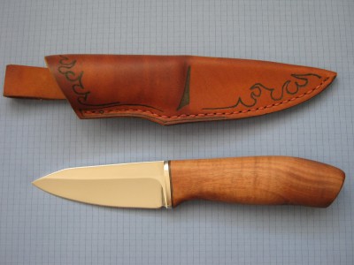

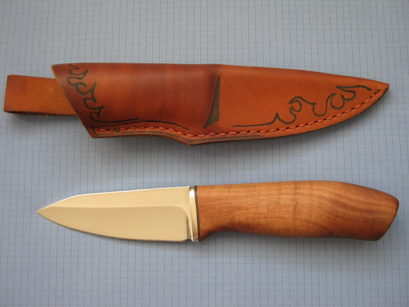

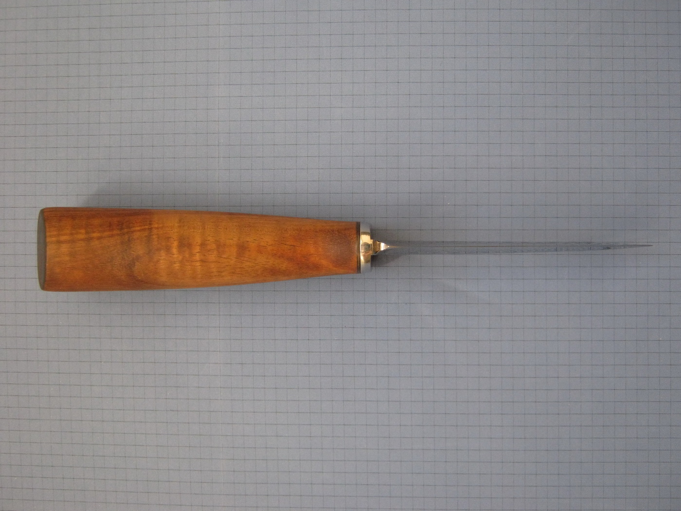

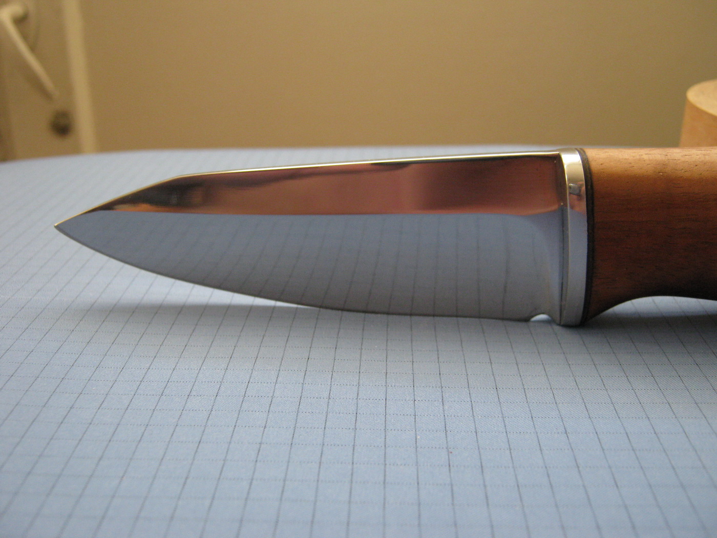

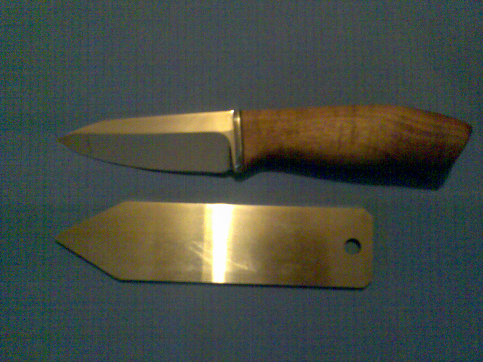

Всем здравствуйте. Праздники закончились, вышел на работу, на глаза попался пуансон (элемент штамповой оснастки) из р6м5. Решил попробовать. Вот что получилось.
Клинок: сталь р6м5, 95х32х5 спуски вогнутые, подвод 0,4
Рукоять: нержа, кожа, дерево пропитано в льнянке. Толщина у больстера 17, у тыльной части 28.
Монтаж всадной 1/2.

Мне нравится. Клинок прикольный. Толик, как режет сия сталюка?

Завтра привезу. Пока делал, да затачивал все пальцы изрезал( злой зараза).

Красава! Очень нравится и строй клинка и рукоять и ножны. Все гармонично. Бывает так - что-то цепляет. Это не только к ножам относится. Этот зацепил :mrgreen: .
Анатолий - Вы молодец!
А какова длина клинка и рукояти?

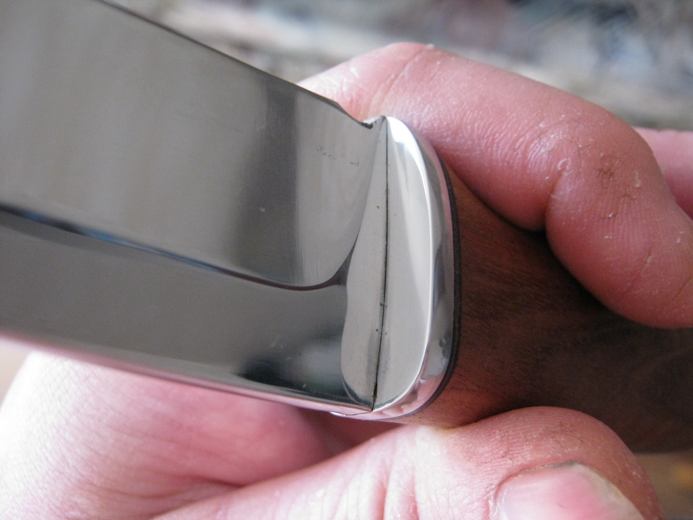

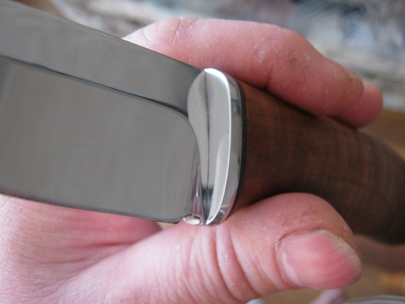

Анатолий, здОрово! А вот мне никак не удаются такие четкие грани у спусков. :cry:

Спасибо. Клинок 95, рукоять 115.
Спасибо. Четкие грани это л.ш.с.(гриндер). В понедельник сфотаю, покажу.

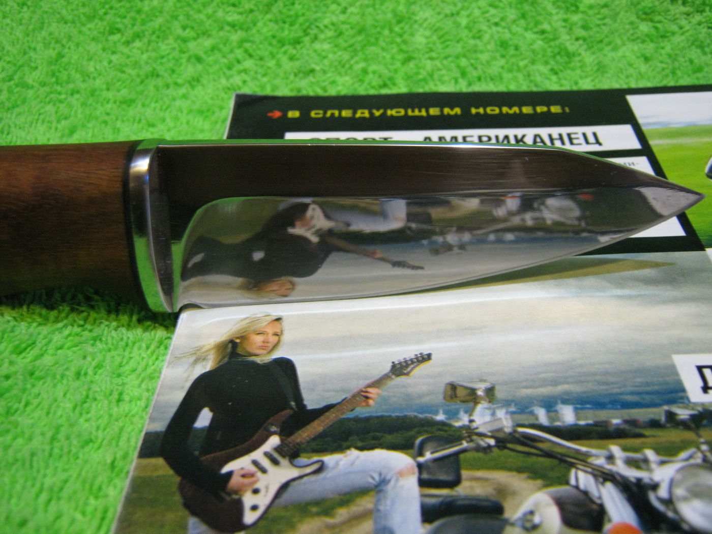

Клинок длиннее никак.
Фото107.jpg [ 508.91 КБ | Просмотров: 15611 ]

А что это было в первой жизни?
Даже не знаю как объяснить. Гильотина, нож летит по направляющим. Направляющие это матрица, нож это пуансон- это оно. Металлический профиль режется этой штукой на части.

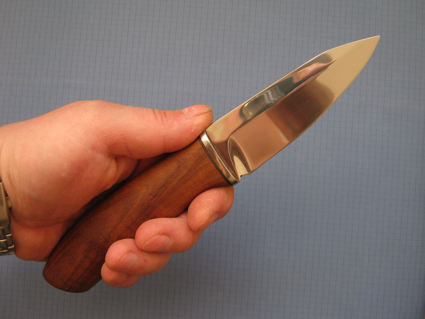

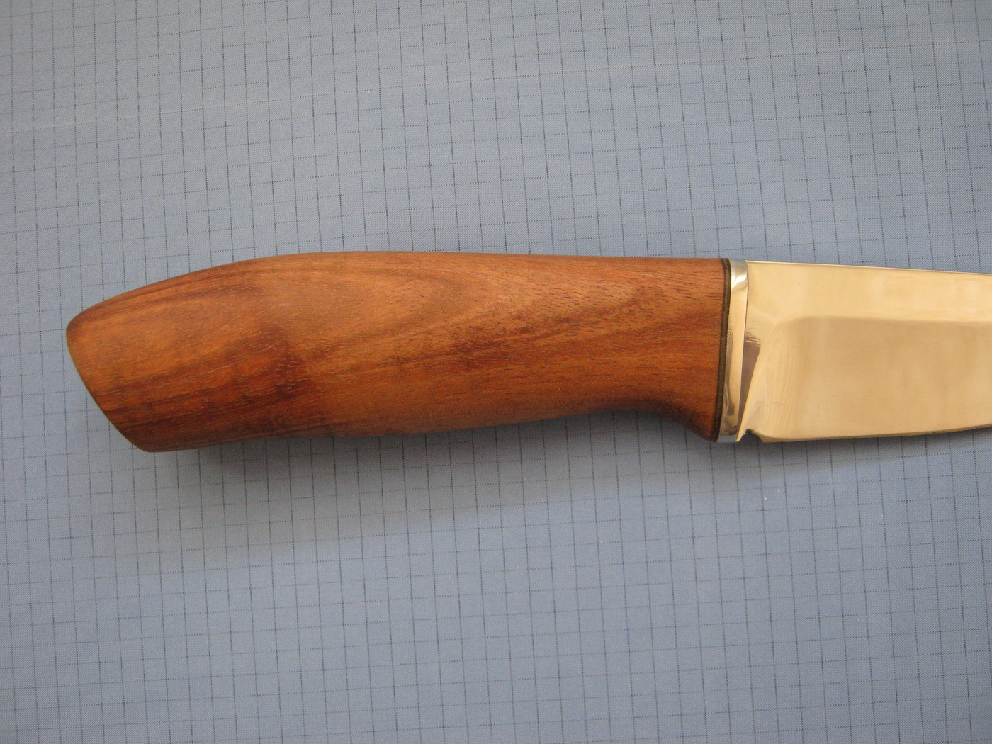

Толик ! Красиво ! Награждаешься двумя золотыми медалями , непереходящим красным знаменем и футбольным мячом . Все снимки сделаны сегодня 23.01 10
les 001.jpg [ 297.87 КБ | Просмотров: 15533 ]
les 008.jpg [ 283.89 КБ | Просмотров: 15533 ]
les 010.jpg [ 252.33 КБ | Просмотров: 15533 ]
 Заголовок сообщения: Re: Вот что получилось...
СообщениеДобавлено: Сб янв 23, 2010 17:56
Сегодня держал нож в руках. Вживую неожиданно охеренный оказался :shock: Рукоять просто невероятно удобная. И, главное, деревяха перламутровая какая-то, на сувель березы текстурой смахивает, очень красивая. Что за дерево-не знаем...
Тесту я его подверг суровому: порезал полбатона колбасы :lol: . Рез злой и очень приятный. Ножны тоже понравились: аккуратные, рукоять в них утапливается с тем услилием нажатия, который нужен: ни больше, ни меньше.
Кстати, гриптилианская форма кончика лезвия, длина клинка и геометрия спусков с тонкими подводами очень хороши. В любой ладони изделие смотрится гармонично и закончено.
