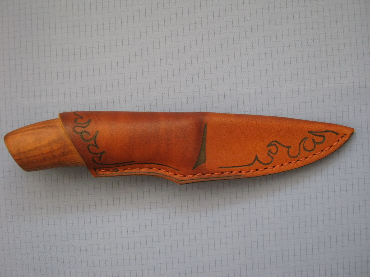

Всем здравствуйте. Праздники закончились, вышел на работу, на глаза попался пуансон (элемент штамповой оснастки) из р6м5. Решил попробовать. Вот что получилось.
Клинок: сталь р6м5, 95х32х5 спуски вогнутые, подвод 0,4
Рукоять: нержа, кожа, дерево пропитано в льнянке. Толщина у больстера 17, у тыльной части 28.
Монтаж всадной 1/2.

Завтра привезу. Пока делал, да затачивал все пальцы изрезал( злой зараза).

Спасибо. Клинок 95, рукоять 115.

Даже не знаю как объяснить. Гильотина, нож летит по направляющим. Направляющие это матрица, нож это пуансон- это оно. Металлический профиль режется этой штукой на части.

Ножны шить начал недавно, это всего лишь третьи, буду тренироваться. А с дизайном ножа всю голову сломал, сначала такой кракозябр получился, вообще думал выкинуть.

Сегодня держал нож в руках. Вживую неожиданно охеренный оказался :shock: Рукоять просто невероятно удобная. И, главное, деревяха перламутровая какая-то, на сувель березы текстурой смахивает, очень красивая. Что за дерево-не знаем...
Тесту я его подверг суровому: порезал полбатона колбасы :lol: . Рез злой и очень приятный. Ножны тоже понравились: аккуратные, рукоять в них утапливается с тем услилием нажатия, который нужен: ни больше, ни меньше.
Кстати, гриптилианская форма кончика лезвия, длина клинка и геометрия спусков с тонкими подводами очень хороши. В любой ладони изделие смотрится гармонично и закончено.
