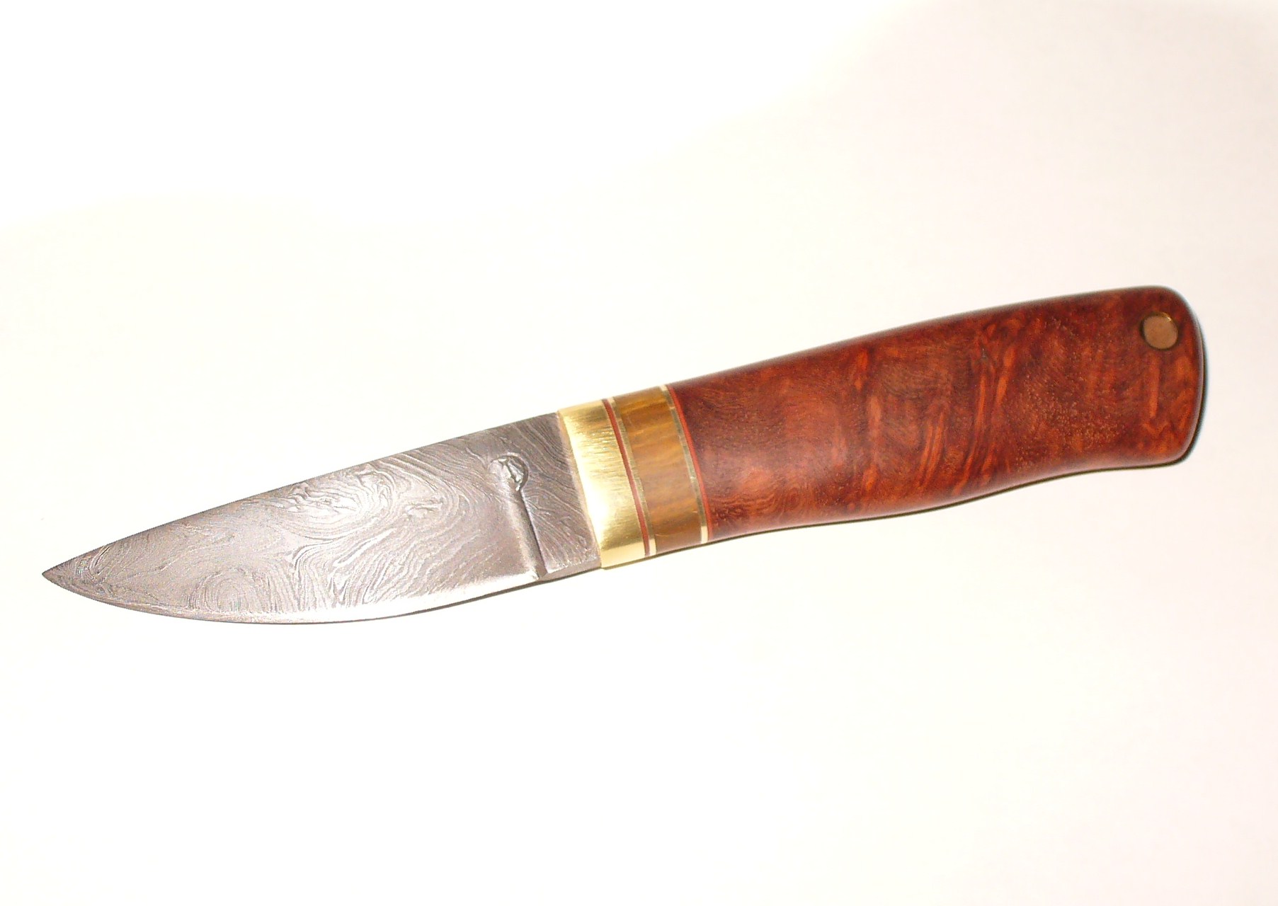

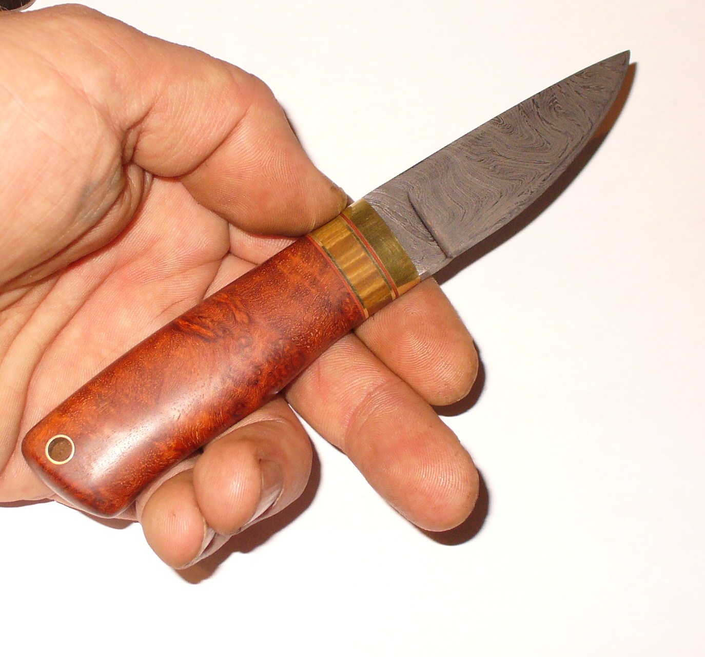

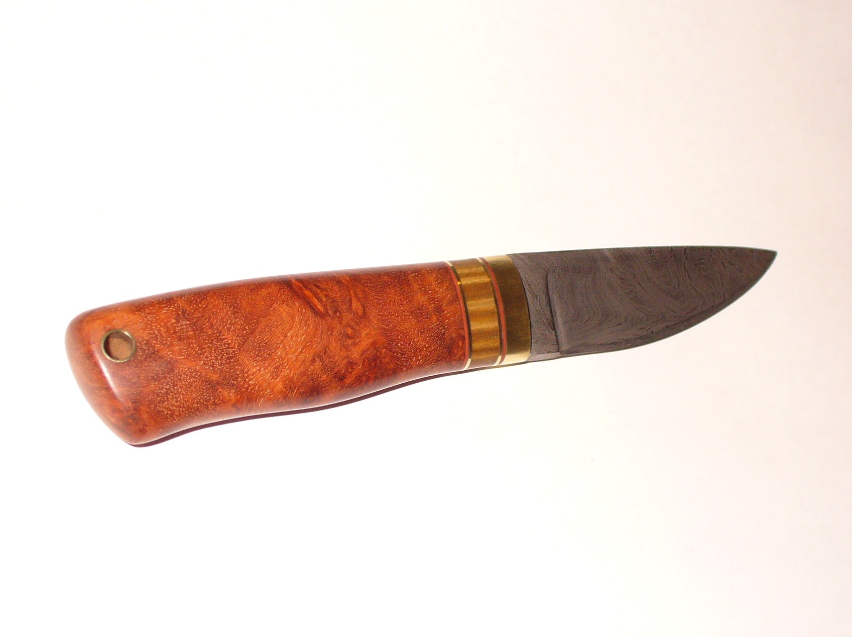

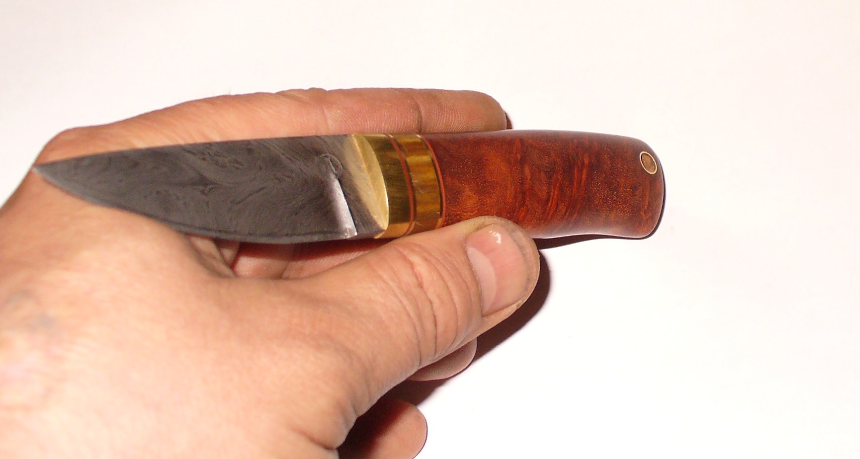

Кап амбойны,проставка свинцовое дерево,фибра,латунь, дамаск Л.Архангельского (переслесареный)

Саша, ты отыскиваешь такие экзотические деревяхи про которые я даже и не слышал... А потом идеально их подгоняешь друг к другу! :)
Тоже присмотрелся к этому :D , но кривоватая линия РК испортила впечатление 8) Может в этом и есть переслесарка? Саш, поясни.

Классный карапет! Да ещё и с таким клинком (хотя рк по виду гуляет...):P Я тоже свинцовое дерево не видал :oops:

Переслесарка, заключалось в том, что изначально клиночек был примерно 150мм, не включая хвостовика, и грех бы портить такой замечательный клинок, кабы непровар центрального слоя, в результате клинок остался 85 мм, остальное в мусор,ну не совсем конечно, наконечник остался на мини, он хороший, ну да это на будущее, а центральную часть пришлось ампутировать, то что рк кривовата, это не беда, нож не заточен, просто рк определена и всё, чтоб дальше легче было заточить.

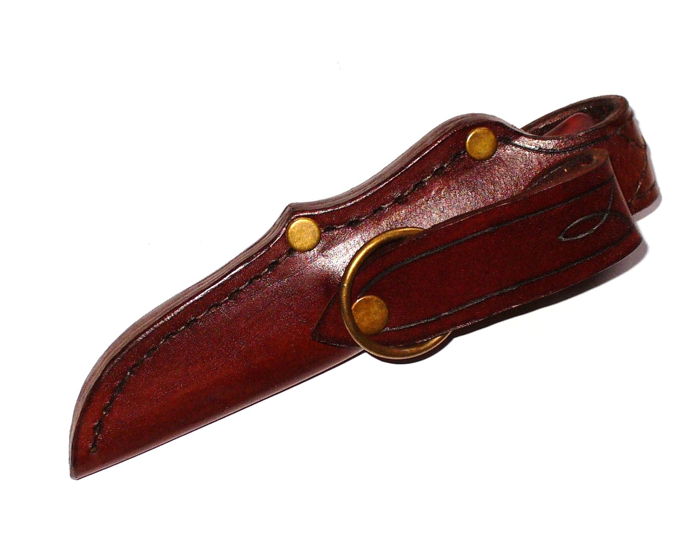

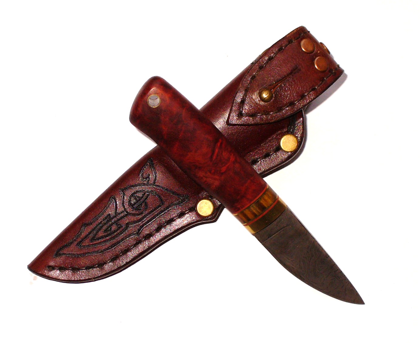

Наконец выдалось времечко домучать ноженки :D

Фигасе! Снимаю шляпу...

Дааа, ножны получились - заглядение. К поднятой тобой, Саша, теме про самопал и хендмейд, эти нож и ножны - прям хендмейд в квадрате :mrgreen: !

Саша,вот не первые ножны смотрю твои-красиво и добротно,но,думаю,одна маленькая деталь лишняя.А именно-заклепка посредине по нижнему обрезу.Мысленно убери ее и выровняй линию.Ножны сразу станут элегантными.А на прочность в этом месте она никак не влияет.
Ну это,конечно,моё личное мнение.

А мое личное мнение - и заклепка на месте и ножны отличные . :D

Олег, ента заклёпка не спроста тут стоит, она во первых
(по моему мнению :wink: ) задаёт тон уверенности, во вторых фиксирует рукоять, и в третих в совокупе с верхней, создаёт безопастную линию в районе рукояти, от прорезания :D

Ножны хороши. А заклёпки, те что на клапане, рукояти не повредят?

Не не повредят, деревяха очень крепкая :wink:
