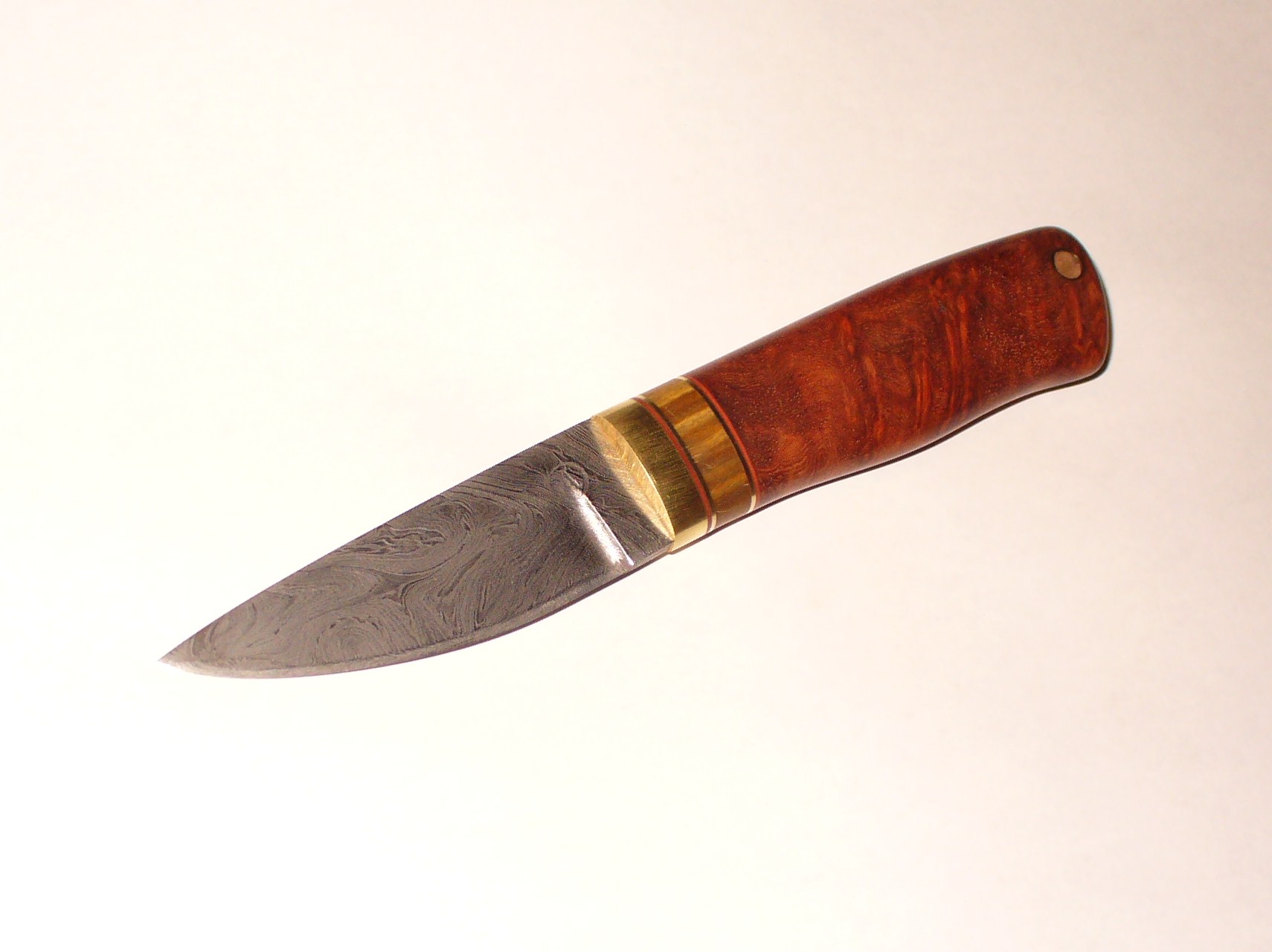

Кап амбойны,проставка свинцовое дерево,фибра,латунь, дамаск Л.Архангельского (переслесареный)

Саша, ты отыскиваешь такие экзотические деревяхи про которые я даже и не слышал... А потом идеально их подгоняешь друг к другу! :)
Тоже присмотрелся к этому :D , но кривоватая линия РК испортила впечатление 8) Может в этом и есть переслесарка? Саш, поясни.

Классный карапет! Да ещё и с таким клинком (хотя рк по виду гуляет...):P Я тоже свинцовое дерево не видал :oops:

Переслесарка, заключалось в том, что изначально клиночек был примерно 150мм, не включая хвостовика, и грех бы портить такой замечательный клинок, кабы непровар центрального слоя, в результате клинок остался 85 мм, остальное в мусор,ну не совсем конечно, наконечник остался на мини, он хороший, ну да это на будущее, а центральную часть пришлось ампутировать, то что рк кривовата, это не беда, нож не заточен, просто рк определена и всё, чтоб дальше легче было заточить.

Просто и со вкусом.А что за свинцовое дерево такое? :shock:

МОНЗО СВИНЦОВОЕ ДЕРЕВО КРОКОДИЛОВОЕ COMBRETUM IMBERBE
Плотность 1200 кг./кубм. (12% влажность). Тяжелая плотная редкая порода , на рынке основное торговое наименование Leadwood .
