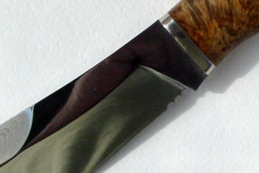

Ножик в целом понравился, ножны нормальные но с цветом неочень, ну я понимаю просто другой кожи не нашлось. :wink:
И вот два вопроса,...
1, это что так сфотографировалось, разводы на фальшлспуске? ....Интересно получилось. :)
И 2, непонял зачем 2 ямки у больстера?
Это не дамаск, это жалюзи. :D
Честно говоря, никакой функции, кроме декоративной, двойная дулька не несёт.
А я голову ломаю, как был достигнут такой эффект :mrgreen:
А мне три почудилось... :mrgreen: :mrgreen: :mrgreen:
Зачетный ножик, чутку бы линию рукояти ниже по отношению к обуху....
Там тень с двумя...
