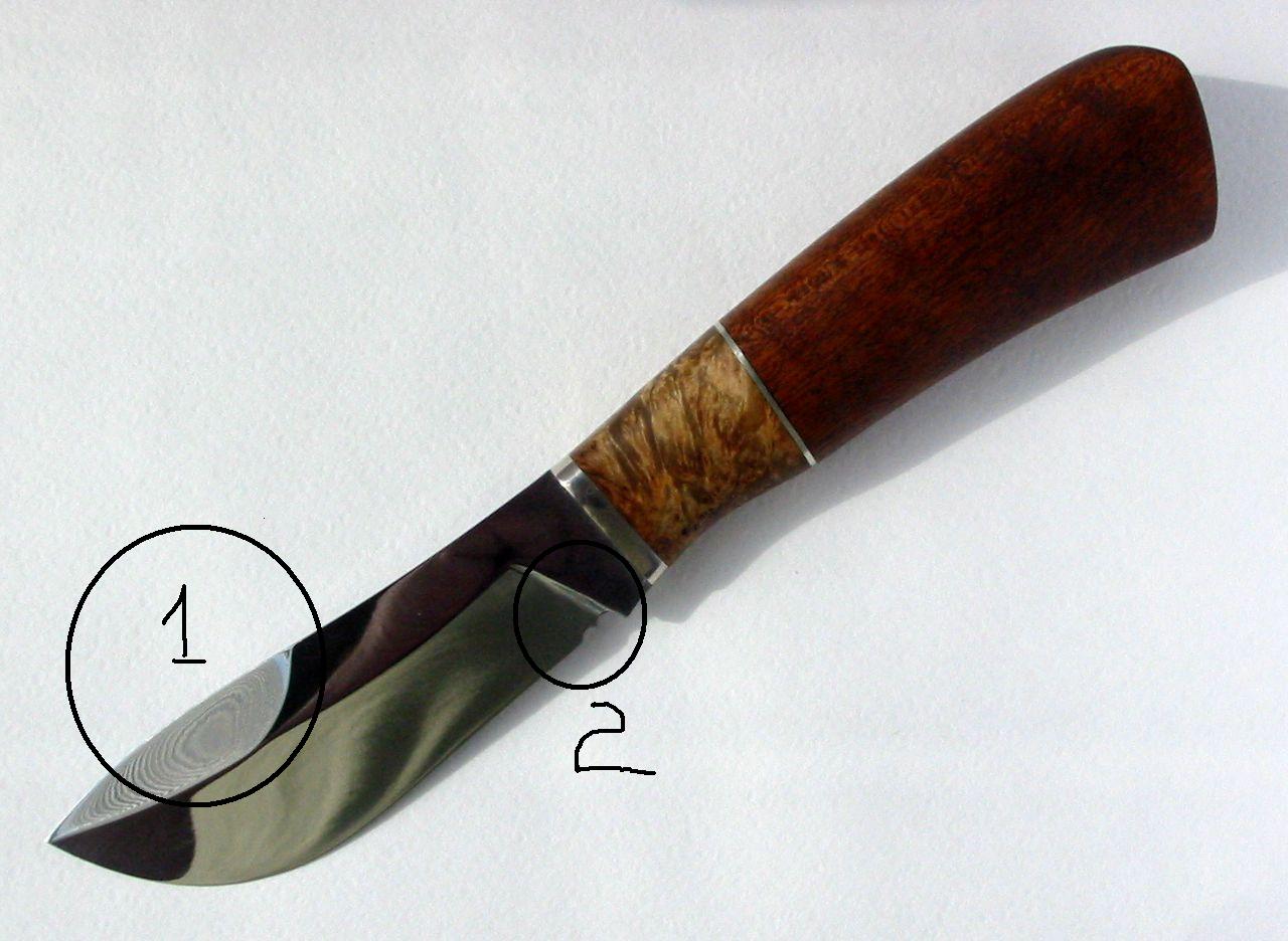

Привет мастеровому люду! Принимайте новенького!
Скинер Подарочный.
(Но предлолагается к использованию)
Изображение Изображение Изображение
 ТТХ: клинок 105 Х (25;32) Х 3,8 ,
ст. ШХ 15,
Рукоять: 120мм
Больстер - мельхиор. Дальше  кап( думал, что берёзы,
но есть мнение, что акация.
Проставка - мельхиор.
Черен, думал, что краснуха, но в процессе заподозрил какую-то экзотику
типа мербау.Морилку не берёт! Пропитка - льняное масло.
Ну и ножны:

Ножик в целом понравился, ножны нормальные но с цветом неочень, ну я понимаю просто другой кожи не нашлось. :wink:
И вот два вопроса,...
1, это что так сфотографировалось, разводы на фальшлспуске? ....Интересно получилось. :)
И 2, непонял зачем 2 ямки у больстера?
08455950.jpg [ 127.84 КБ | Просмотров: 9159 ]
bibo
 Заголовок сообщения: Re: Скинер Подарочный.
СообщениеДобавлено: Чт июн 10, 2010 22:09
Добро пожаловать!!
Это не дамаск, это жалюзи. :D
Честно говоря, никакой функции, кроме декоративной, двойная дулька не несёт.
А я голову ломаю, как был достигнут такой эффект :mrgreen:

Я правильно понял, что вам отожжённую поковку подагнали, а всё остальное вы уже сами делали? Если да, то раскажите пожалуйста как клинок шлифовали/полировали.
bibo
СообщениеДобавлено: Пт июн 11, 2010 18:51
Ай красавец! Всмысле нож.
Скорее, недокаленую. Начал выводить спуски - легко идёт. Пильнул надфилем - слишком борзо берёт. Пришлось перекаливать.
Шлифовал вручную. Камушки,наждачка от 600 до 2500, пасты. Сначала поперёк, пока риски от предыдущего абразива не пропадут, потом вдоль. Потом пасты. У меня ещё совковый комплект из четырёх паст разноцветных. Сначала ими, а закончил на алмазной пасте АМ 4-2. Без кругов, всё только притирами.
