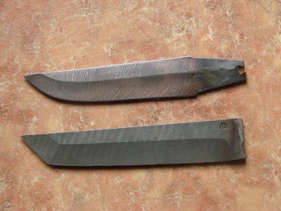

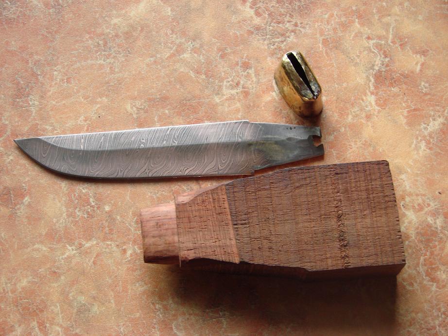

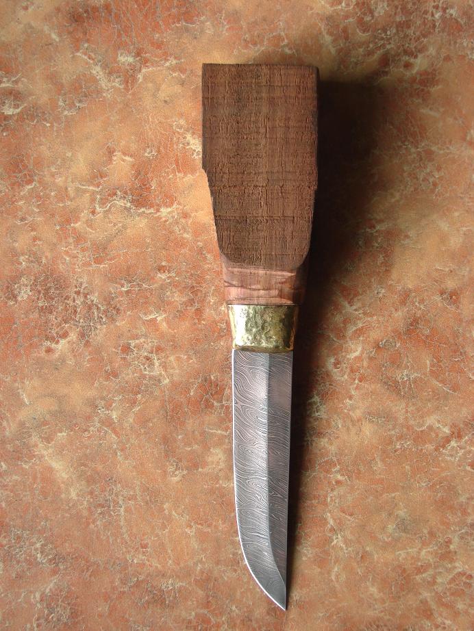

Привет Всем! По мере дороботки буду добовлять фотки
DSC04265.JPG [ 144.31 КБ | Просмотров: 11768 ]
DSC04266.JPG [ 124.73 КБ | Просмотров: 11768 ]
DSC04267.JPG [ 121.21 КБ | Просмотров: 11768 ]
DSC04268.jpg [ 132.68 КБ | Просмотров: 11768 ]

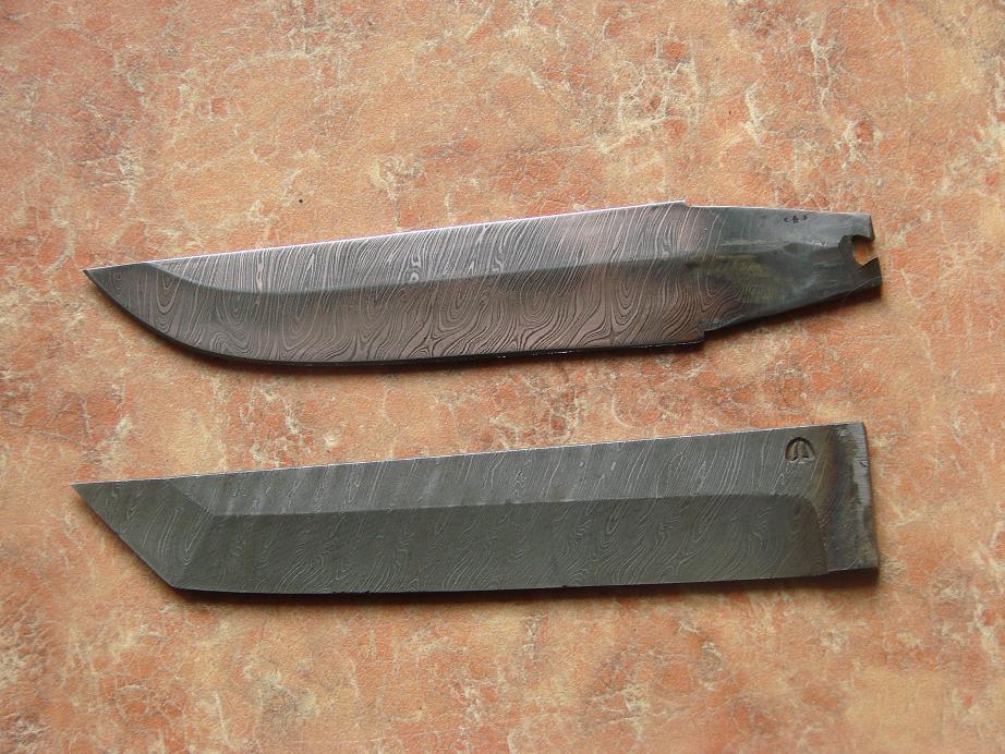

ну я тада спрошу :mrgreen: мне можно ...Деда че за фигня что с хвостом ?
Такой достался :( приварю шпильку под сквозной монтаж.Фотки неправильно расположил :oops: он тантоидом был,остатки клейма еще видны,теперь сечение ромб с вогнутой линзой.
Что то я не понял.
На фото клинок уже в рукоятке.
Теперь вообще не понял.

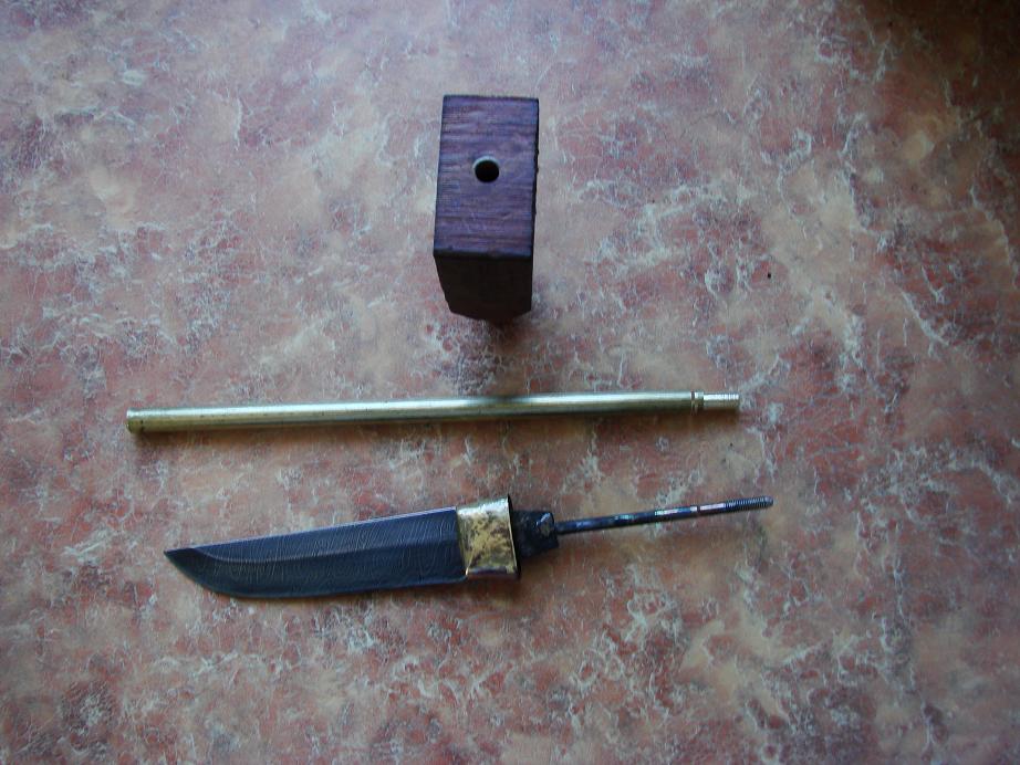

Процес подгонки :wink: сквозного отверстия тоже пока нет,на хвостике клинка выборка - ласточкин хвост под шпильку

Вообще, интересно: как будете приваривать хвост?
Чем? я вижу на таком клинке только один способ - импульсная сварка, иначе отпустится. Или это полочник? А может просто пайка?
Вроде у Ф. в мастерской хорошие клины. Почему же без хвостовика?!! :shock: :shock:
Во всяком случае, клины отличные.
Варить буду в аргоне.

Хреново конечно, что варить придёца,....я конечно не в курсе как там дела обстоят, но вопрос такой, а не проще самому сковать, вроде всё под рукой? Или этот же клинок вытянуть.
Я уже потом так и понял - других вариантов нет.
Конечно проще :wink: первоначально так и мыслил пока не глянул на термометр :mrgreen: К томуже у меня оказалось несколько подобных обрезков и часть из них владелец дал добро использовать по моему усмотрению :D вот я и извращаюсь.

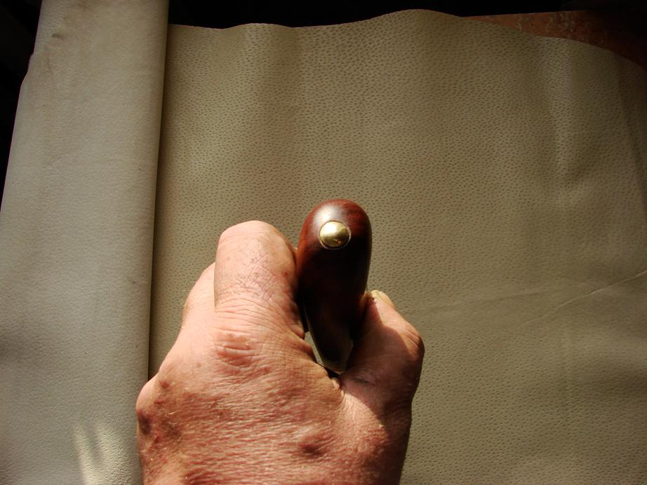

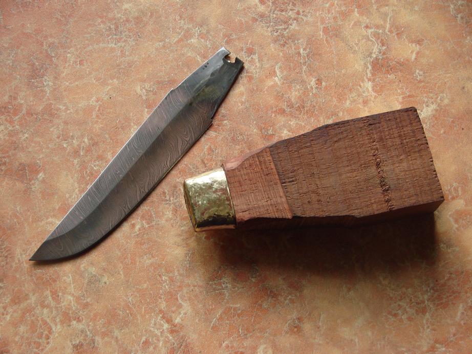

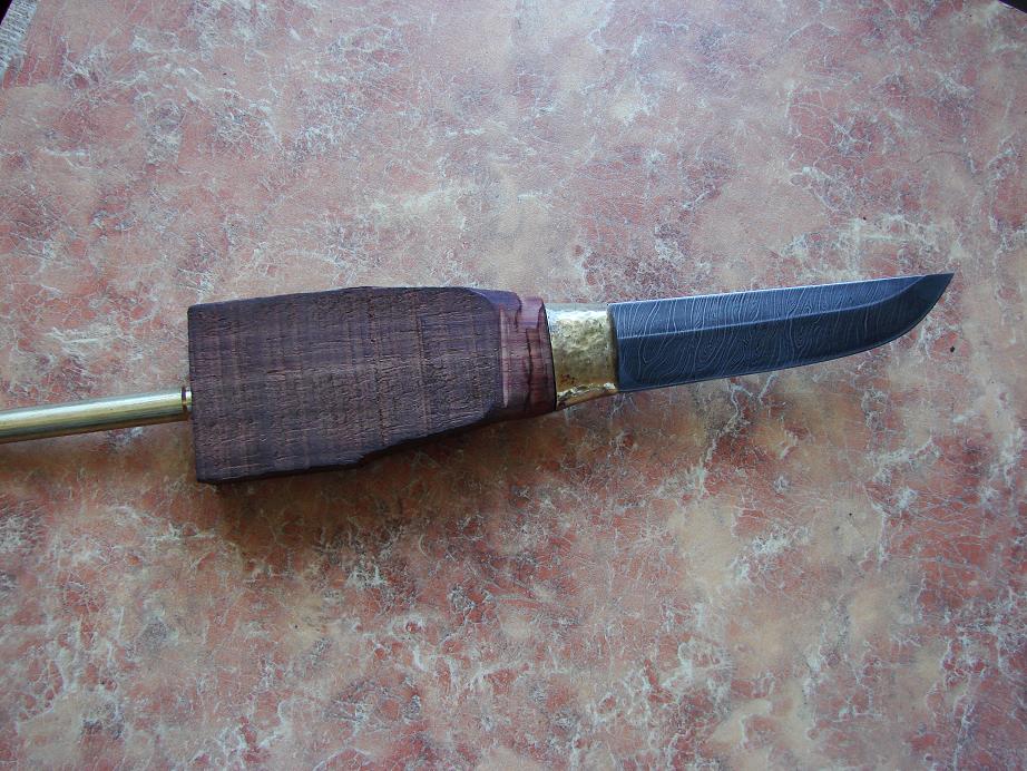

Шпильку приварил,гайку сделал,пошол на клей собирать.
DSC04269.JPG [ 109.66 КБ | Просмотров: 11604 ]
DSC04270.JPG [ 144.75 КБ | Просмотров: 11604 ]

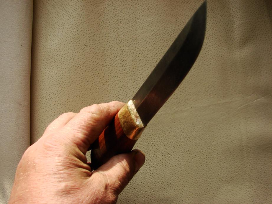

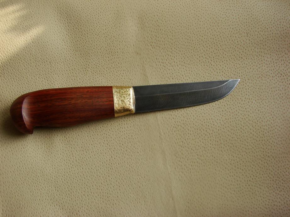

Склеил,рукоять обточил
DSC04272.JPG [ 105.44 КБ | Просмотров: 11577 ]
DSC04273.JPG [ 97.86 КБ | Просмотров: 11577 ]
DSC04275.JPG [ 120.12 КБ | Просмотров: 11577 ]

Сдаёцца мне бес колдунства здеся не обошлось.Чиста кудесник.Из обломков такие ВЕЩИ идеалит ! :mrgreen:
 Заголовок сообщения: Re: Делаю ножик,закончил
СообщениеДобавлено: Пн июн 28, 2010 21:34
Хороший ножик - очень понравился. Размеры приятные и отделка на уровне!
А что за деревяха? На готовой рукояти производит гораздо более интересное впечатление, чем в бруске.
Паддук

Отличный крепенький финн!

Какая прелесть :) . Нравится!

Приятный финарь вышел,а ноженки будут ?

Будут чуть позже.
Ножик прикольный получился :) , ну а на сколько крепкий....ВРЕМЯ ПОКАЖЕТ :wink:
Не первый так делаю :wink: четыре см хвостик,глубокая оковка и шпилька хорошо держут.
Ты же говорил что не любишь закалёные железки шкрябать? :)
