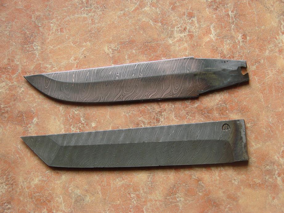

Привет Всем! По мере дороботки буду добовлять фотки
DSC04265.JPG [ 144.31 КБ | Просмотров: 11651 ]
DSC04266.JPG [ 124.73 КБ | Просмотров: 11651 ]
DSC04267.JPG [ 121.21 КБ | Просмотров: 11651 ]
DSC04268.jpg [ 132.68 КБ | Просмотров: 11651 ]

ну я тада спрошу :mrgreen: мне можно ...Деда че за фигня что с хвостом ?
Такой достался :( приварю шпильку под сквозной монтаж.Фотки неправильно расположил :oops: он тантоидом был,остатки клейма еще видны,теперь сечение ромб с вогнутой линзой.

Процес подгонки :wink: сквозного отверстия тоже пока нет,на хвостике клинка выборка - ласточкин хвост под шпильку

Вообще, интересно: как будете приваривать хвост?
Чем? я вижу на таком клинке только один способ - импульсная сварка, иначе отпустится. Или это полочник? А может просто пайка?
Вроде у Ф. в мастерской хорошие клины. Почему же без хвостовика?!! :shock: :shock:

Варить буду в аргоне.

Хреново конечно, что варить придёца,....я конечно не в курсе как там дела обстоят, но вопрос такой, а не проще самому сковать, вроде всё под рукой? Или этот же клинок вытянуть.

Конечно проще :wink: первоначально так и мыслил пока не глянул на термометр :mrgreen: К томуже у меня оказалось несколько подобных обрезков и часть из них владелец дал добро использовать по моему усмотрению :D вот я и извращаюсь.

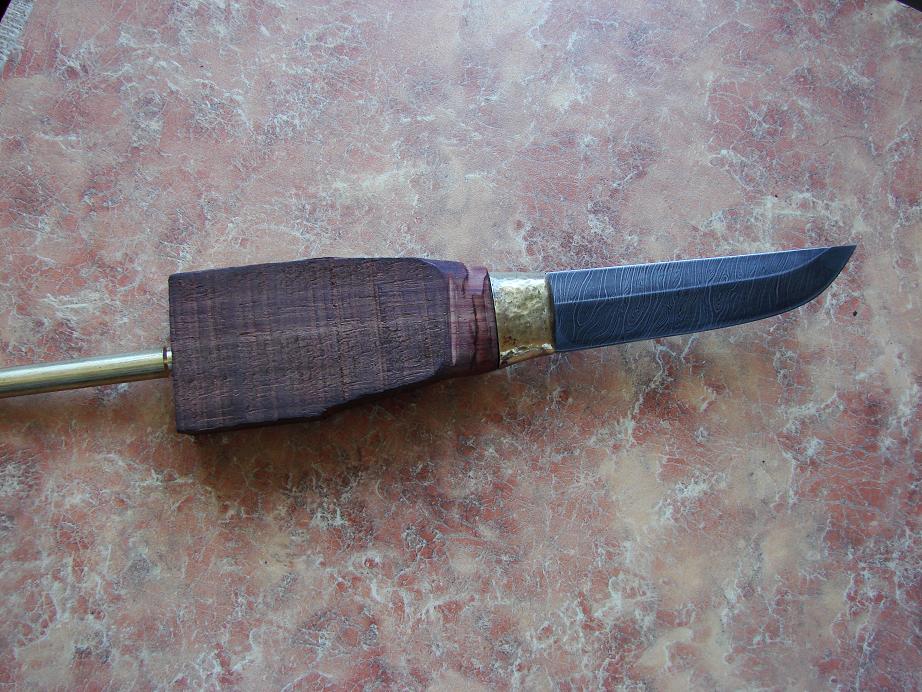

Шпильку приварил,гайку сделал,пошол на клей собирать.
DSC04269.JPG [ 109.66 КБ | Просмотров: 11487 ]
DSC04270.JPG [ 144.75 КБ | Просмотров: 11487 ]

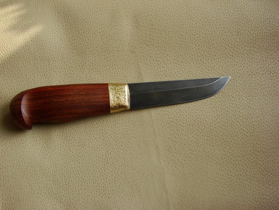

Склеил,рукоять обточил
DSC04272.JPG [ 105.44 КБ | Просмотров: 11460 ]
DSC04273.JPG [ 97.86 КБ | Просмотров: 11460 ]
DSC04275.JPG [ 120.12 КБ | Просмотров: 11460 ]

Хороший ножик - очень понравился. Размеры приятные и отделка на уровне!
А что за деревяха? На готовой рукояти производит гораздо более интересное впечатление, чем в бруске.
 Заголовок сообщения: Re: Делаю ножик,закончил
СообщениеДобавлено: Пн июн 28, 2010 22:20
Паддук

Не первый так делаю :wink: четыре см хвостик,глубокая оковка и шпилька хорошо держут.
