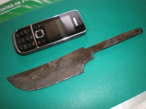

Позвольте представить - скинер Конопатый Леший.
Собственноручно откован в кузне Деда Димона еще весной из подшипника. ТМО Деда Димона. Надфиль еле царапает.
P8210153 (600 x 450).jpg [ 77.83 КБ | Просмотров: 13332 ]

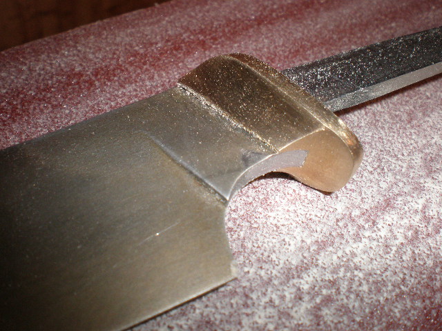

Отслесарен и собран неспешно. Клинок отшлифован в зеркало и протравлен в хлорном железе. Больстер - латунь, фибра, латунь. Рукоять - березовая сувелька с очень необычным рисунком от Бамбра Одиннадцотого. Пока пропитана маслом для полка, на очереди финиш, какой еще не решил. Не точил. Спуски прямые почти от обуха, сведение прибл. 0,4 - 0,5. Дина клинка от кончика до больстера (мерял по обуху) - 112 мм., ширина у рикассо 33мм. Общая длина 245 мм.
Желающих швырнуть табуретку и прочую мебель от Икеи прошу не беспокоиться. Принимается антикварная мебель из массива ценных пород, или мебель производства Юго-восточной Азии из экзотической древесины. Склад готов, бригада гастарбайтеров для складирования ждет :mrgreen:

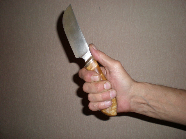

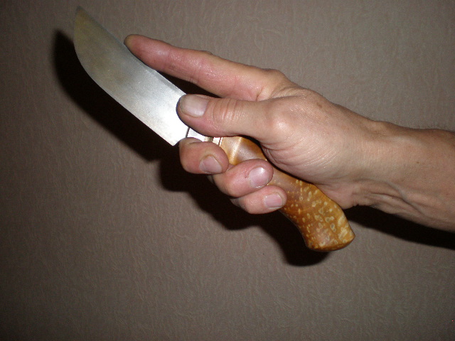

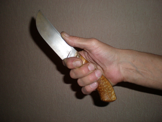

Попросил жену сфоткать хваты

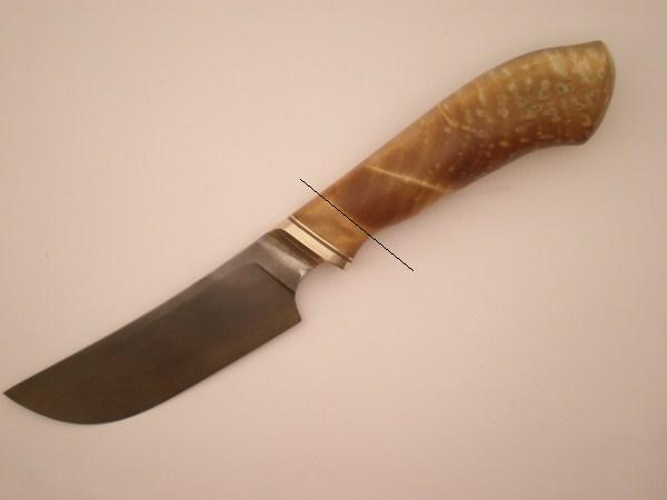

Николаич, ты меня явно не правильно понял, я имел ввиду, что рукоять немного узко-вытянутой кажется.....но это чисто на мой взгляд, я вот её пошире увидел. Примерно вот таку. фото 1
А то что у тебя получилось, лично мой глаз, хочет обрезать вот так..фото 2

Двойной респект Игорь Николаич (второй за то что нож с нуля создан :wink: ), за формы не скажу - не силен в скинерах, исполнение же как всегда на высоте. С удобством хвата рукояти с такой подпальцевой выемкой не поспоришь - на своем рабочем ноже заценил.
Кстати больстер на пайке или на клею?
Здесь, Саша, я бы согласился, но дело в том, что ограничен был размером латунного пятака, купленного на Удельной. Можно было бы больстер немного еще выдвинуть вперед.

СообщениеДобавлено: Ср ноя 03, 2010 12:48
Больстер упирается в плечики клинка. Со стороны хвостовика прихвачен оловом только для удобства монтажа.

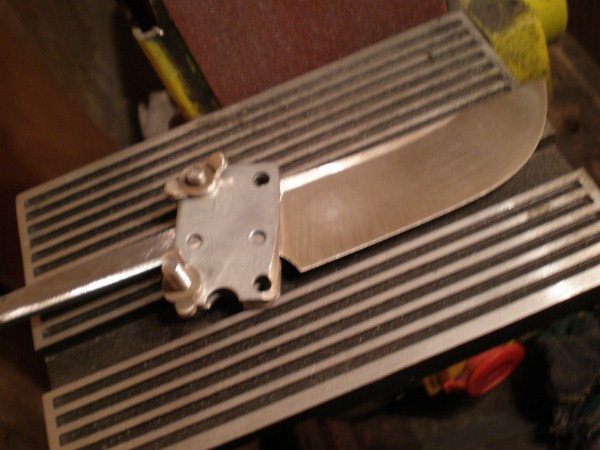

СообщениеДобавлено: Ср ноя 03, 2010 17:31
Нож понравился!

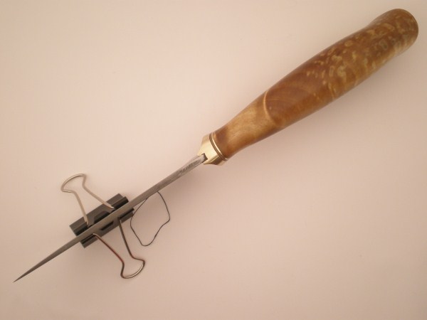

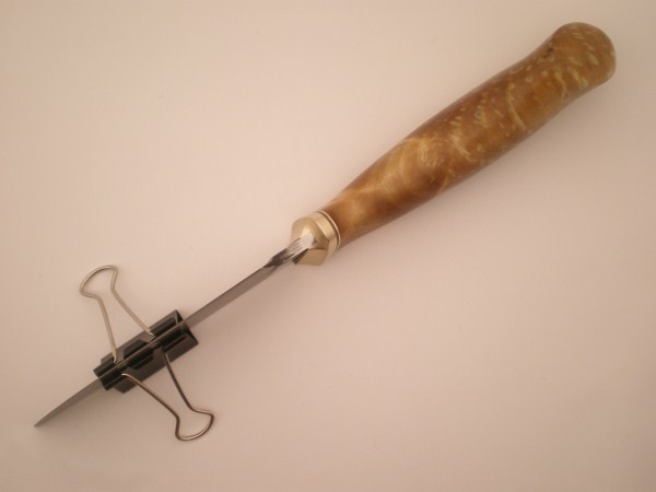

А что это за приспособа на второй фотографии?
 Заголовок сообщения: Re: Конопатый Леший
СообщениеДобавлено: Ср ноя 03, 2010 17:37
Две пластины, стянутые винтами, работают как ограничители при формировании рикассо. Чтобы с двух сторон клинка спуски были одинаковые.
СообщениеДобавлено: Ср ноя 03, 2010 17:42
А,понял. Спасибо.

Хороший скинерок,только рукоять слегка длинновата и,на мой вкус,я бы слегка кончик опустилбы,нормальный хват для работы как на третьей фотке вот все что не в руке лишнее :wink:
СообщениеДобавлено: Чт ноя 04, 2010 23:05
Спасибо, Деда. Я вот тоже думаю носик слегонца опустить, что-то типа Грохмана,
no100s.jpg [ 8.21 КБ | Просмотров: 13163 ]
только более плавный спуск. А рукоять, думаю, укорачивать уже некуда, чтобы не только шкурку снять, но и порезать че-нить, как раз под мою не очень крупную лапу.

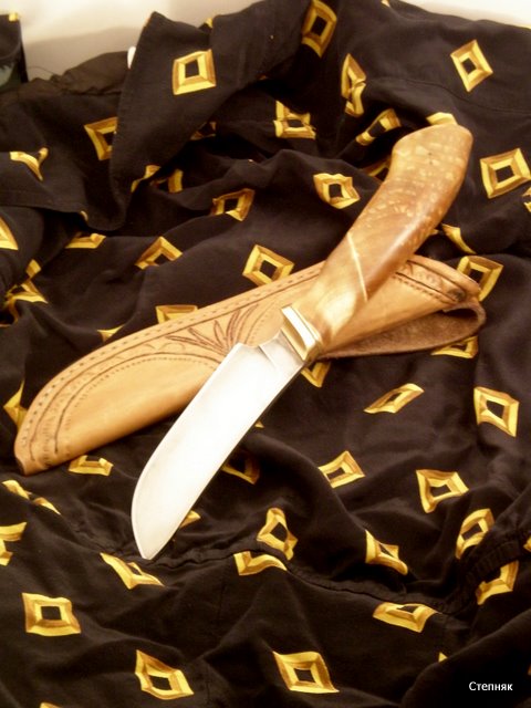

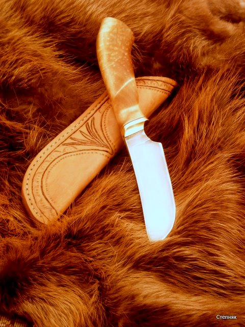

Вот, обул Лешего
PB100399.JPG [ 101.36 КБ | Просмотров: 13045 ]
PB100400.JPG [ 98.92 КБ | Просмотров: 13045 ]
PB100401.JPG [ 68.82 КБ | Просмотров: 13045 ]
PB100403.JPG [ 74.96 КБ | Просмотров: 13045 ]
СообщениеДобавлено: Ср ноя 10, 2010 22:35
Николаич , классная работа ! Но первый раз глянул - показался футляр для очков . Я бы оставил так .
