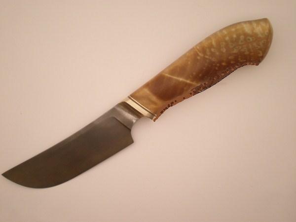

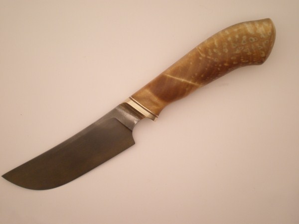

Позвольте представить - скинер Конопатый Леший.
Собственноручно откован в кузне Деда Димона еще весной из подшипника. ТМО Деда Димона. Надфиль еле царапает.
P8210153 (600 x 450).jpg [ 77.83 КБ | Просмотров: 13634 ]
Отслесарен и собран неспешно. Клинок отшлифован в зеркало и протравлен в хлорном железе. Больстер - латунь, фибра, латунь. Рукоять - березовая сувелька с очень необычным рисунком от Бамбра Одиннадцотого. Пока пропитана маслом для полка, на очереди финиш, какой еще не решил. Не точил. Спуски прямые почти от обуха, сведение прибл. 0,4 - 0,5. Дина клинка от кончика до больстера (мерял по обуху) - 112 мм., ширина у рикассо 33мм. Общая длина 245 мм.
Желающих швырнуть табуретку и прочую мебель от Икеи прошу не беспокоиться. Принимается антикварная мебель из массива ценных пород, или мебель производства Юго-восточной Азии из экзотической древесины. Склад готов, бригада гастарбайтеров для складирования ждет :mrgreen:

На что же это похоже :roll: :mrgreen:
Николаич, скажу так....либо немного рукоять у больстера подрезать по длине, либо шире просится....эх гардочку бы сюды.
Нравитца....нравиЦа :D
 Заголовок сообщения: Re: Конопатый Леший
СообщениеДобавлено: Ср ноя 03, 2010 1:25
Николаич, скажу так....либо немного рукоять у больстера подрезать, либо шире просится....эх гардочку бы сюды.
Не, Саша, рукоять подрезать не буду, это не пчак и не корд. Форма рукояти выверена до миллиметра, под любой хват. Сфоткаю позже, покажу. Это же шкуродер. Единственное, о чем думаю - не опустить ли немного тупье у кончика, немного вниз загнуть, чтобы шкуру на брюхе удобней было пороть.

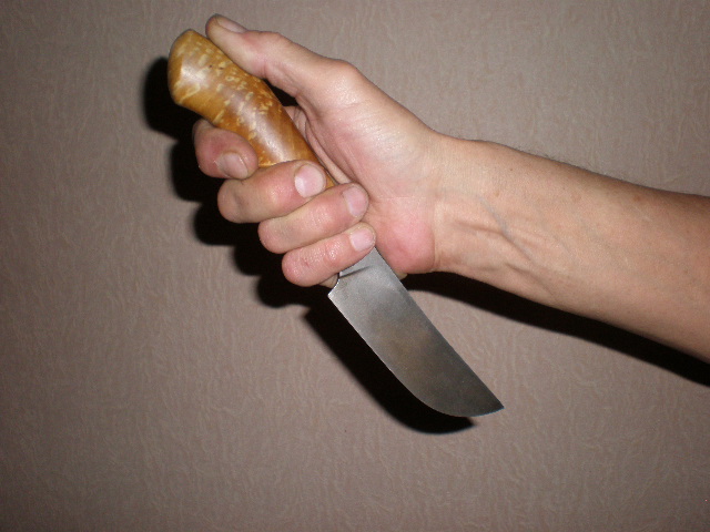

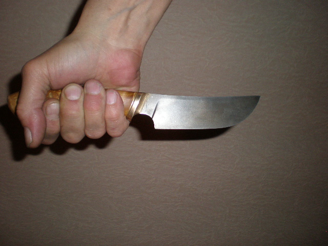

Попросил жену сфоткать хваты
Николаич, ты меня явно не правильно понял, я имел ввиду, что рукоять немного узко-вытянутой кажется.....но это чисто на мой взгляд, я вот её пошире увидел. Примерно вот таку. фото 1
А то что у тебя получилось, лично мой глаз, хочет обрезать вот так..фото 2

Леший ?! :roll: Николаич , ты на кого намекаешь ?
Очень понравился своей универсадьностью под разные хваты . То , что сам ковал да еще и ТАААК отслесарил - уважуха огромная .
В том , что пишет Саша Вольф ,что-то есть . Еще раз убеждаюсь , что это большие творческие муки совместить эстетику с практическим удобством , тем более что и то и другое у всех чуть разные .

Двойной респект Игорь Николаич (второй за то что нож с нуля создан :wink: ), за формы не скажу - не силен в скинерах, исполнение же как всегда на высоте. С удобством хвата рукояти с такой подпальцевой выемкой не поспоришь - на своем рабочем ноже заценил.
Кстати больстер на пайке или на клею?
З.Ы. С кого шкуру сымать собрались? :mrgreen: :wink:
Здесь, Саша, я бы согласился, но дело в том, что ограничен был размером латунного пятака, купленного на Удельной. Можно было бы больстер немного еще выдвинуть вперед.
СообщениеДобавлено: Ср ноя 03, 2010 12:48
Больстер упирается в плечики клинка. Со стороны хвостовика прихвачен оловом только для удобства монтажа.
:D Николаич, надёюсь, что ты согласился не из за того, что не желаешь спорить :mrgreen: Шучю...:)
Позвонил бы мене, чёж,... я б куска латуни не дал хорошему человеку для хорошиго ножига? :D
СообщениеДобавлено: Ср ноя 03, 2010 13:26
Саша, в твоей доброте не сомневаюсь :D Просто попался удачный пятак, и по толщине годился под задумку, и по диаметру. Но больстер косой, и вот эта гипотенуза и съела размерчик. А т.к. с подгонкой к клинку провозился, переделывать уже не хотелось. Ну, что выросло - то выросло. :D

Поотрастили лапы, как совковые лопаты, вот и подавай им попухлее, потолщее. :mrgreen: Николаевич, нормальный скинер вышел. Может обух чуть опустить? :roll:
СообщениеДобавлено: Ср ноя 03, 2010 17:27
Вот я и думаю над этим. Подожду, что скажет ДД. Его опыт дорогого стоит, он шкурок снял немерено.

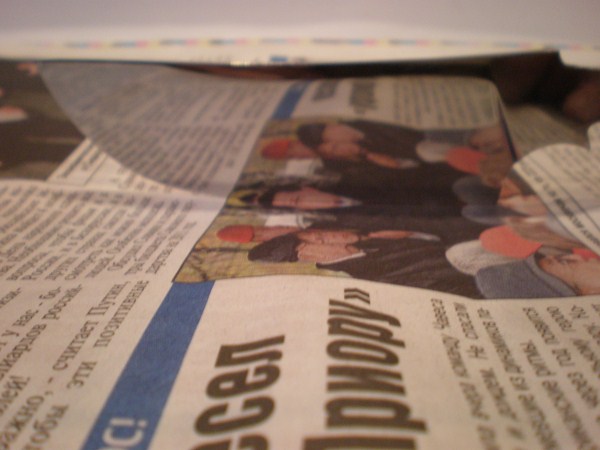

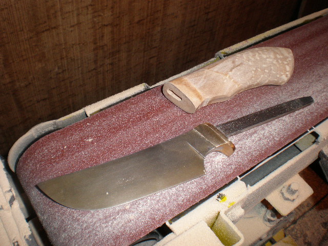

А что это за приспособа на второй фотографии?
СообщениеДобавлено: Ср ноя 03, 2010 17:37
Две пластины, стянутые винтами, работают как ограничители при формировании рикассо. Чтобы с двух сторон клинка спуски были одинаковые.
А,понял. Спасибо.

Хороший скинерок,только рукоять слегка длинновата и,на мой вкус,я бы слегка кончик опустилбы,нормальный хват для работы как на третьей фотке вот все что не в руке лишнее :wink:
СообщениеДобавлено: Чт ноя 04, 2010 23:05
Спасибо, Деда. Я вот тоже думаю носик слегонца опустить, что-то типа Грохмана,
no100s.jpg [ 8.21 КБ | Просмотров: 13465 ]
только более плавный спуск. А рукоять, думаю, укорачивать уже некуда, чтобы не только шкурку снять, но и порезать че-нить, как раз под мою не очень крупную лапу.

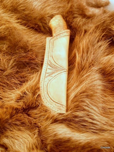

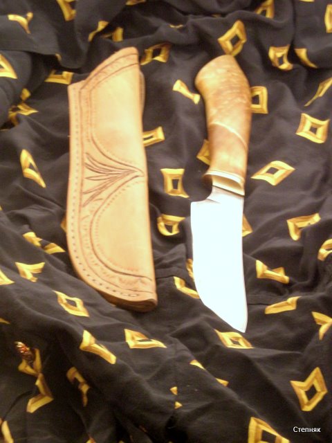

Вот, обул Лешего
PB100399.JPG [ 101.36 КБ | Просмотров: 13347 ]
PB100400.JPG [ 98.92 КБ | Просмотров: 13347 ]
PB100401.JPG [ 68.82 КБ | Просмотров: 13347 ]
PB100403.JPG [ 74.96 КБ | Просмотров: 13347 ]
СообщениеДобавлено: Ср ноя 10, 2010 22:35
Николаич , классная работа ! Но первый раз глянул - показался футляр для очков . Я бы оставил так .
