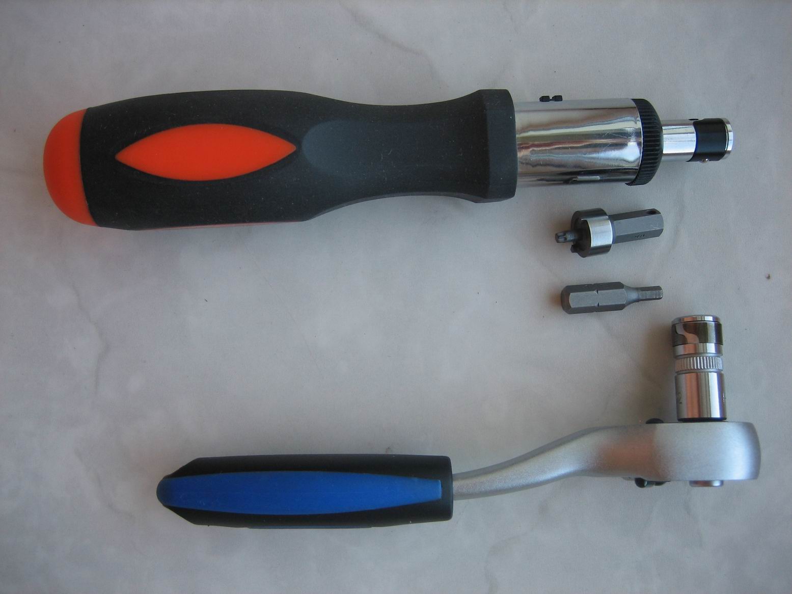

Нужен ключ к Strider. (см фото)
Готов купить, одолжить на коротокое время.
Может кто знает, где можно взять.
Полезна любая информация.
Спасибо.

Да еще, видимо, "стоп-резьбой" обработано. :(

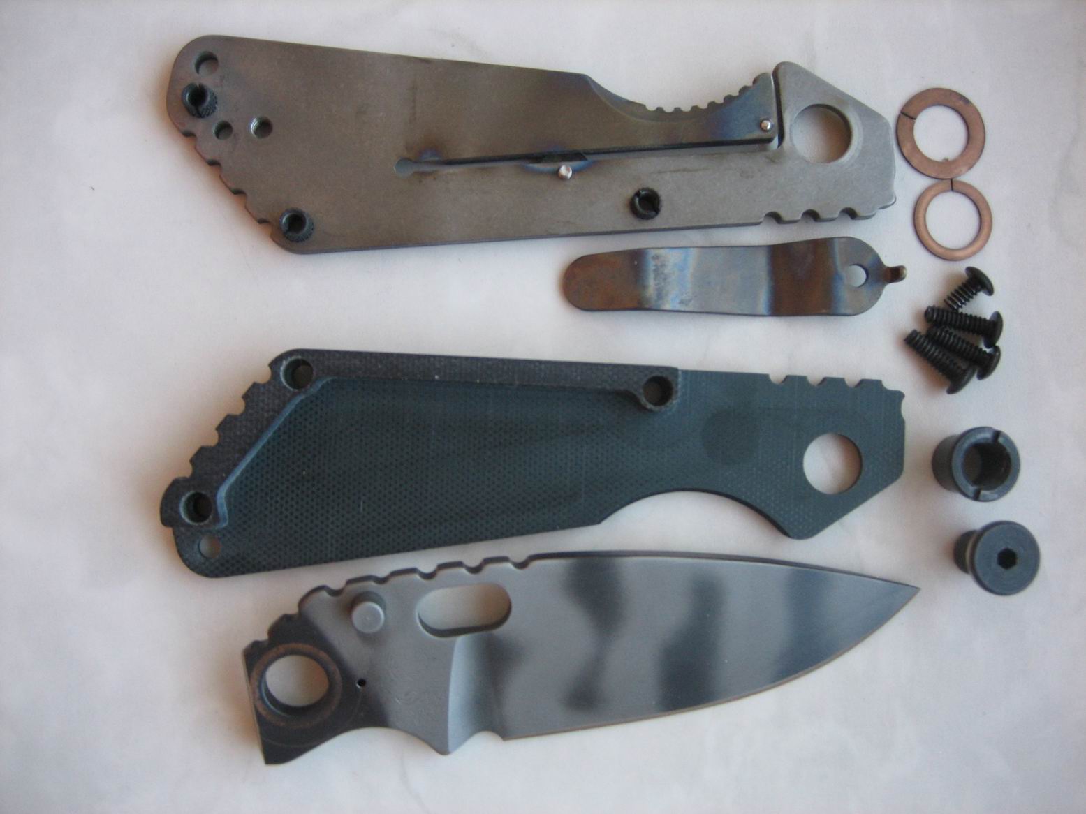

Нож разобран. :)
Strider5.JPG [ 161.95 КБ | Просмотров: 14349 ]

И еще фото внутренностей Страйдера.
Strider6.JPG [ 138.12 КБ | Просмотров: 14343 ]

А этим я разбирал.
Strider7.JPG [ 126.39 КБ | Просмотров: 14342 ]

Вот, собственно, что обещал. :) :)

Что мне здесь нравится, так это диаметр оси клинка.. :mrgreen: :mrgreen:
