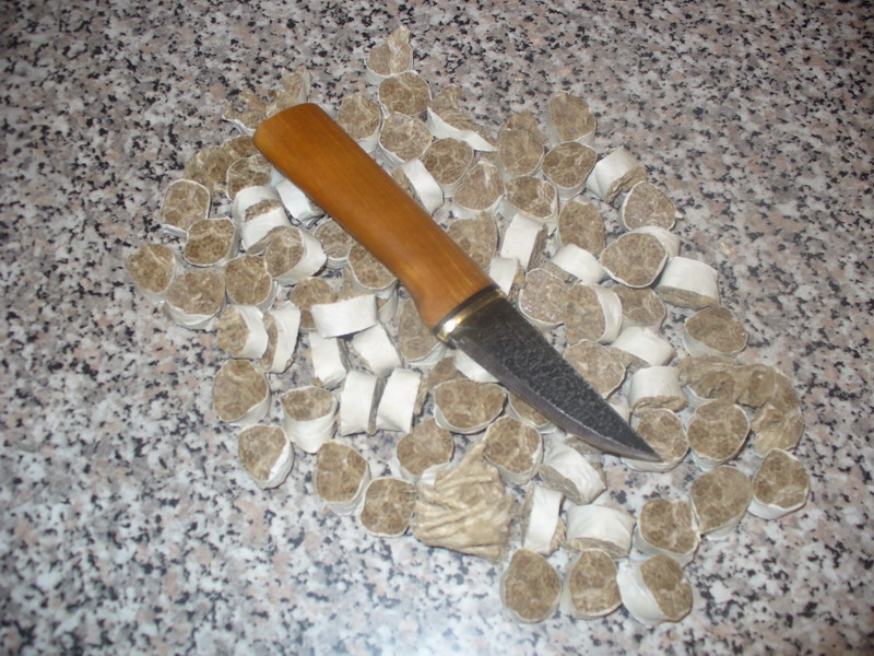

Максиму и Валерию: вы меня провоцируете, что бы я заточил свой клинок на алмазах и потестил по второму разу. Что касается того, что с самого начала получалось отрезать кусочек каната только с трёх резов, то я думаю тут дело в деаметре каната и длинне клинка. Если бы клинок был подлиннее, а канат потоньше, то мы с Самоделкиным8 кусочки от каната отризали бы за 1-2 реза.
С уважением, Д. Колотов.

Валерию и Максиму: ИМХО если клинок заточить на алмазах, он будет резать агрессивно, но недолго, а если на керамике, то мыльно и долго. Причём эта формула подходит для всех марок сталей с которыми я эксперементировал.

Я уже писал, что первый перерыв мы с Лёшей сделали через двадцать минут после начала теста. Если первоночально клинком ножа можно было брить конечности, то теперь нет, а вот газету на вису он всё равно резал. Сейчас ещё раз выложу фото, нож и кусочки каната во время первого перерыва. Сами смотрите, как это по вашему быстро замылился или нет?
Роман писал: И так,и не так...
Хотелось бы поподробней узнать вашу точку зрения, какие стали чем точить и как доводить?
C уважением, Дмитрий Колотов.
15.jpg [ 195.64 КБ | Просмотров: 9951 ]
