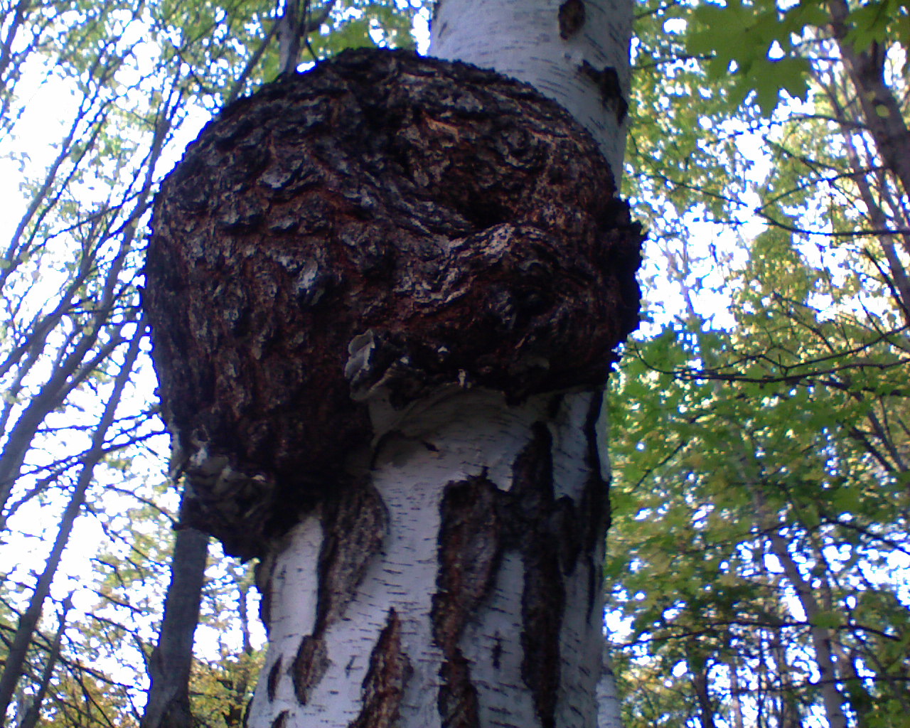

 Заголовок сообщения: Re: Сувель - это вещь!
СообщениеДобавлено: Чт июл 16, 2009 11:27
Такие вот сувельки растут у нас в Саратовской области.
Эта ждет своего дня !
сувель.JPG [ 472.31 КБ | Просмотров: 9492 ]
ROMAZI
СообщениеДобавлено: Пт июл 24, 2009 19:10
Такие вот сувельки растут у нас в Курской области.
Эта тоже ждет своего дня !
размер с 2 мои головы....
206096.jpg [ 167.17 КБ | Просмотров: 9481 ]
саныч
СообщениеДобавлено: Пт июл 24, 2009 20:26
Обалдеть ! Класс !!!
