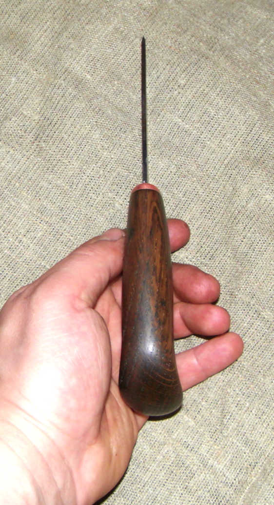

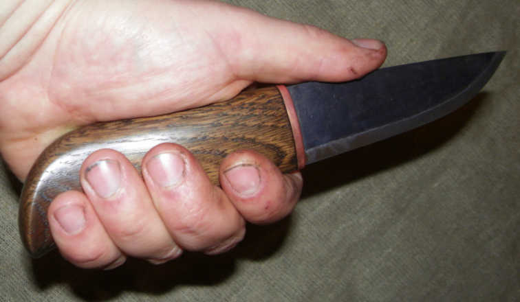

Сделал себе новый рабочий ножик. Полотно мехпилы (быстрорез Р9), медь - и самый вульгарный дуб :). Клинок длиной 94мм, рукоять 106мм. Сделана по моей руке, максимально короткой - чтобы клинок начинался сразу за хватом пальцев; это удобно при строгании. Монтаж всадной. Дуб пропитан неводной морилкой (что не впиталось, снял растворителем) и отполирован карнаубским воском
рабочий1.jpg [ 38.17 КБ | Просмотров: 19047 ]
рабочий2.jpg [ 28.34 КБ | Просмотров: 19037 ]
рабочий3.jpg [ 87.05 КБ | Просмотров: 19031 ]

Мне на телефоне плохо конечно видно, но получилось хорошо. Поздравляю.

napalm, ух! Какой крепыш получился 8) .

На первой фотке показалось, что карапет, но потом увидел, что нет :) Уверенный нож, внушает, хоть и не великан.
 Заголовок сообщения: Re: Рабочий, с дубовой рукоятью.
СообщениеДобавлено: Пн июн 15, 2009 12:33
Весьма и весьма. Красная медь на больстере очень хорошо смотрится. И с рукояткой хорошо гармонирует.
