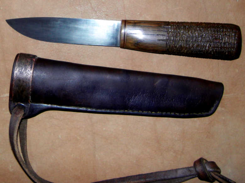

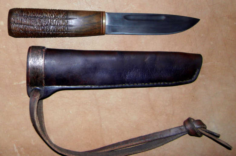

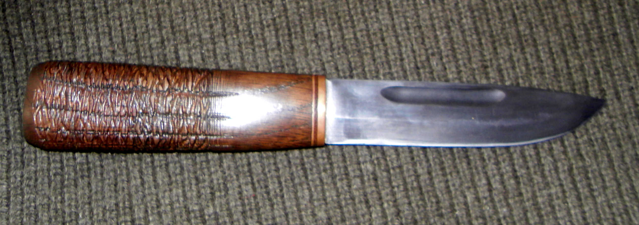

Рукоять - дуб, обработанный морилкой и карнаубским воском. Больстер - медь с проставкой из тонкого текстолита (знаю, на якутах обычно не делают больстеров, но вот захотелось!) Клинок - инструментальная сталь (нож от электрофуганка). Клинок имеет односторонний дол и прямые спуски, у кончика - слабая линза (с обратной стороны - прямые от обуха). Протравлен в ХЖ. Длина клинка 138мм, ширина 30мм, толщина у больстера - 4мм, у кончика - 2мм, то есть толщина клинка плавно сужается. Длина рукояти 134мм.
На рукояти я применил технику рустикации, подсмотренную у мастеров по курительным трубкам. Сперва делаются канавки (я делал гравировальной машинкой, бором), потом - долгая работа карщеткой. В первой трети рукояти резьбы нет - во избежание загрязнения. Ножны из толстой (6мм) кожи, с проставкой и медной полосой, травлёной под старину, в верхней части - для прочности. На фото не очень чувствуется, вобще же ощущение от ножа - "маленький меч", здоровущий, тяжелый и очень острый (оценил прелести односторонней заточки - легко доводится до бритвенной остроты). Рукоять длинная - у меня, например, ладонь охватывает только 2/3 всей длины; так что зимой и в рукавице будет очень удобно :)

Ничего такой нож, мне нравится.
Клинок (И дол тоже) очень гармонирует с рукояткой.
Вот только слегка заходящая на первую треть рукояти резьба не очень понравилась.
А в общем отличная работа.

fedor, присутствует односторонний дол и разной длины спуски - характерная для якутских ножей черта... А вобще на классических якутов похож мало, согласен - вон, фото классики Андрей Мак недавно выкладывал. Ну, это мой вариант, более тяжелый, с хорошими рубящими функциями, почему бы нет? :)
 Заголовок сообщения: Re: Якутский нож, конкурент Леуку (мой вариант)
СообщениеДобавлено: Вт июн 16, 2009 10:59
Нож очень приятен. Хотя дол, на мой взгляд, для подобного ножа слишком "аккуратен", что ли... А вот технология оформления рукоятки очень интересная. И ножны хороши.
