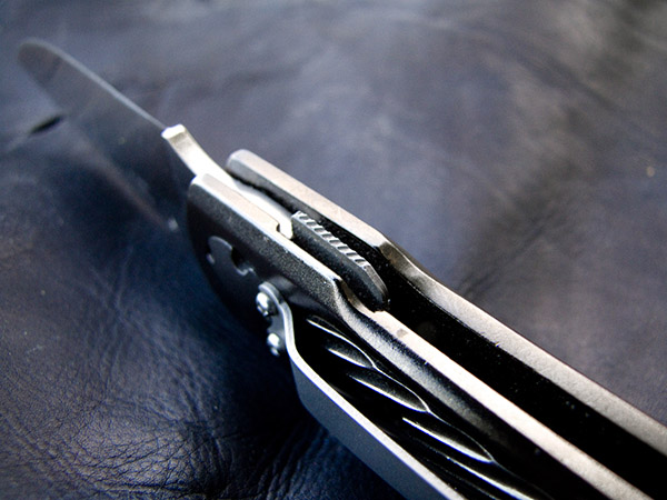

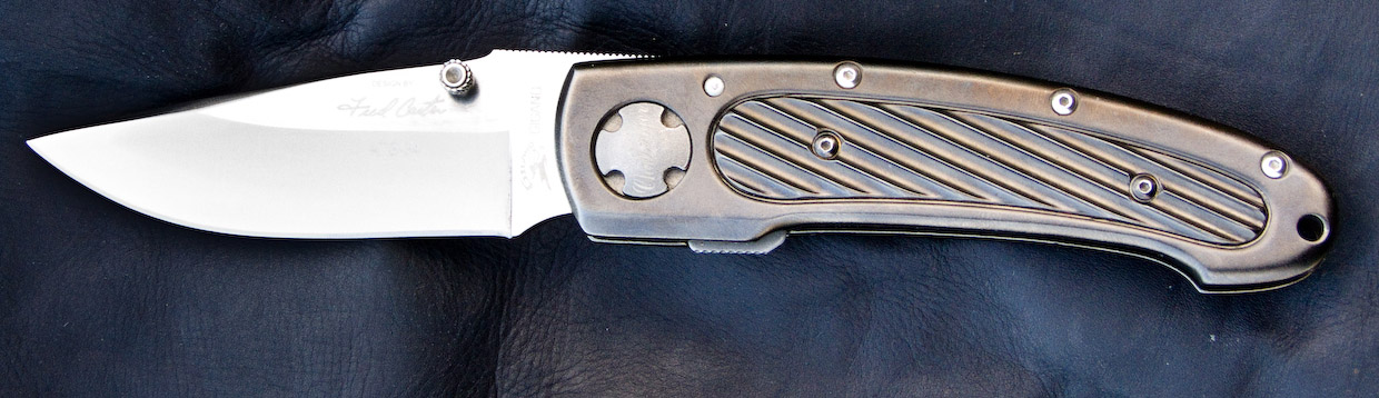

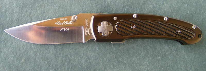

Лезвие 80х3Х27 в самой широкой части. Рукоять 11,5 см. Спуски вогнутые, сведены до 0.35 мм, градусов 15-20.
Заводская заточка - так себе, но волос бреет, тетрадную бумагу режет. Накатка на обушке очень цепкая, при желании можно ногти обрабатывыать вместо пилки :D Но: если нож на правом кармане брюк – шпенек при засовывании руки в карман довольно чувствительно трет кожу руки. Материал клинка ATS-34. Твердость заявленная производителем 59-60 единиц. Может так и есть.
Парочка косяков имеется: левый (со стороны обуха) спуск слегка завален у чойла, и еще спуски разной глубины.
Именно это не позволило купить нож сразу. С другой стороны - сам бы не делал ножи, не обратил бы внимания.
На лезвии надписи (лазером): лого компании, разработчик, сталь, температура обработки(супер(не скромничают)-криогенная сталь -300F). И номер.
Прокладки - фторопласт. Люфтов нет.
Рукоять дюраль 6061 Т6 покрытый (анодирование) титаном с золотистым отливом. Рубчатые накладки из того же материала. Как и следовало ожидать, рукоять скользкая, но за счет клипсы (не переставляется) и вышеупомянутых накладок контролируется нормально. Хотя мне, как туристу, лучше бы обрезиненая или аналоги. Фиксатор пластинчатый. (лайнер-лок). Заходит идеально, открывается мягко. Имеется выкручивающийся(переставляемый) шпенек. Но и без него тоже достаточно легко открывается одной рукой.
Есть отверстие для темляка.
На шляпке (одинаковые с обеих сторон) лицевого осевого винта название модели: Challenger
Вес ножа 108 грамм
Сказать, что нож режет - да, он режет. Синтетические веревки, дерево, кожу, примороженное мясо(вот тут рукоять скользит), пластик. Продукты просто разваливает.
Подсела-таки РК на резине, хотя резал нож ее довольно весело, в итоге практически перестал брить.
Банки открывает непринужденно, но какие они сейчас банки…..
За три месяца эксплуатации немного разболталось лезвие, почти незаметно.
Шпенек я удалил, заделав отверстие серебряной заклепкой (вдруг вампиры). Как я уже говорил нож нормально открывается и без шпенька.

Все-таки скорее 551 бенч. ИзображениеДа и танто тоже на бенчевский 557 похоже.
 Заголовок сообщения: Re: Пусть обзор Gigand FC9850
СообщениеДобавлено: Вс июн 28, 2009 22:24
551 бенч
Клинки этой линейки очень похожи друг на друга. Формой спусков и их удачной геометрией - точно.
